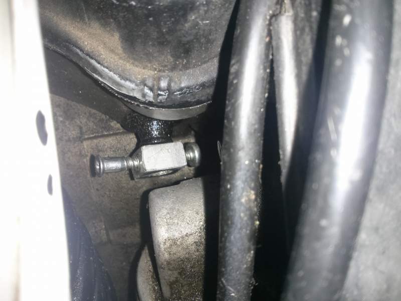

bart.found Inviato Ottobre 30, 2016 Autore Inviato Ottobre 30, 2016 Grazie! Beh.. Calabrone è un mito assoluto! Non voglio neanche mettermi a paragone! Avevo pensato a lasciarla sempre.. Però avendo usato una vera chiave poligonale (che ha un minimo di gioco) non sapevo come bloccarla in sede... Comunque mi è appena venuta un'altra idea! Vi aggiorno se funziona! Buongiorno a tutti, mi autoquoto perché stamattina, rivedendo la carburazione del mio PX, mi sono ricordato di questo vecchio post... Beh... avevo dimenticato di postare gli sviluppi, ma credo di aver realizzato lo strumento "definitivo" per la regolazione della maledetta!!! La realizzazione è molto semplice: -ho ritagliato un piccolo parallelepipedo di alluminio e l'ho forato da parte a parte con una punta sottile -ho segnato a matita la traccia del foro in modo da poterlo intercettare sull'altra faccia e segnare il punto in cui forare -ho trapanato ortogonalmente al primo foro con una punta da 8mm -ho inserito due viti autofilettanti nei fori piccoli per fare la filettatura ai fori, dopo ho estratto le viti e troncato la punta rendendola piatta -ho avvitato la prima vite fino a vedere la punta all'interno del foro da 8, dopodiché ho inserito l'attrezzo in sede e l'ho bloccato stringendo l'altra vite adesso sta sempre lì.. ed è molto più semplice accedere alla vite di regolazione usando solo le dita! Spero che l'immagine sia più chiara della mia spiegazione! 0 Cita
poeta Inviato Ottobre 30, 2016 Inviato Ottobre 30, 2016 scusate.... ma se tagliate una 7 spaccata magari limando i bordi esterni così da renderla più a forchetta e collegate nella estremità dritta suoperstite del taglio che sò il tubo in gomma per la miscela... gira 1/4 di giro, non vi sfugge e fà perfettamente il lavoro anche con il motorino di avviamento ovvio! Io uso questo e và bene è facile e ruota anche le viti inchiodate. 0 Cita
bart.found Inviato Ottobre 30, 2016 Autore Inviato Ottobre 30, 2016 Non è una cattiva idea, me ne ricorderò! Non mi è mai venuta in mente una simile soluzione, tuttavia, questa pur essendo più laboriosa... ha il pregio di essere definitiva e fissa.. quindi non mi pento di averle dedicato quella mezz'oretta! 0 Cita

bart.found Inviato Novembre 4, 2016 Autore Inviato Novembre 4, 2016 Impedisce tantissimo! Rende la vite impossibile da raggiungere frontalmente, tra la testa della vite ed il motorino di avviamento resta circa un centimetro... hai un piccolo angolo per raggiungerla dall'alto, ma con una chiave intera non riusciresti a ruotarla di un grado... le soluzioni più classiche sono la chiave spezzata o vari escamotages come quelli proposti da Poeta o da Casabis... o strumenti autocostruiti come quello di salvba e di Calabrone, o quelli che ho proposto io in questo post 0 Cita
