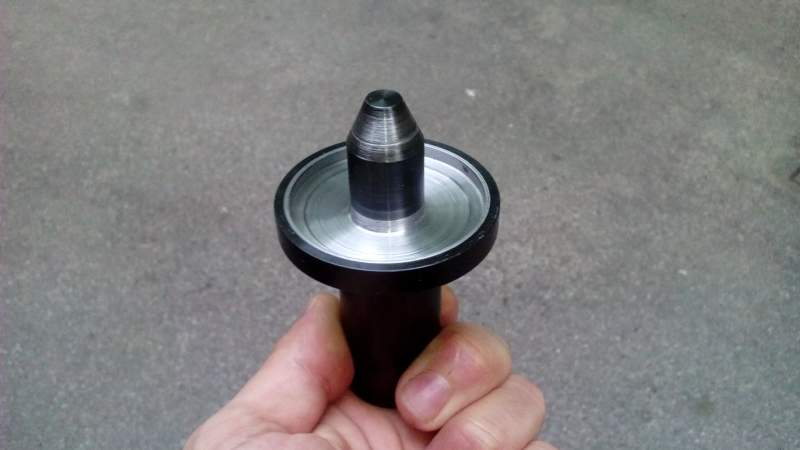

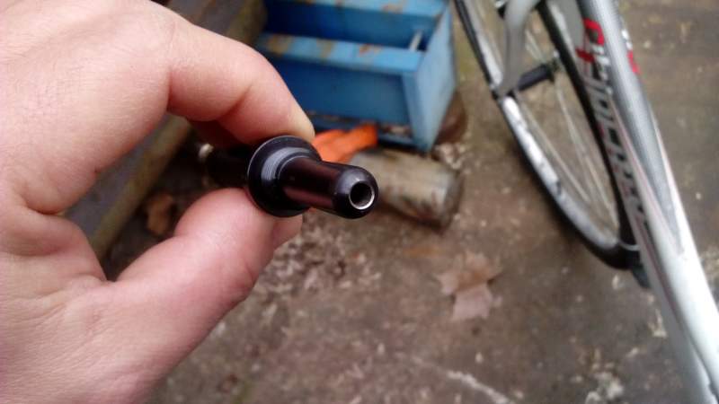

one101one Inviato Aprile 2, 2016 Autore Inviato Aprile 2, 2016 Potenza artigiana!!! Dato che voglio letteralmente gonfiare i carter per capire da dove aspira olio anche se una mezza idea ce l'ho, mi serviva un oggetto che mi permettesse di farlo. Allora quale migliore del ferma pistone? L'ho portato nella officina che mi ha saldato la marmitta, l'hanno forato e ci hanno saldato la valvola di una camera d'aria della macchina. L'ho provato al volo e sembra tenere. Lo scarico lo tapperò anche con un tappo di sughero con del teflon intorno, e il foro carburatore con una guarnizione fatta in casa senza foro , tenuta dalla scatola o dallo stesso carburatore. Così confiandolo a 2 o 3 bar e facendo girare l'albero, dovrei capirlo. 0 Cita
PISTONE GRIPPATO Inviato Aprile 2, 2016 Inviato Aprile 2, 2016 [ATTACH=CONFIG]160051[/ATTACH][ATTACH=CONFIG]160052[/ATTACH][ATTACH=CONFIG]160053[/ATTACH] Potenza artigiana!!! Dato che voglio letteralmente gonfiare i carter per capire da dove aspira olio anche se una mezza idea ce l'ho, mi serviva un oggetto che mi permettesse di farlo. Allora quale migliore del ferma pistone? L'ho portato nella officina che mi ha saldato la marmitta, l'hanno forato e ci hanno saldato la valvola di una camera d'aria della macchina. L'ho provato al volo e sembra tenere. Lo scarico lo tapperò anche con un tappo di sughero con del teflon intorno, e il foro carburatore con una guarnizione fatta in casa senza foro , tenuta dalla scatola o dallo stesso carburatore. Così confiandolo a 2 o 3 bar e facendo girare l'albero, dovrei capirlo. scusa ma devi fare la prova sia in pressione che in depressione.... non ti pare? 0 Cita
beppexx80 Inviato Aprile 2, 2016 Inviato Aprile 2, 2016 Nn so se un tappo in sughero terrà 2-3 bar... Lml 125 2t 0 Cita
one101one Inviato Aprile 2, 2016 Autore Inviato Aprile 2, 2016 Ci faccio un giro di fil di ferro intorno al cilindro. Io poi ho parlato di 2 o 3 bar ma non ho idea di quanto possa bastare per vederlo... Chissà che non servano di più... - - - post uniti in automatico dal sistema - - - scusa ma devi fare la prova sia in pressione che in depressione.... non ti pare? Ehmm si, in effetti hai ragione, ma come faccio in depressione? Anche se poi sarebbe il test più giusto... In pressione invece posso vedere l'olio uscire... 0 Cita

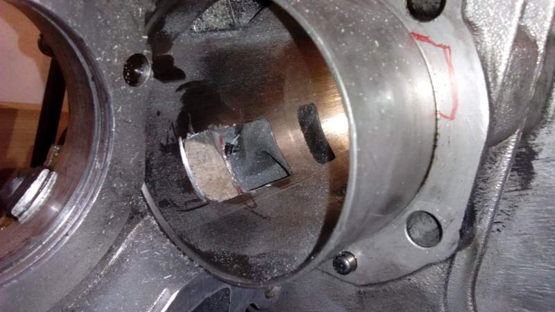

one101one Inviato Aprile 13, 2016 Autore Inviato Aprile 13, 2016 Ho una domanda da porvi: Ho la revisione scaduta dall'anno scorso, non l'ho fatta perchè tanto non la potevo usare perchè col problema che aspirava olio non l'avrebbe passata... Ora ho rimediato una coppia di carter semi nuovi semicompleti e integri, non li vorrei lasciare proprio originali ma neanche stravolgerli come i vecchi, ma vorrei anticipare appena la valvola e ritardare appena l'albero, ma ho paura che dopo non mi passi la revisione nella prova dei fumi. Monterò l'albero e carburatore originali, i travasi dei carter non li tocco e monterò il mio pinasco perchè il gt piaggio dovrei portarlo in rettifica ma la momento non voglio spenderci e poi ho già il buon vecchio pinasco pronto... Il meccanico che la revisionerà è motociclista e già mi ha detto che mi aiuterà, a patto che i parametri non siamo troppo fuori... Sapete come si svolgono le revisioni? Sapete dirmi quanto può influire una leggera modifica con il risultato? Grazie. 0 Cita
joedreed Inviato Aprile 13, 2016 Inviato Aprile 13, 2016 Poi stare ampiamente tranquillo. ..... 0 Cita
poeta Inviato Aprile 13, 2016 Inviato Aprile 13, 2016 Ciao, si scusa... ho il Pinasco 215 con albero Mazzucchelli in c60, che sostituirò. Carburatore 24 con passaggi allargati, valvola lavorata con fasi 106/75 marmitta originale.Se da come sembra è tutto ok (cambio anticipo) perchè originale viaggia sui 110 e la mia neanche 100? Ho fatto un test seguito da una macchina e addirittura il mio conta chilometri segnava 5 6 kmh in più di quello della macchina. So che non è un modo preciso, ma considerando che quelli moderni delle macchine sono tarati per dare in più il margine di tolleranza di errore, quindi la mia farebbe ancora meno. Per il momento non ci salto fuori. dove sei che vengo a superarti con il mio 102 POLINI su small e carburo da 16-16!!!??? dai scherzo... comunque se i POLINI 177 sul forum fanno 90 non vedo perchè il tuo Pinasco in c 60 non possa far peggio!? (stasera sò proprio simpatico!) Una Megadella e abbassa la testa di 0,8.... basterà per superare il vicino con il Ciao da 65cc perlomeno!!! "Ora esageri Poeta!" 0 Cita
one101one Inviato Aprile 14, 2016 Autore Inviato Aprile 14, 2016 dove sei che vengo a superarti con il mio 102 POLINI su small e carburo da 16-16!!!??? dai scherzo... comunque se i POLINI 177 sul forum fanno 90 non vedo perchè il tuo Pinasco in c 60 non possa far peggio!? (stasera sò proprio simpatico!) Una Megadella e abbassa la testa di 0,8.... basterà per superare il vicino con il Ciao da 65cc perlomeno!!! "Ora esageri Poeta!" Poeta, quel messaggio è vecchio anniluce, ora sono avanti... Michele, tu si che sei avanti...:risata: Se ci rido io potete anche voi ridere di me, vi autorizzo. - - - post uniti in automatico dal sistema - - - E' meglio prenderla a ridere... Ora vi spiego: Quante volte avete avuto la sensazione del "troppo bello per essere vero"? Per me anche stavolta è andata così. Sono arrivati i carter, e effettivamente la valvola è originale e messa bene se poi la confronto con quella del mo, sembra nuova di zecca. Il problema è la sede del corteco lato frizione . Purtroppo dalle foto non si capisce molto, ho cercato di ricreare le stesse condizioni di luce di quando l'ho controllato ieri sera con la luce del garage e si vedono bene in controluce tutte le martellate che ha subito, sia sul bordo che è sbavato per quasi tutto intorno e sia più distante dal bordo. Poco fa con la luce del giorno non riuscivo a vederle, ma appena messo controluce sono subito apparse. Se avessi usato il flash non sarebbero state visibili.Il mio dubbio non è tanto il bordo che potrei provare a ridurre la sbavatura e usando il corteco in metallo con loctite probabilmente terrebbe, ma sono tutte le altre martellate lontane dal bordo che temo possano aver deformato tutta quella zona anche di pochi centesimi al punto di non far lavorare bene il corteco portandolo ad usurarsi precocemente nell'arco di poche migliaia di km. Io francamente sto pensando di ridarlo indietro. Chi me lo ha venduto ha detto che quelle del bordo si possono ridurre oppure lasciarle così, le altre non creano problemi. Non è che non mi fido di lui che anche se è da poco che lo conosco, sembra essere serio, anche perchè molto seguito anche da altri nel settore, però... Voi che ne pensate? le martellate lontane dal bordo possono deformare tutta la zona? Anche perchè nella parte bassa della camera di manovella c'è del nero, come se gli aspirasse olio... Aggiungo che il corteco non è dritto, quindi gli avrà lavorato male sicuramente. 0 Cita

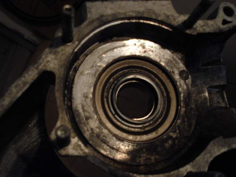

poeta Inviato Aprile 17, 2016 Inviato Aprile 17, 2016 una passatrina di carta a mestiere per togliere il BRUTTO ma i carter son buoni!!! Usa il paraolio rivestito in gomma.... se non ricordo male questo in foto è un vecchio tipo (TS SPRINT V) esiste quello con blindatura gommata sia CORTECO che ROlf o come cavolo si chiama che tutti skifano, ma è degno.... pulisci con paglietta doppio zero OO in ferramenta e svitol il nero in camera di manovella torna nuova... 0 Cita
one101one Inviato Aprile 22, 2016 Autore Inviato Aprile 22, 2016 una passatrina di carta a mestiere per togliere il BRUTTO ma i carter son buoni!!! Usa il paraolio rivestito in gomma.... se non ricordo male questo in foto è un vecchio tipo (TS SPRINT V) esiste quello con blindatura gommata sia CORTECO che ROlf o come cavolo si chiama che tutti skifano, ma è degno.... pulisci con paglietta doppio zero OO in ferramenta e svitol il nero in camera di manovella torna nuova... Grazie Poeta, ma penso che monterò proprio come il vecchio tipo, cioè tutto in metallo della Malossi perchè i problemi di trafilamento li ho avuti da dopo che ho montato i corteco blu. Non dico che dipenda da quei modelli, probabilmente da un errore mio, però l'ho montato uno in metallo sigillato con loctite 603 poi ho dovuto toglierlo per errore mio e ho faticato a toglierlo, molto più che degli altri modelli. La loctite si era attaccata bene tutto in torno al carter e al paraolio, quindi penso perchè si era attaccata bene. Ho usato questo attrezzo per inserirlo e solo dopo mi sono accorto che quel tipo di paraolio lo manda dentro spingendolo per la gomma che fa tenuta sull'albero. Porc.... Alloro ho tolto il paraolio e mi sono fatto tornire l'attrezzo. Questo va bene per i corteco blu che sono diversi, ora va bene per tutti i modelli;-) - - - post uniti in automatico dal sistema - - - Comunque ho cambiato programma, i carter li tengo perchè dopo tolto il paraolio, non sembravano male. Certo però che inserire un paraolio col martello di ferro e battere come se fosse di ghisa e non alluminio, neanche un principiante lo fa! Uso i miei carter perchè per questo non ho trovato il silent blok dell'ammo perchè il vecchio era montato per metà e aveva anche rovinato il supporto, e allora mi sono detto che provando con la loctite per sigillare il corteco, avei potuto provare con i miei. 0 Cita

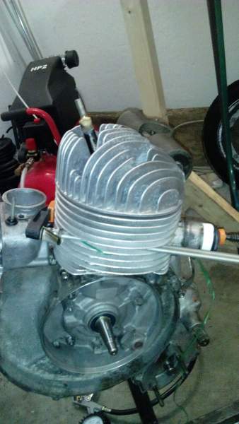

one101one Inviato Aprile 23, 2016 Autore Inviato Aprile 23, 2016 Se solamente il filo non basta a tenere pressato il tappo, ci si mette il morsetto da falegnami, e dopo non perde più. Gonfiato il blocco, anche se nell'arco di un paio di minuti si sgonfia, l'ho fatto tre volte, girato l'albero un pò ma niente fuori uscita di olio per ora. Poi sono dovuto venire via in fretta , ma l'ho lasciato gonfiato e vediamo se domani c'è olio per terra e da dove esce. Primaria 24/62 in sostituzione della 25/63. 0 Cita
