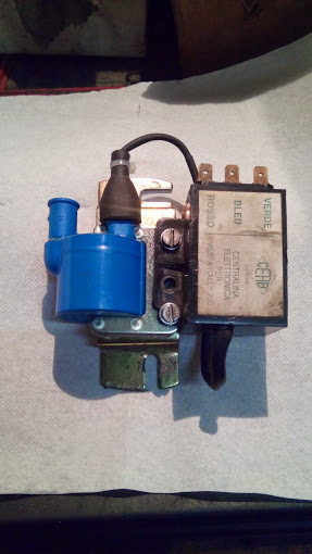

Utenti Registrati MrOizo Posted February 26, 2015 Utenti Registrati Posted February 26, 2015 Mumble mumble.....sono proprio fissato....devo rendere affidabile e godibile il rally 200 femsatronic conservando l'elettronica originale per quanto è possibile....già ho affrontato, spero in maniera esaustiva, la questione volano-statore, vedi qui http://www.vesparesources.com/13-officina-largeframe/129-revisione-e-controllo-statore-rally , ora, mi trovo a dover affrontare il problema della centralina, visto che le femsa non si trovano e anche se si trovano sono carissime e hanno almeno trent'anni sul groppone, che per un oggetto che contiene un minimo di elettronica non sono pochi....e allora che fare?L'unica alternativa in commercio è la centralina della ceab, che però ha una bobinetta che solo a guardarla mette paura, e poi tutti quei fili...insomma non ha l'aria di dover resistere a lungo.....e poi, a parte che ne ho bruciate 2, noto che la scintilla che fa la mia rallona non è bella "viva" come piace a me, ma è una scintillina fioca fioca, prova ne sia che la rallona tende a mangiare le candele......allora, appurato che il problema della ceab sta proprio nella bobinetta di scarsa qualità e nello scarso isolamento dall'acqua di quell'accrocco di fili, mi metto all'opera.....dal concessionario piaggio acquisto, per 18 euro, la classica bobina per p125-150x, a puntine, quella di colore blu; mi accorgo subito che se monto la bobina sul carter lasciando la scatoletta-centralina sulla sua staffa, quest'ultima urterebbe sulla bobina durante il molleggio.....del resto, la nuova bobina non si può sostituire tout court alla vecchia bobina perchè ha ingombri maggiori....la posizione in cui è montata tale centralina nella rally ci impone di stare attenti agli ingombri sia per il montaggio della pancia senza che nessun filo strisci con la carrozzeria sia verificando che durante il molleggio non ci sia alcun contatto strano....bisogna allora compattare l'accrocco: la bobinetta vecchia si toglie solo distruggendola, perchè la plastica è annegata nel telaio della centralina...la scatola contenente i componenti elettronici è invece avvitata: togliendo tutto, occorre intervenire col seghetto per fare spazio alla nuova bobina, riprofilando lo spazio nella staffa per farla entrare; dopo occorre fare un foro sulla staffa stessa per fissare bene la bobina, ricordiamoci che la bobina si mette a massa con le alette dove sono i fori di fissaggio, quindi il fissaggio con la staffa deve garantire continuità...la staffa stessa sarà poi a massa sul telaio della vespa;anche la scatoletta ha una massa , un filo con occhiello che fisseremo ad una delle viti di bloccaggio della bobina e della scatola sulla staffa; un pò di guaina termorestringente per riunire i due fili che escono dalla scatola e isolarli quanto più possibile dall'umidità proteggendoli dagli spruzzi; un faston ed il cappuccio usato sul p125x per proteggere il faston del segnale bassa tensione sulla bobina ed il gioco è fatto;le foto spiegano più di mille parole; sappiate solo che questo modo di montare i componenti è l'unico da me testato che riesce a contenere gli ingombri in modo che non urti o strisci alcun filo o altro sulla carrozzeria e/o sul carter....alla fine, rispetto alla ceab i miglioramenti ci sono...a parte che la scatoletta ceab è ben fatta, visto che nelle due che ho bruciato, in entrambe, era la bobina a non funzionare, non i componenti elettronici della scatoletta....quello che mi ha sempre impensierito è poi il filo bassa tensione sulla bobina messo di sotto che può prendere acqua con facilità, così come la scarsa protezione di questi fili all'acqua....ora, come faccio col px ho fatto il primo prototipo, lo monterò e me ne farò un altro con l'altra ceab saltata per avere una centralina di ricambio da portare sempre con me durante i raduni...e buona rallyfemsatronicvespata a tutti!!!!!:ciao::ciao: 1 Quote

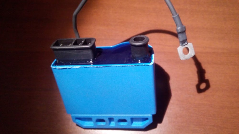

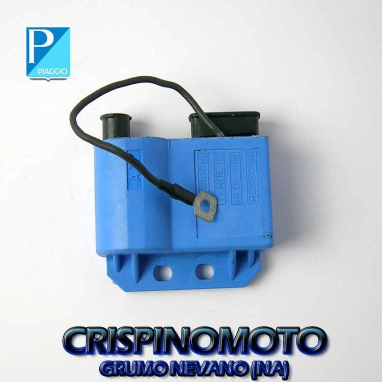

Razos Posted November 22, 2017 Posted November 22, 2017 Questa in foto proprio una centralina Ducati non sembra .. manca la scritta 'Ducati Elettronica' nel rettangolo in basso a destra (sotto il nome del colore dei fili) . Tra l'altro solitamente le centraline originali Ducati hanno il filo di massa che va al telaio di colore giallo 0 Quote
Marben Posted November 22, 2017 Posted November 22, 2017 Sicuramente non è una Ducati, ma ho qualche dubbio che Ducati abbia mai prodotto centraline di questo tipo. Oltre alla Plessey della foto, sono sicuro di aver visto centraline con questa sequenza di colori (presumibilmente dello stesso tipo, dunque) marcate CEM (altro fornitore di Piaggio negli anni '90 e 2000). Da dire che questa in foto pur senza marchi, ha il classico occhiello dalla sagoma squadrata che ritroviamo nelle centraline dei fornitori Piaggio e che non ho mai visto sulle repro asiatiche. Ad ogni modo, l'importante è che funzioni bene e che sia affidabile. 0 Quote
Utenti Registrati MrOizo Posted November 22, 2017 Author Utenti Registrati Posted November 22, 2017 ...ad occhio sembra anche un pelo più spessa della classica ducati...le mie sono come quella della foto, senza alcun marchio, domani vi farò avere delle foto dettagliate, comunque è un ricambio originale piaggio...e l'anno che ho nelle confezioni in una è il 1999 e nell'altra è il 2000; 0 Quote
Marben Posted November 22, 2017 Posted November 22, 2017 14 minuti fa, MrOizo dice: e l'anno che ho nelle confezioni in una è il 1999 e nell'altra è il 2000; Tali da sgomberare il dubbio che siano repro inaffidabili. La Plessey sicuramente è più ingombrante, in corrispondenza della bobina dovrebbe essere più panciuta. È così anche per le Plessey nere della classica accensione tipo PX/ET3. 0 Quote
Utenti Registrati MrOizo Posted November 22, 2017 Author Utenti Registrati Posted November 22, 2017 ...si, esatto, è più panciuta in corrispondenza della bobina...domani cercherò il marchio ben bene, ma se non ricordo male, non ce n'è traccia..... 0 Quote

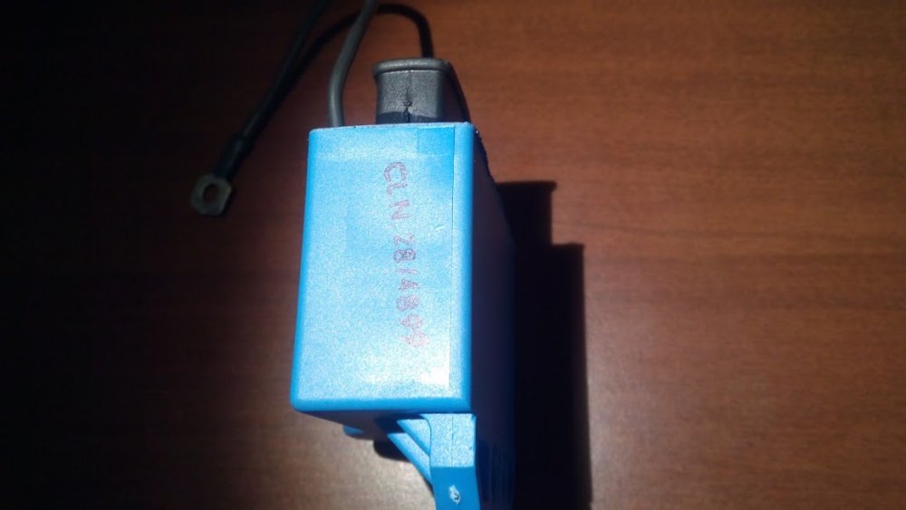

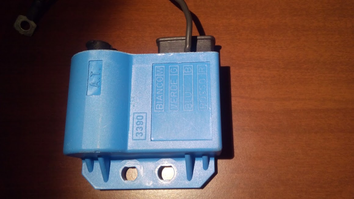

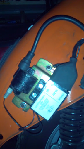

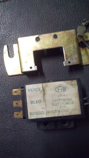

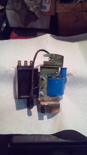

Utenti Registrati MrOizo Posted November 24, 2017 Author Utenti Registrati Posted November 24, 2017 nessuna traccia di marchi vari...ecco le foto promesse dell'altra centralina, quella che non ho montato...poi vi faccio avere le foto di quella montata sul rally... 1 Quote
Utenti Registrati MrOizo Posted November 24, 2017 Author Utenti Registrati Posted November 24, 2017 ..trovata altra in altro rivenditore, imbustata piaggio data 10 88, stesso codice, ma questa è finalmente marchiata cem, e siccome è esattamente uguale alle prime due, potrebbe dedursi che anche le altre sono cem.... 1 Quote

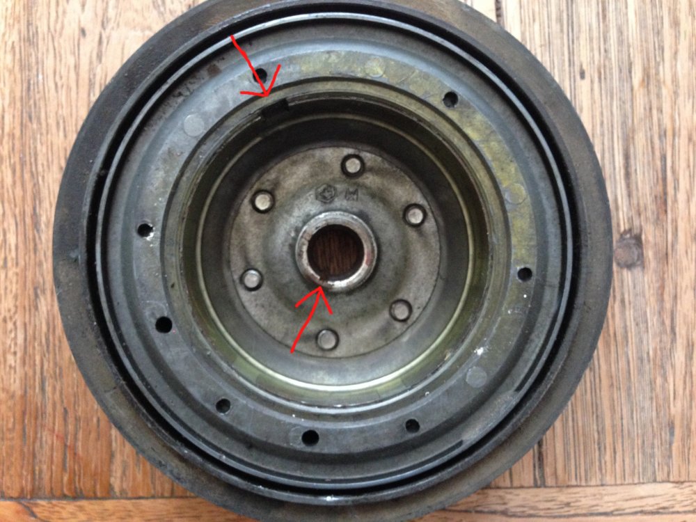

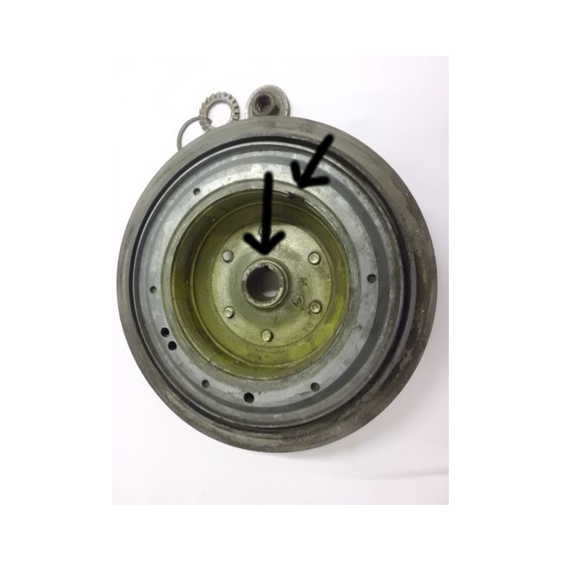

BERGO Posted February 14, 2018 Posted February 14, 2018 Qualcuno saprebbe dirmi quale è la posizione relativa corretta fra il piattello dell'albero con sede chiavetta e lo spacco presente nel volano nella Vespa Rally 200 prima serie con accensione Femsatronic? Ho visto che ci sono volani che l'hanno in un senso ed altri diversamente. 0 Quote
