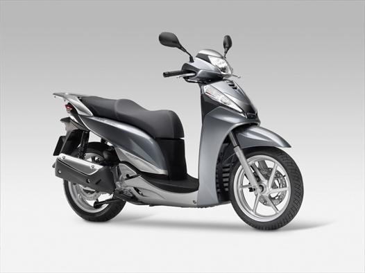

Vespista46 Inviato Dicembre 11, 2014 Inviato Dicembre 11, 2014 Era solo per fare un esempio.....non sono l'unico che ha criticato e neanche troppo pesantemente fra l'altro..... Quando vedi qualcosa che non ti aggrada, nell'interesse tuo e di tutto il forum, esiste il tastino "segnala messaggio" (triangolino con punto esclamativo al centro); metti le motivazioni e lo staff prenderà in esame la cosa. Fine OT altrimenti Gigi butta tutte cose e si prende un bel Sh 300 i 1 Cita
gluglu Inviato Dicembre 11, 2014 Inviato Dicembre 11, 2014 (modificato) Fine OT altrimenti Gigi butta tutte cose e si prende un bel Sh 300 i Così le soddisfazioni che non si prende con la Locomotiva se le rifà con l'SH, che a cilindrata e potenza è simile... :risata: Modificato Dicembre 11, 2014 da gluglu 0 Cita
Echospro Inviato Dicembre 11, 2014 Autore Inviato Dicembre 11, 2014 :ciapet: Ma cos'è l'SH 300? Questo "aggeggio"? Gg 0 Cita
Vespista46 Inviato Dicembre 12, 2014 Inviato Dicembre 12, 2014 Esatto! Il motore per chi non sa guidare il motore... 0 Cita
Gt 1968 Inviato Dicembre 12, 2014 Inviato Dicembre 12, 2014 Esatto! Il motore per chi non sa guidare il motore... 0 Cita
