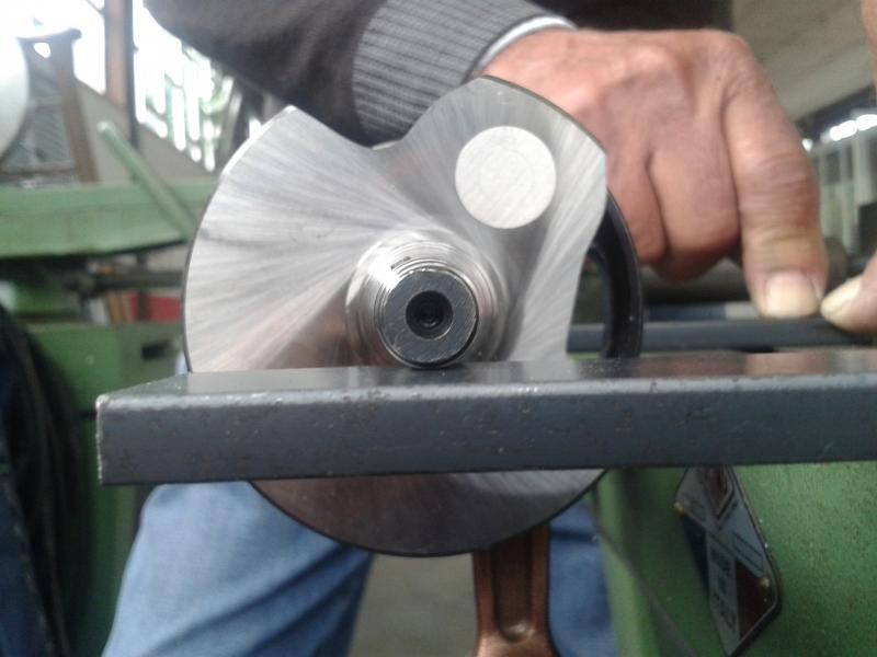

motoracer15 Inviato Gennaio 8, 2014 Inviato Gennaio 8, 2014 serve a mantenere il passaggio del flusso ben aperto fino all'ultimo, specie alle alte velocità. E a raccoglierlo come la pala di una ventola, contenendo il rifiuto. Un taglio diagonale come sulla quasi totalità degli alberi già anticipati in commercio è molto più sbrigativo certo... ma non si hanno i benefici detti sopra e anzi si invertono negli svantaggi esattamente contrari. Vai di dremel quindi! Io il primo quadratino lo taglio con i minidischi da taglio tipo flessibile, poi riferisco con le mole ^,^ 0 Cita
joedreed Inviato Gennaio 8, 2014 Inviato Gennaio 8, 2014 Hai una foto di un tuo albero? Mi interessa questa virgola, grazie. Avrei anch'io in futuro di fare un corsa 60-62 e biella oltre 115, magari con Malossi o Parmakit. 0 Cita
motoracer15 Inviato Gennaio 8, 2014 Inviato Gennaio 8, 2014 (modificato) se poi accentui come un uncino anche meglio, comunque come su tutti gli alberi originali e replica oppure il Pinasco.... solo che del Pinasco non condivido quello svaso esagerato interno volantino... non serve a niente e ma solo far spazio nocivo per MIA opinione... basta guardarsi intorno (moto e kart) per farsi un'idea. Modificato Gennaio 8, 2014 da motoracer15 0 Cita
Gabriele82 Inviato Gennaio 8, 2014 Autore Inviato Gennaio 8, 2014 qualsiasi ritardo decidiate, terminatelo sempre con una bella virgola e non tagliato dritto Ciao Si certo.taglio ad uncino,era già in programma! 0 Cita

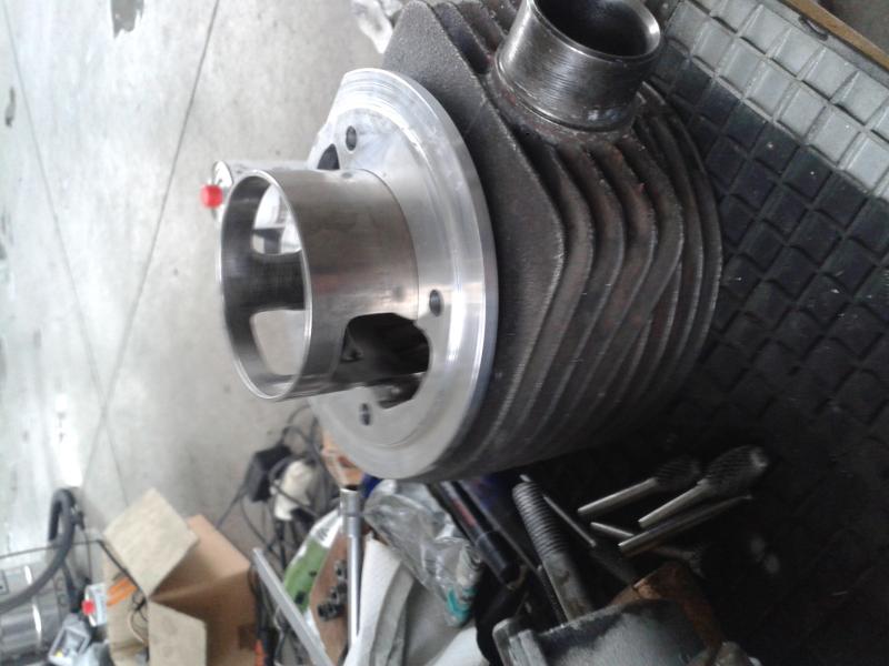

motoracer15 Inviato Febbraio 11, 2014 Inviato Febbraio 11, 2014 (modificato) beh dio gabry. .. per via di basette e quote magari io e te siamo diventati scemi per via della biella 110. Allego foto della mia finita.... te la ricordi grezza!? Ma quando metto insieme dei c60 biella 105 me la cavo comodamente con la banale carta da guarnizioni che si trova in spessore vari in tutte le case del cuscinetto.... se devo ripartire sulla testa con gli scarti di lamiera di rame dei lattonieri Anche nel caso della guarnizione testa approfitto per farne uns estesa come le alette del cilindro, un aletta di rame in più nel punto più caldo aiuta non poco il raffreddamento Modificato Febbraio 11, 2014 da motoracer15 0 Cita

motoracer15 Inviato Febbraio 11, 2014 Inviato Febbraio 11, 2014 Si,vero, con una biella da 105 sarebbe stato tutto molto più semplice. Spero,ma non penso,che ne sia valsa la pena..vedremo. Per la testa ho optato invece per una testa ad incasso. Oggi ho provato la mia per la prima volta (ora è un malossi 187 ), ma senza espansione xkè la sto revisionando, quindi col padellone sito. Ti dirò. .. fin ora per gli altri ho messo insieme solo dei c60 biella 105; la prima impressione è che mentre in 105 l'aumento di coppia era votato ai bassi, in 110 mi sembra votato ai medi.... Gia' col padellone sale di giri rapidamente che è una bellezza,! 0 Cita

motoracer15 Inviato Febbraio 12, 2014 Inviato Febbraio 12, 2014 (modificato) si più sveglio! è quello che mi aspettavo e che avevo progettato in fondo Dimenticavo! E nonostante lo abbia lasciato volutamente sbilanciato a ore 13, allego foto, dopo averlo anticipato. Non vibra una cippa! Modificato Febbraio 12, 2014 da motoracer15 0 Cita
