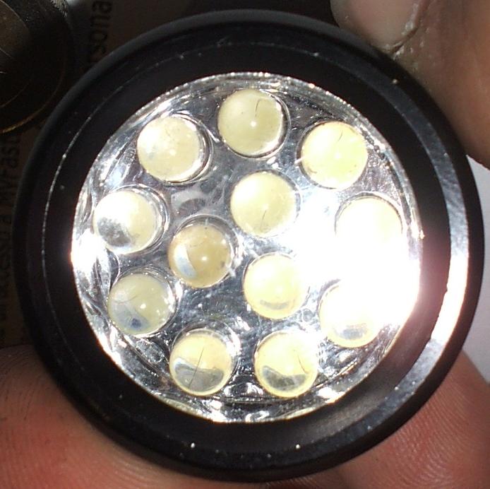

antovnb4 Inviato 13 febbraio 2008 - 17:56 Share Inviato 13 febbraio 2008 - 17:56 Preparo un faro supplementare, và... Te mi leggi nel pensiero vero??? pochi gg fa ho comprato una minitorcia a led (l'errore è stata comprarne una sola ) fa una luce incredibile, potentissima abbastanza direzionale e illumina bene ad una distanza di 8-10 metri max l'ideale per fare un faretto tipo fendinebbia ora devo solo studiarmi l'accrocchio, anche se ho già deciso che sacrificherò la trombetta appesa al bordoscudo per il faretto Si ok per i led, che sfruttando una tecnologia MOSfet, garantiscono un'astissima resa, ma quelle cinesi no! durano niente le batterie! Proprio per il discorso dei led utilizzati, di bassa anzi bassisima qualità. 0 Quote Link al commento Condividi su altri siti More sharing options...
DeXoLo Inviato 13 febbraio 2008 - 18:02 Autore Share Inviato 13 febbraio 2008 - 18:02 beh, l'ho pagata 5 euri batterie comprese, non è che puoi pretendere chissà cosa... cmq spero che 3 batterie almeno un ora durino, oppure se qualcuno ha idea di come fare un trasformatore dai 6v della vespa ai 4.5v del totale del pacchetto batterie benvenga 0 Quote Link al commento Condividi su altri siti More sharing options...

antovnb4 Inviato 14 febbraio 2008 - 08:25 Share Inviato 14 febbraio 2008 - 08:25 come fare un trasformatore dai 6v della Vespa ai 4.5v del totale del pacchetto batterie benvenga Mr. Green Si in fatti non ti serve trasformare, i led funzionano a valori di corrente non di tensione, fai delle prove con delle ressistenze da 100ohm- 50ohm vedi un po, bisogna fare un calcolo ma non conoscendo quei led non saprei aiutarti, invece se tu avessi dei led seri si fa il calcolo esatto per ottimizzare la resa, cqm fai una prova con quello che hai, parti con delle rssistenze alte e vedi se la resa è accettabile, poi sempre provare a mettere la rseistenze in serie,tanto per quello che costano ,, prendine 5 o 6 di valori differenti , se vai in un negozio fatti consigliare , e fai delle prove al banco 0 Quote Link al commento Condividi su altri siti More sharing options...
DeXoLo Inviato 14 febbraio 2008 - 16:54 Autore Share Inviato 14 febbraio 2008 - 16:54 e poi le resistenze dove le metto?? sul + o sul - ? o devo fare un ponte? Ma poi dureranno nel tempo? La vespa produce corrente alternata e il led lavora in continua no? cmq oggi ho fatto l'accrocchio da montare sulla vespa, quando lo porto a casa faccio le foto 0 Quote Link al commento Condividi su altri siti More sharing options...
Utenti Registrati Marben Inviato 14 febbraio 2008 - 17:20 STAFF Utenti Registrati Share Inviato 14 febbraio 2008 - 17:20 La resistenza va sul positivo. Devi creare un raddrizzatore, prendine uno di quelli già fatti e metti due condensatori a cavallo del positivo e del negativo. Per i valori precisi, non so aiutarti, conviene aprire una discussione apposita 0 Quote Link al commento Condividi su altri siti More sharing options...
