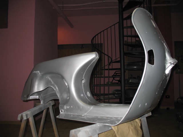

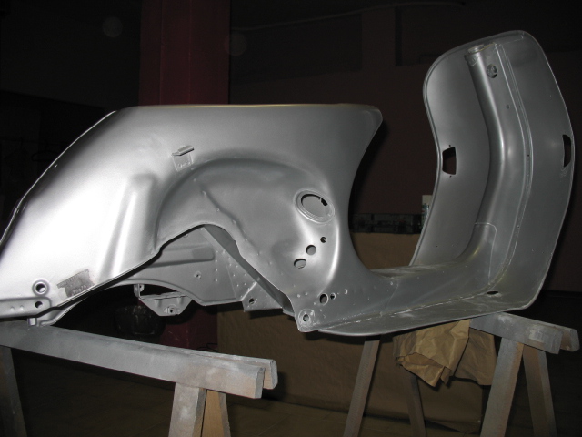

antovnb4 Inviato Marzo 20, 2008 Autore Inviato Marzo 20, 2008 Oggi ho iniziato con la mia Tatina, ho lucidato con pasta e olio di gomito alcuni particolari per rendermi conto della resa finale... eccovi le foto E vai di riassemblaggio finale.. 0 Cita
antovnb4 Inviato Marzo 20, 2008 Autore Inviato Marzo 20, 2008 Ehilaaa la crisalide esce dal bozzolo 0 Cita

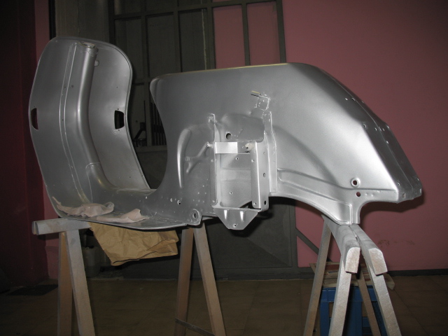

antovnb4 Inviato Marzo 21, 2008 Autore Inviato Marzo 21, 2008 Eccoci ufficialmente in pista, questa volta è la mia Tatina ad essere sotto i ferri. Ho appena terminato la prima lucidatura a mano, ho il gomito dolorante, ma coma dice qualcuno la Vespa è sofferenza! 0 Cita

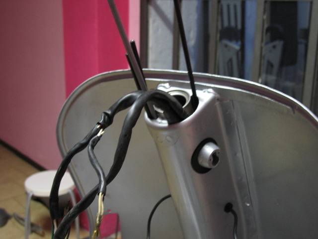

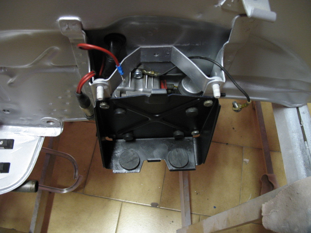

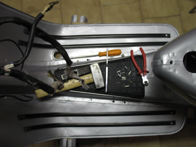

antovnb4 Inviato Marzo 21, 2008 Autore Inviato Marzo 21, 2008 Impianto elettrico a bordo, sedi canotti manubrio sostituite, tappetino centrale montato .... 0 Cita
DeXoLo Inviato Marzo 21, 2008 Inviato Marzo 21, 2008 bravo, ottimo lavoro! una curiosità nella foto 007 il buco grosso con i 2 buchini ai lati cos'è? il rubinetto speciale americano? 0 Cita

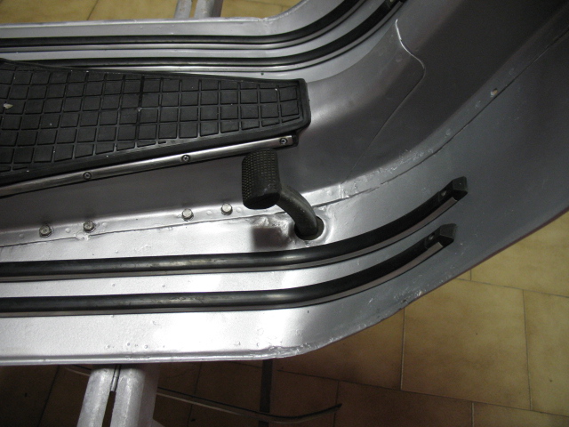

antovnb4 Inviato Marzo 23, 2008 Autore Inviato Marzo 23, 2008 Striscie centrali montate, aspetto il bordoscudo per montare quelle periferiche, perchè il bordo che è arrivato è sbagliato e fino a Giovedì nada.. 0 Cita
antovnb4 Inviato Marzo 26, 2008 Autore Inviato Marzo 26, 2008 ecco come procedele, se non fosse per il bordoscudo, che è arrivato sbagliato sarei già al montaggio forcella, mannaggia! 0 Cita

antovnb4 Inviato Marzo 27, 2008 Autore Inviato Marzo 27, 2008 Praticamente è tutto pronto per montare il motore, domani arriva il bordoscudo originale e i ribattini serie px, poi mi trasferisco al piano superiore per alloggiare il propulsore e la forcella, giro di prova stimato Domenica o al max Lunedì 0 Cita
