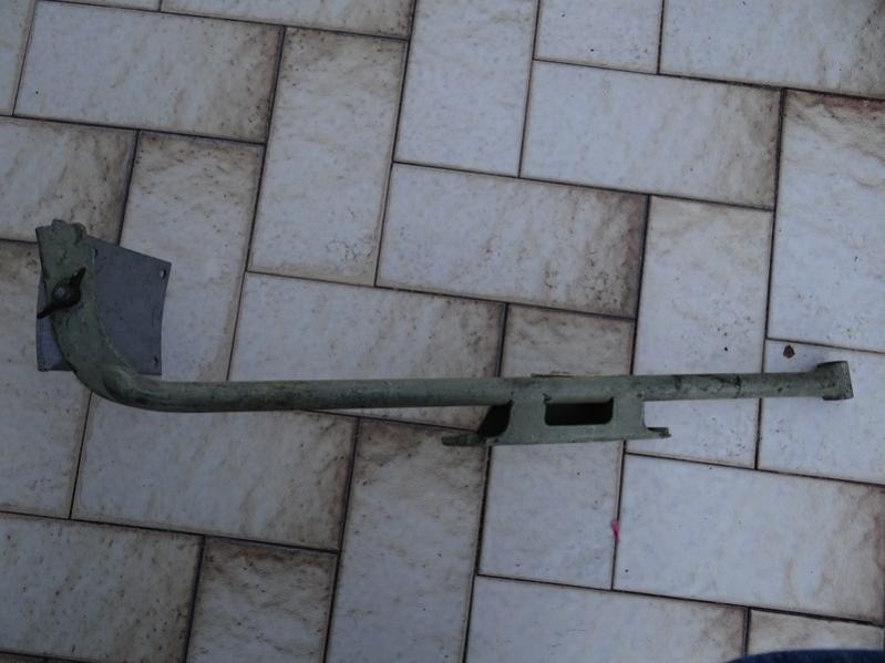

EzioGS160 Inviato 15 settembre 2013 - 16:21 Share Inviato 15 settembre 2013 - 16:21 (modificato) Non so se è la sezione giusta, ma sicuramente sarà una cosa gradita ad alcuni utenti del forum. Dopo un ennesima lunga giornata al mare inizio questo post per illustrare questo simpatico accessorio. Dopo anni che cercavo di immaginare un accrocchio che mi permettesse di posizionare la ruota di scorta sotto la pancia sinistra della mia special 50 prima serie, i primi mesi di quest'anno, sempre qui su VR, ho scoperto che mamma piaggio ci aveva già pensato, l'accessorio era esistente e dopo varie vicende che non sto qui a raccontarvi ma alcuni di voi già conoscono, l'oggetto del desiderio è arrivato a casa. Inizio con il pubblicare alcune foto e poi giù con le domande che potranno esservi utili, sperando di essere in grado di darvi delle riposte chiare. Scusatemi già da ora se non rispondo in tempo reale ma in questo periodo sono un po' impegnato con la famiglia e i miei due figli, infatti sono poco presente ma vi seguo sempre. Modificato 15 settembre 2013 - 16:22 da EzioGS160 0 Quote Link al commento Condividi su altri siti More sharing options...

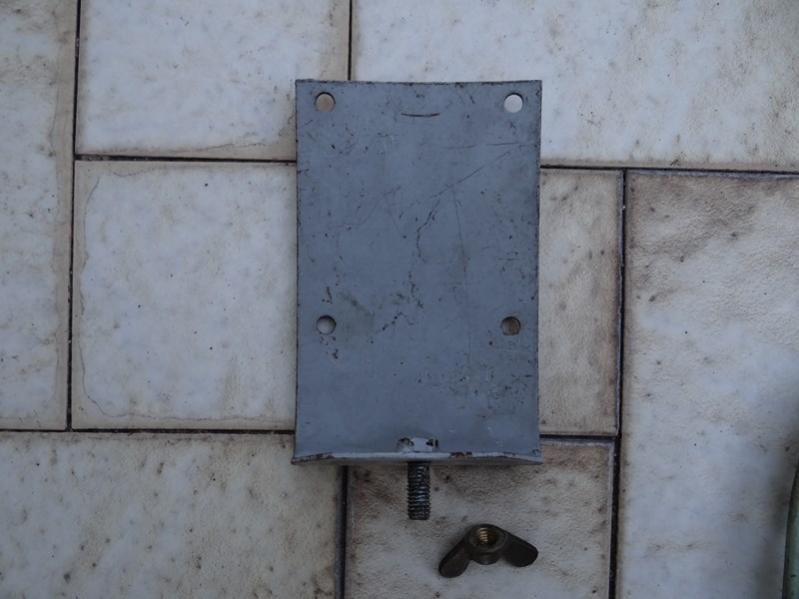

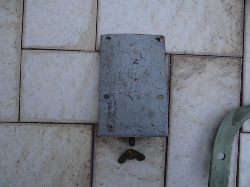

joedreed Inviato 15 settembre 2013 - 16:29 Share Inviato 15 settembre 2013 - 16:29 Grazie Ezio!!! Senti ci dai le quote oppure la dimensione delle mattonelle? Grazie ancora...... 0 Quote Link al commento Condividi su altri siti More sharing options...
EzioGS160 Inviato 15 settembre 2013 - 16:34 Autore Share Inviato 15 settembre 2013 - 16:34 le mattonelle sono 20x10, per le quote ora vedo di organizzarmi. 0 Quote Link al commento Condividi su altri siti More sharing options...
joedreed Inviato 15 settembre 2013 - 16:36 Share Inviato 15 settembre 2013 - 16:36 A me bastano quelle misure, non mi serve altro. Purtroppo anche l'altro portaruota viaggia su prezzi alto e non sono disposto a fare aste (mentre l'avrei comprato volentieri anche ad un bel prezzo). Peccato, ricapiterà! 0 Quote Link al commento Condividi su altri siti More sharing options...
EzioGS160 Inviato 15 settembre 2013 - 16:37 Autore Share Inviato 15 settembre 2013 - 16:37 La piastra è 8,5 x 13,5 ed i fori distano misurando l'interasse 6,5 x 8,00. 0 Quote Link al commento Condividi su altri siti More sharing options...

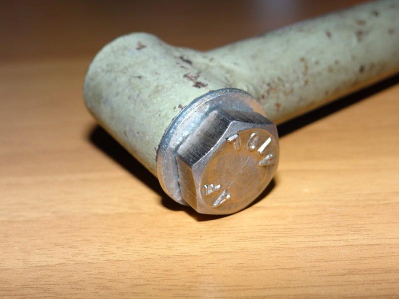

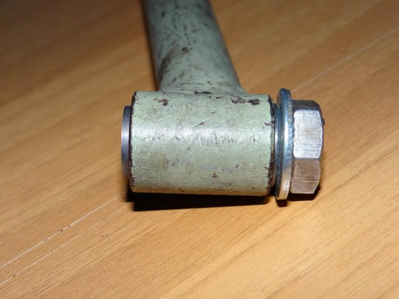

luciovr Inviato 15 settembre 2013 - 16:51 Share Inviato 15 settembre 2013 - 16:51 Grazie Ezio per le misure. Come si fissa il tubo al perno della traversa motore? 0 Quote Link al commento Condividi su altri siti More sharing options...
EzioGS160 Inviato 15 settembre 2013 - 16:52 Autore Share Inviato 15 settembre 2013 - 16:52 Schizzetto ...... Schizzetto.pdf 0 Quote Link al commento Condividi su altri siti More sharing options...

EzioGS160 Inviato 15 settembre 2013 - 17:07 Autore Share Inviato 15 settembre 2013 - 17:07 ..... Come si fissa il tubo al perno della traversa motore? Bella domanda, MrOizo diceva che sul perno ci doveva essere un foro per una vite, ma io non trovo nulla, ci vorrebbe un perno pìù lungo oppure pensavo ad un barilotto per sostituire il dado e poi un bullone per non farlo uscire, solo che bisognerebbe far tornire il barilotto esagonale in modo da fare entrare il porta ruota. Spero che qualcuno abbia una soluzione migliore. 0 Quote Link al commento Condividi su altri siti More sharing options...

Utenti Registrati MrOizo Inviato 17 settembre 2013 - 19:49 STAFF Utenti Registrati Share Inviato 17 settembre 2013 - 19:49 ....ho partecipato all'asta, e ammetto di avere messo un prezzo di riserva alto....da pazzo...100 euro...ma 161 sono davvero troppi, mi sono sembrati esagerati....via alle repliche!!!!Detto questo, confermo che il sistema di fissaggio al perno motore prevede un foro filettato sulla testa di quest'ultimo e un particolare bullone , a bussolotto, largo quanto il foro del portaruota, ma con la parte filettata più piccola che entra nel foro filettato: quando lo vidi la prima volta, ad imola, era corredato anche da questo particolare bullone, che si può fare al tornio.... 0 Quote Link al commento Condividi su altri siti More sharing options...

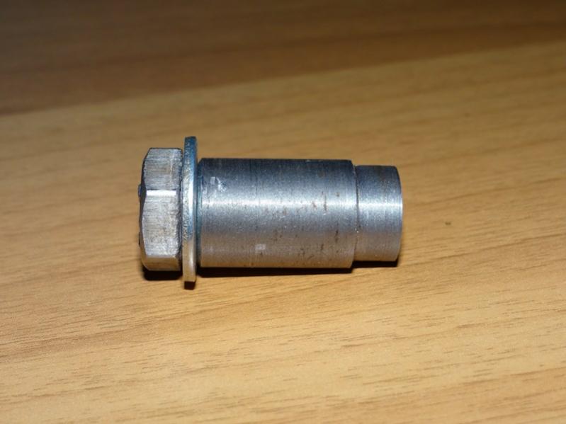

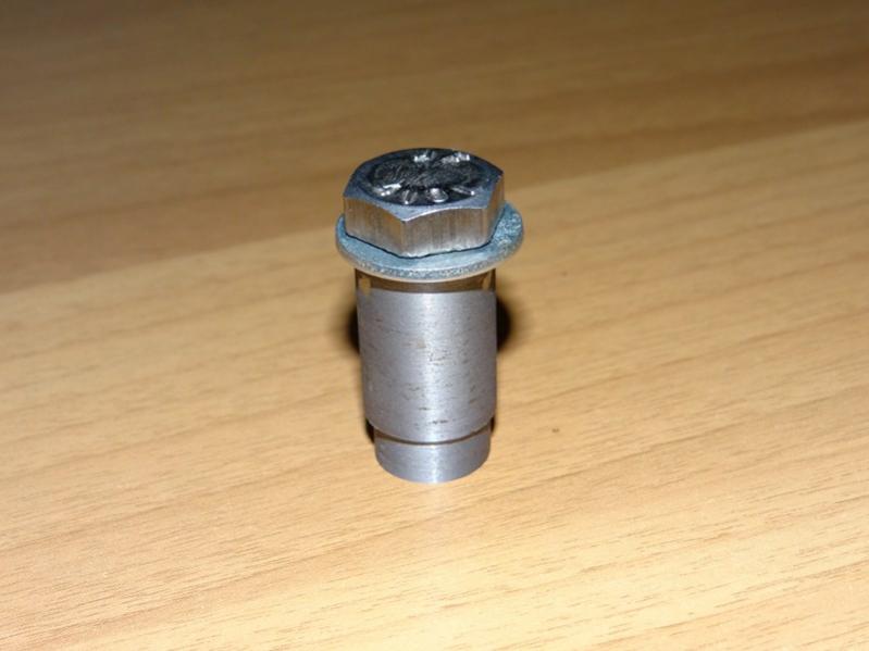

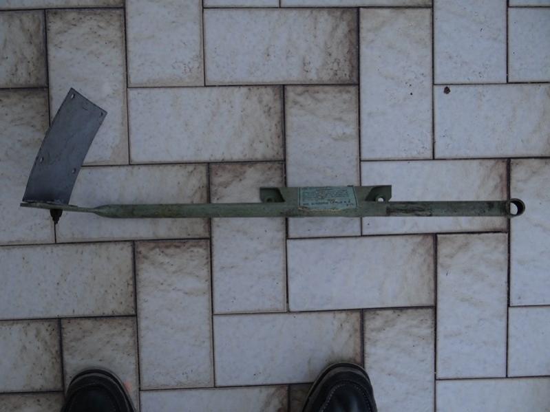

EzioGS160 Inviato 5 ottobre 2013 - 13:01 Autore Share Inviato 5 ottobre 2013 - 13:01 sicuramente non sono bravo a disegnare, ma credo che le misure necessarie ci sono tutte. Se avete dei dubbi o delle domande fatele pure, anche perché presto andrò a montarlo. Ho appena costruito il pezzo mancante secondo una mia libera interpretazione, speriamo vada bene. Partendo da un dado esagonale di prolunga lungo 30 mm, con un opportuno passaggio dal tornio, rendendolo tondo con un diametro di 17mm tranne nella parte finale che è di 15mm, è venuto fuori un dado tondo che mi permetterà di fissare il portaruota, sostituendolo al dado originale del perno motore, lasciando in lasco di 1mm per parte. Chiedo a MrOzio che ha visto il perno originale se questo può andare bene, l'unico dubbio che ho è che una volta montato sostituendo il dado originale forse rimarrà troppo vicino al telaio. 0 Quote Link al commento Condividi su altri siti More sharing options...
