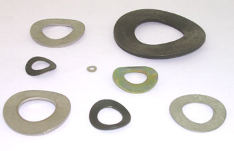

iena Inviato Gennaio 22, 2014 Inviato Gennaio 22, 2014 Io un solo piatto arcobalengo ho montato in vita e in questo sono riuscito a lasciare pseudo libera di flottare la camma. Ho semplicemente montato tutti i pezzi al posto giusto ingrassando tutto abbondantemente, cambiato la rondella elastica ondulata (penso si possa anche mettere una rondella blocca cuscinetti che il funzionamento più o meno è quello), serrato il tutto "a occhio" senza stringere troppo (spingendo forte col pollice riuscivo a fare muovere la camma) e il tutto frenava in maniera eccelsa, non dico ai livelli del disco ma quasi. Con le gomme nuove ad una frenata brusca ho fatto fischiare la gomma davanti. 0 Cita

iena Inviato Marzo 10, 2014 Inviato Marzo 10, 2014 E non credo che le rondelle giuste modifichino qualcosa visto che la camma rimane comunque in tensione. Giusto, devono averle messe lì per bellezza.. Fa figo avere una rondella ondulata sulla camma 0 Cita
dfteam Inviato Marzo 11, 2014 Inviato Marzo 11, 2014 Giusto, devono averle messe lì per bellezza.. Fa figo avere una rondella ondulata sulla camma La rondella ondulata, come quella spaccata in altri posti, serve per non far svitare la vite. Se non si serra, la camma va per i fatti suoi e tende a far toccare le ganasce superiori al tamburo, se si serra si blocca il movimento. 0 Cita
iena Inviato Marzo 11, 2014 Inviato Marzo 11, 2014 La rondella ondulata, come quella spaccata in altri posti, serve per non far svitare la vite. la rondella ondulata, anche detta rondella elastica, si chiama così perché, a differenza di quelle piatte, è, appunto, elastica. Permette di fare un serraggio tale da bloccare la camma pur consentendole comunque un minimo di movimento se messa sotto sforzo. Se non fosse servita avrebbero messo una rondella normale. 0 Cita

Bellafrance Inviato Giugno 3, 2016 Inviato Giugno 3, 2016 Ieri ho sostituito le rondelle elastiche ed ora.. si autocentra Prima era montato tutto come da schema ma "manual centrante" cioè una volta stretto non si muoveva più. Allentando e ricentrando a mano periodicamente la frenata era comunque buona perchè permetteva di adattare bene le ganasce al tamburo. Ora con le rondelle elastiche nuove invece anche da stretto la camma si muove leggermente frenando. Si nota bene se la muovo io a mano spingendo la camma delle ganasce in una direzione fino ad avere la ruota leggermente frenata. Poi freno e la vedo muoversi e rimane nell'ultima posizione (e la ruota ritorna libera). Ora collaudo e vi dico.. Ciao 0 Cita
