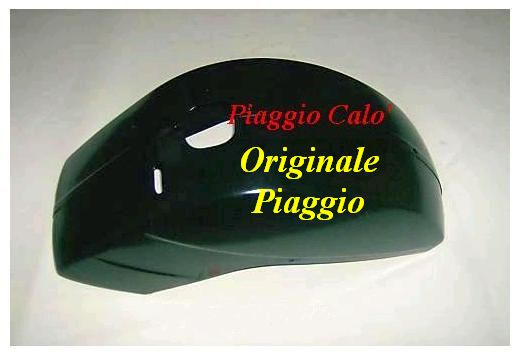

casabis Inviato Giugno 7, 2013 Inviato Giugno 7, 2013 (modificato) Io ho queste, se ti possono servire Che sappia io devi forare il parafango per arrivare alla pinza, non so se è possibile passare esterni. Cordialmente Modificato Giugno 7, 2013 da casabis 0 Cita

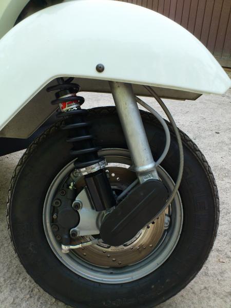

Mincio82 Inviato Giugno 7, 2013 Inviato Giugno 7, 2013 Guarda nella mia firma il restauro del mio px che ci sono alcune foto della modifica 0 Cita

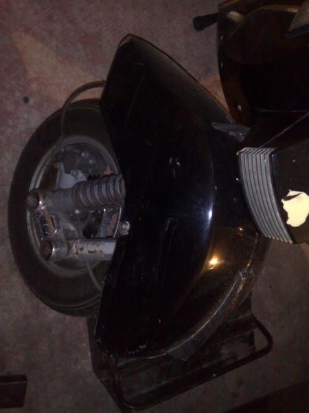

mimmole Inviato Giugno 7, 2013 Inviato Giugno 7, 2013 Mi interessa il percorso "basso" del tubo, da quando esce dalla forcella alla pinza, grazie Nei px originali il tubo freno non passa nella forcella. dal manubrio passa dietro al nasello, come dalle foto che sono state postate. Dal nasello si infila in un foro ovale sul parafango (che dovrai fare tu), vedi foto sotto: Il cavo poi viene bloccato da una staffa montata sulla stessa vite laterale del parafango, e poi va alla pinza. Oltre al parafango dovrai limare un po' il foro di passaggio nel cannotto: Ti consiglio vivamente di lasciar perdere il tubo originale e di montarne uno in treccia all'interno della forcella, meno invasivo e più pulito esteticamente! 0 Cita

ingappos Inviato Giugno 7, 2013 Inviato Giugno 7, 2013 (modificato) Ciao spero ti possa essere utile. Modificato Giugno 7, 2013 da ingappos 0 Cita
iena Inviato Giugno 7, 2013 Autore Inviato Giugno 7, 2013 Ottimo, grazie mille! ora almeno so dove andrebbe fatto il buco facendo il "giro" originale 0 Cita

bart.found Inviato Giugno 7, 2013 Inviato Giugno 7, 2013 Nei px originali il tubo freno non passa nella forcella. dal manubrio passa dietro al nasello, come dalle foto che sono state postate. Dal nasello si infila in un foro ovale sul parafango (che dovrai fare tu), vedi foto sotto: [ATTACH=CONFIG]129079[/ATTACH] Il cavo poi viene bloccato da una staffa montata sulla stessa vite laterale del parafango, e poi va alla pinza. Oltre al parafango dovrai limare un po' il foro di passaggio nel cannotto: [ATTACH=CONFIG]129078[/ATTACH] Ti consiglio vivamente di lasciar perdere il tubo originale e di montarne uno in treccia all'interno della forcella, meno invasivo e più pulito esteticamente! Il tubo originale è già in treccia!! 0 Cita
