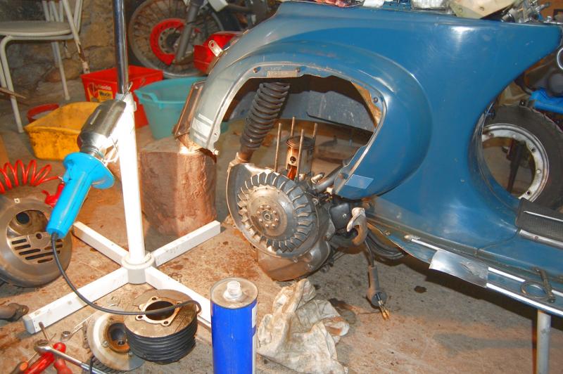

Questa la riapro un attimo per fare due considerazioni "a babbo morto" (cioè a posteriori).
Premesso che sto motorello ora mi sta dando qualche soddisfazione, pare che:
- con la marmitta stappata (ora monta la DGM)
- con il getto max del 19 aumentato di 2 punti (ottantotto)
il motore gira bene, forse giusto un filino grasso ma ok per viaggiare, ma soprattutto non batte più in testa a 90 km/h.

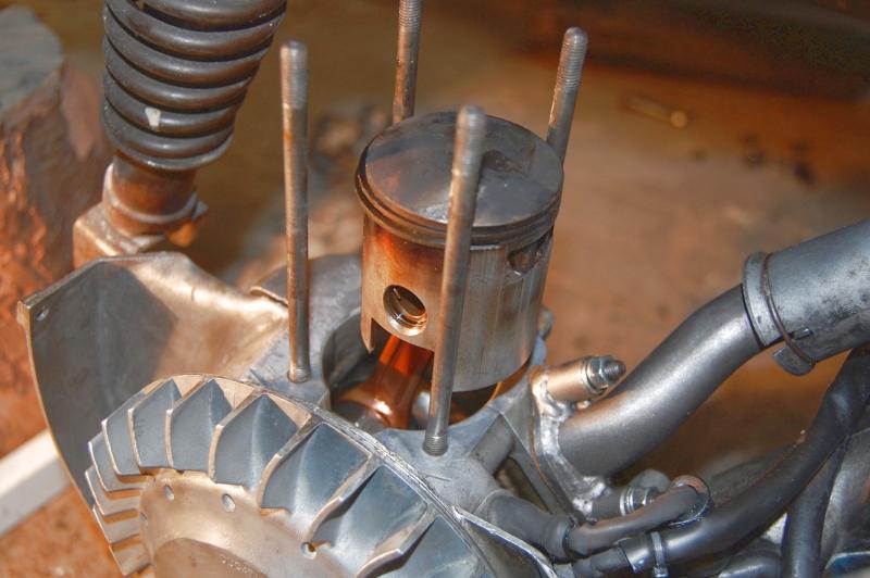

Considerazioni "a babbo morto" sulle possibili cause della grippata:
- Marmitta piena
- Carburazione magrissima (80 invece degli 88 attuali)
- Tirata più volte, in queste condizioni, durante il viaggio da e verso il VRaduno 2013 (ignorando un battito in testa sempre più pronunciato, fino a grippata con wheel-lock).
Io credo che questi motivi siano più che sufficienti a spiegare l'accaduto...
Il tappo marmitta spiega anche gli eccessivi depositi di carbone trovati su cielo pistone e camera di scoppio. Non scaricava, povero...

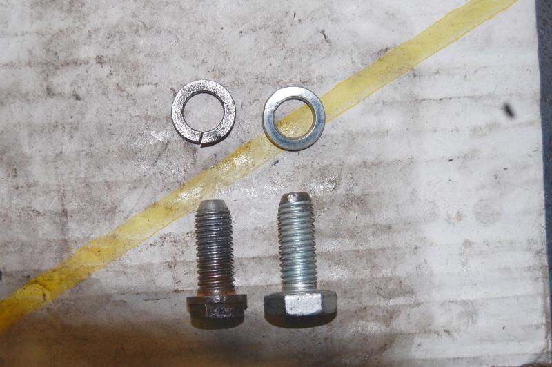

Avevo anche la frizione slittante rifatta alla benemeglio al Raduno, per cui una volta smontato il blocco e portato a far tappare e rifilettare (diam 10) il foro marmitta, ho messo direttamente il blocco sul cavalletto per rimetterlo in sicurezza.
Presa come esempio la vite originale dal blocco Jeans, me ne sono fabbricata una equivalente, ma con esagono 17.

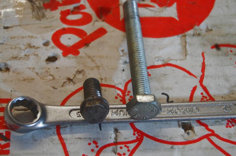

Poiché abbiamo trafficato e ritrafficheremo con la frizione, si è reso evidente che il filo sta per partire e la guaina del 76 non ce la fa più nemmeno lei.
Ho messo pertanto in pratica il metodo della premiata ditta Xmodel/FedeBO, tagliando la testa a una vite da legno e rendendola a due punte come in foto, in preparazione per il cambio guaina.
Modificato da ruggero
Io uso un filo da decespugliatore. Lo passo nelle due guaine, faccio un nodo in fondo e tiro. La guaina nuova spinge la vecchia e non c'è rischio che si sfili.
