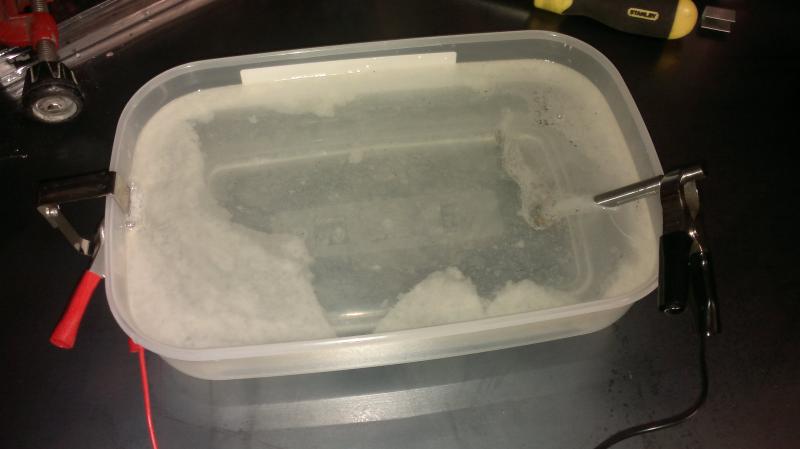

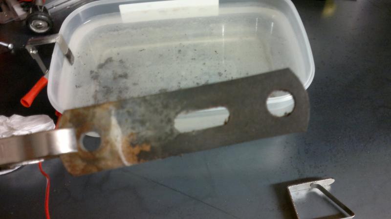

Mincio82 Inviato Aprile 12, 2013 Inviato Aprile 12, 2013 Ieri avevo 5 minuti libero e ho applicato tale processo per rimuovere la ruggine dai metalli..ci vuole tempo però funziona alla grande! A breve la lista dei componenti e un mini tutorial! 0 Cita

Mincio82 Inviato Aprile 13, 2013 Autore Inviato Aprile 13, 2013 Come promesso ecco il necessario per combattere la ruggine: - Recipiente in plastica - Carica batterie 12 volts da auto/moto - Soda caustica a scaglie - Acqua - Pezzo in metallo inox da usare come anodo - Pezzo in metallo inox da usare come catodo Per prima cosa si prepara la soluzione di acqua + soda nel recipiente, versando prima l'acqua poi aggiungendo la soda. La quantità di soda dipende anche da quanta ruggine è presente nel componente da pulire..io all'inizio mi ero attenuto alle dosi (un cucchiaino per ogni litro di acqua) ma vedendo che non la soluzione non era abbastanza acida ne ho aggiunta di più. Successivamente si mescolano e si attende che la soda si sia sciolta completamente nell'acqua. Fatto questo si inserisce il primo particolare in acciaio inox nella soluzione, e si collega al polo positivo del caricabatterie; poi è la volta del negativo che deve essere attaccato direttamente al pezzo da pulire (o a un materiale ferroso che conduca elettricità nel caso in cui si debba immergere completamente il pezzo da pulire). Poi si accende il caricabatterie e non resta che aspettare. All'interno della vaschetta inizieranno a formarsi delle bollicine che aggrediranno la ruggine fino a rimuoverla completamente. La durata dell'intervento dipende dalla quantità di ruggine da asportare (generalmente dalla mezz'ora in su). Una volta completato, basterà sciacquare il pezzo, spazzolarlo o asciugarlo con della carta e tornerà praticamente nuovo pronto per essere verniciato. Probabilmente al posto della soda, si può usare il comune sale da cucina o succo di limone, andrebbe verificato.. Precauzioni: - Le due polarità del caricabatterie non devono mai toccare assieme, più si avvicinano e più l'azione pulente è maggiore. - Non usare l'alluminio come anodo o catodo perchè l'alluminio reagisce abbastanza violentemente con le soluzioni acide. - Non pulire componenti in alluminio puro per il motivo sopra indicato (o se proprio si deve fare controllare periodicamente il bagno per evitare che il pezzo venga rovinato). - In caso di grandi quantità di soluzione acida (perchè magari dovere pulire un pezzo grande) operare in un luogo all'aperto perchè con la reazione chimica si sprigiona idrogeno che è una sostanza molto infiammabile e volatile. - Naturalmente non fumare ne sostare con il naso sopra il recipiente durante il ciclo. In caso di contatto accidentale con la soda basta semplicemente lavarsi con acqua e sapone. Ecco le foto: Scaglie di soda Ferma tovaglia in inox usato come conduttore Operazione in corso Residui ad operazione ultimata Uno dei pezzi appena tirato fuori dal bagno e volutamente pulito parzialmente per far vedere la differenza 0 Cita
