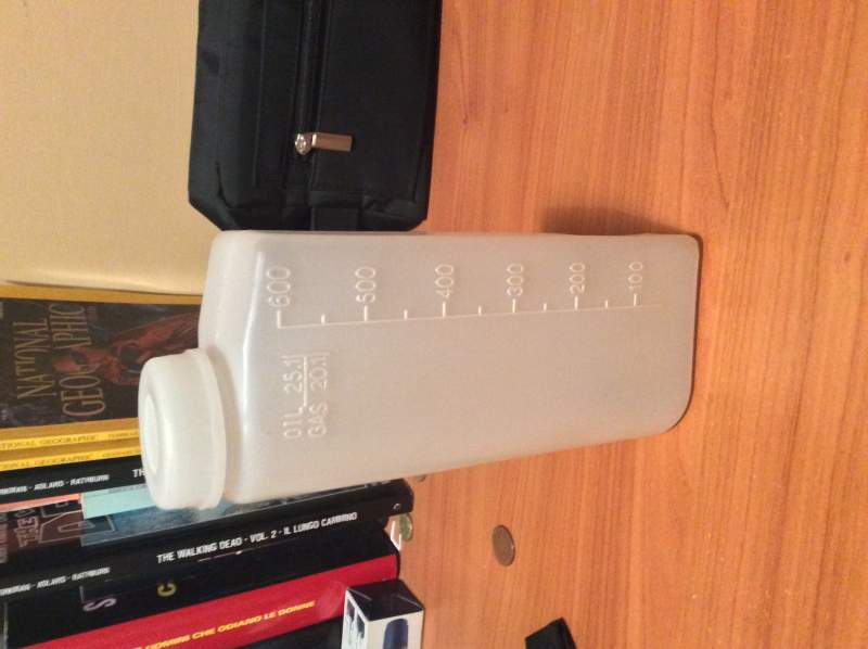

Luca90 Inviato Maggio 29, 2015 Inviato Maggio 29, 2015 Salve mi chiamo Luca e sono un nuovo iscritto,vorrei chiedervi alcuni consigli,inanzi tutto vorrei chiedervi se l'olio motel è buono per la miscela di una vespa 50,poi ho comprato un misurino per fare la miscela (vi allego la foto del misuratore) ma non ho capito cm usarlo,io ho 3 litri di benzina e voglio fare la miscela al 2%, a che tacca devo fa arrivare l'olio? Xk questo misurino non lo capito,grazie 0 Cita
Echospro Inviato Maggio 29, 2015 Inviato Maggio 29, 2015 Scusa se io metto un post e uno risponde subito dopo... non è come citare ma poco cambia, no?!? Se sono tutti come me che per scrivere un post ci impiega una vita .... Per me voleva rispondre al post prima de tuo, ha più senso, comunque basta chiarirsi Salve mi chiamo Luca e sono un nuovo iscritto,vorrei chiedervi alcuni consigli,inanzi tutto vorrei chiedervi se l'olio motel è buono per la miscela di una vespa 50,poi ho comprato un misurino per fare la miscela (vi allego la foto del misuratore) ma non ho capito cm usarlo,io ho 3 litri di benzina e voglio fare la miscela al 2%, a che tacca devo fa arrivare l'olio? Xk questo misurino non lo capito,grazie[ATTACH=CONFIG]153835[/ATTACH][ATTACH=CONFIG]153835[/ATTACH] Benvenuto in VR Luca Passa in piazzetta oppure qui http://www.vesparesources.com/in-piazzetta/2723-comitato-daccoglienza-ricorrenze.html per presentarti agli altri utenti. Ti consiglio anche di leggere il regolamento del forum che trovi qui http://www.vesparesources.com/misc.php?do=showrules e magari di presentare la tua vespa qui: http://www.vesparesources.com/nostre-vespa/ Per la tua risposta: non capisco cosa segna il misurino!!! Per 3 litri ci vogliono 60 cc di olio (Litri espressi in cc : 100 x 2) (almeno credo! ) Buona permanenza tra noi Gg 0 Cita
Luca90 Inviato Maggio 29, 2015 Inviato Maggio 29, 2015 Ciao,inanzi tutto ti ringrazio,poi anche io non ho capito che segna,ce 100-200-300-400-500-600,ma questo mi hanno dato come misurino un rivenditore Piaggio,ora nn so a che tacchetta fare arrivare l'olio in questo coso ? 0 Cita
benve1992 Inviato Maggio 30, 2015 Inviato Maggio 30, 2015 Hai una tacca ogni 50 ml...quindi vai a multipli... Sinceramente lo trovo poco pratico...io ne ho uno che mi sono fatto... Con la bottiglia vuota del brillantante (pulita ovvio) da 250ml mi sono fatto le tacche ogni litro di verde calcolata al 2% da una parte e 3 dalla altra(rodaggio) 0 Cita
