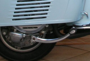

s7400dp21957 Inviato Novembre 19, 2013 Inviato Novembre 19, 2013 @s7400dp21957 grazie del consiglio! infatti avevo questo dubbio perche quando era montata aveva la guaina, ma non sapevo se era posticcia ma il giro che fanno le guaine attorno alla marmitta, va bene? purtroppo no, nelle vespa dove le guaine del cambio arrivano da sotto il tunnel queste passano all'interno della marmitta. Ti posto una foto della mia GT. 0 Cita
