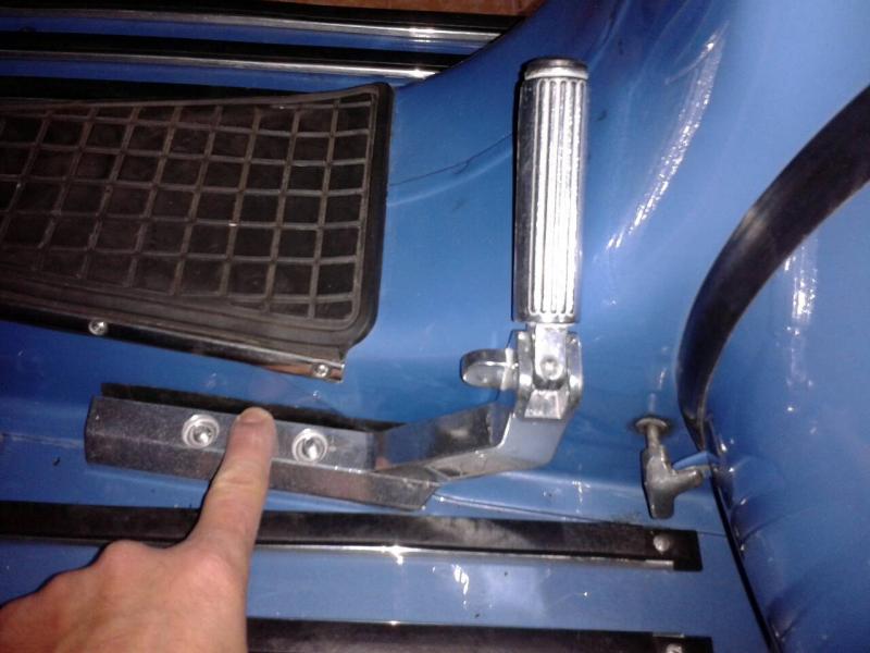

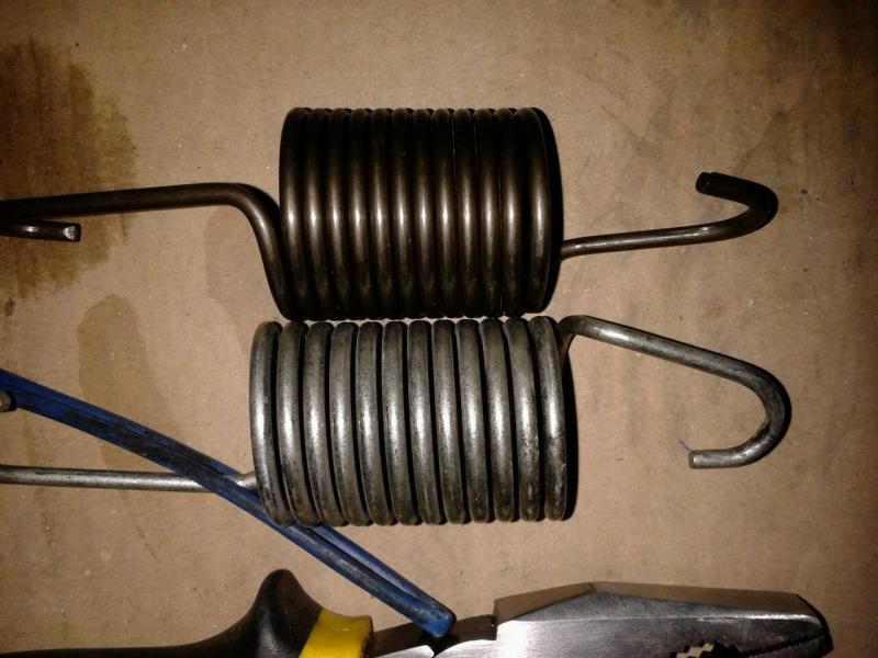

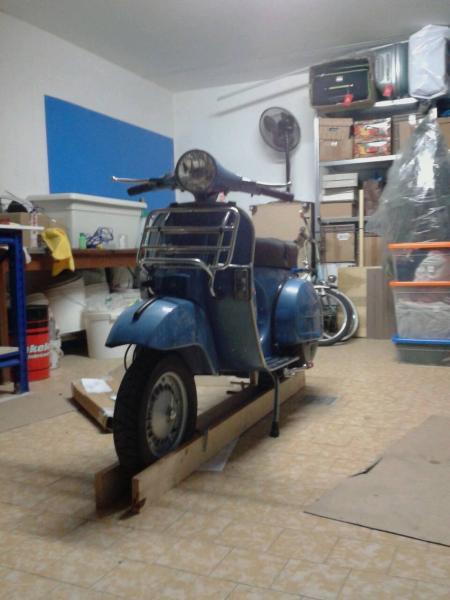

Gabriele82 Inviato Novembre 17, 2012 Autore Inviato Novembre 17, 2012 Gabri-molla 2-1 ..nuova molla messa in sede in 4 secondi netti,senza nessuna fatica ne imprecazione..la foto parla da sola.. ora devo regolare meglio la contro piastra,il poggiapiedi sfiora il telaio. non avendo il marciapiedi mi sono inventato una dima di riscontro per il manubrio,andando poi a misurare in alcuni punti le quote. notare l attacco dell' ammortizzatore.. desdet ! 0 Cita

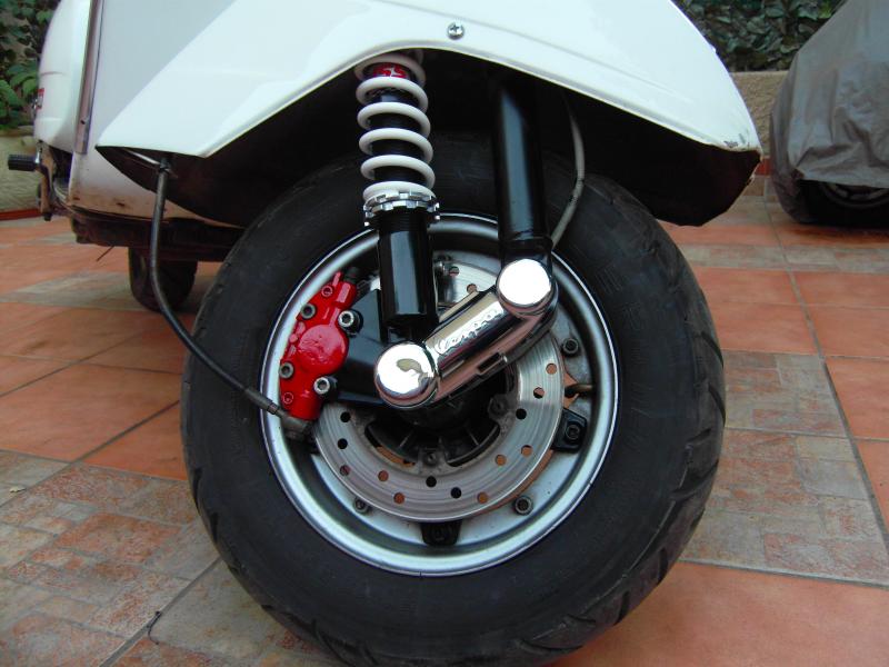

hondafour Inviato Novembre 17, 2012 Inviato Novembre 17, 2012 Da quello che so io la vite va montata dall'interno verso l'esterno, perchè nella malaugurata ipotesi che si sviti il dado sia più difficile perdere la vite. E' la vite che tiene insieme i pezzi, il dado serve a tenerla in posizione. il concetto del non perdere il bullone l'abbiamo espresso entrambi, però visto che interno ed esterno per me non vuol dire nulla, vorrei approfondire un attimo con una foto per vedere se diciamo la stessa cosa... con la freccia indico il verso d'inserimento del bullone. 0 Cita
piero58 Inviato Novembre 17, 2012 Inviato Novembre 17, 2012 (modificato) Gabri-molla 2-1 ..nuova molla messa in sede in 4 secondi netti,senza nessuna fatica ne imprecazione..la foto parla da sola.. ora devo regolare meglio la contro piastra,il poggiapiedi sfiora il telaio. non avendo il marciapiedi mi sono inventato una dima di riscontro per il manubrio,andando poi a misurare in alcuni punti le quote. notare l attacco dell' ammortizzatore.. Bene questa volta hai ragione... la molla sembra avere un paio di spire in meno. Modificato Novembre 17, 2012 da piero58 0 Cita
Gabriele82 Inviato Novembre 17, 2012 Autore Inviato Novembre 17, 2012 non solo, è di diametro inferiore sia la spira,sia lo sezione della stessa.. desdet ! 0 Cita

DeXoLo Inviato Novembre 17, 2012 Inviato Novembre 17, 2012 il concetto del non perdere il bullone l'abbiamo espresso entrambi, però visto che interno ed esterno per me non vuol dire nulla, vorrei approfondire un attimo con una foto per vedere se diciamo la stessa cosa... con la freccia indico il verso d'inserimento del bullone. Per la precisione tu hai parlato di perdere i dadi, io di perdere le viti. I bulloni sono l'insieme di entrambi. Per lato interno intendevo quello compreso tra forcella ed ammortizzatore, li inserisco dal verso indicato dalla freccia, al contrario di come li ha messi Gabriele sulla Gianna. 0 Cita
Vespista46 Inviato Novembre 17, 2012 Inviato Novembre 17, 2012 Anche io ho messo i bulloni come suggerito da Hondafour Bene questa volta hai ragione... la molla sembra avere un paio di spire in meno. Probabilmente questa più piccola è la molla dell'HP.. PS: Pierluigi ma il cavalletto laterale ti resta sempre così aperto? 0 Cita

Gabriele82 Inviato Novembre 18, 2012 Autore Inviato Novembre 18, 2012 ok,quindi quando cambio gli ammortizzatori giro le viti.. ok Piero,vernicio pure la marma..... Dario quella foto è con gli Yss? mi sembra o la forca si gira molto verso sinistra? come è messo il fine corsa? Sto seriamente pensando di smontare la forcella,e cambiarla direttamente. durante la riparazione in seguito all' incidente,dovrebbe essere stata revisionata,e drizzata. ma comincio a nutrire dei dubbi.. desdet ! 0 Cita
Vespista46 Inviato Novembre 18, 2012 Inviato Novembre 18, 2012 Sta leggermente più aperto del normale perchè ho messo un gommino nella battuta dello spessore di un centimetro... poi non è così aperto di come sembra. Comunque domani mattina controllo perchè qualcosa non mi convince. Ah pensavo che, come successo a me, ti si fosse rovinata la molla del ritorno del cavalletto, che va ad urtare col cavalletto centrale... Ho dovuto smontarla e drizzarla alla benemeglio perchè avevo paura passando accanto a qualche auto o pedone potessi combinare guai, visto che stava 3 dita staccato dalla pedana.. Sicuro qualcuno non ti abbia fatto uno scherzo di dubbio gusto, o a qualcuno glieli avevano fregati e si è "rifornito" da te? Cmq io gli autobloccanti non li userei zona posteriore... Sempre una zona calda è, non mi fiderei troppo degli oring... Un buon rosetta piana e rosetta spaccata segna un pò il cerchio ma non tradisce mai! Dario quella foto è con gli Yss? mi sembra o la forca si gira molto verso sinistra? come è messo il fine corsa? desdet ! Sisi con lo Yss. Bho forse è l'angolazione della foto, ma sterza uguale a dx quanto a sx, e non ho mai toccato i finecorsa, ne ha mai subito traumi la forcella, infatti togliendo le mani la Vespa va su un binario fino a bassissime velocità 0 Cita

Gabriele82 Inviato Novembre 18, 2012 Autore Inviato Novembre 18, 2012 la mia va dritta,pure in frenata. ho provato a smontare il manubrio,mi sono fermato,perché mi sono reso conto di dover staccare i cavi per poterlo fare. prima di fare sta lavorata provo a cambiare il cerchio anteriore,magari è solo ammaccato o storto. dopodiché mi sono impegnato a montare il poggiapiedi che ha richiesto lo smontaggio della contro piastra per avanzarla.. desdet ! 0 Cita
