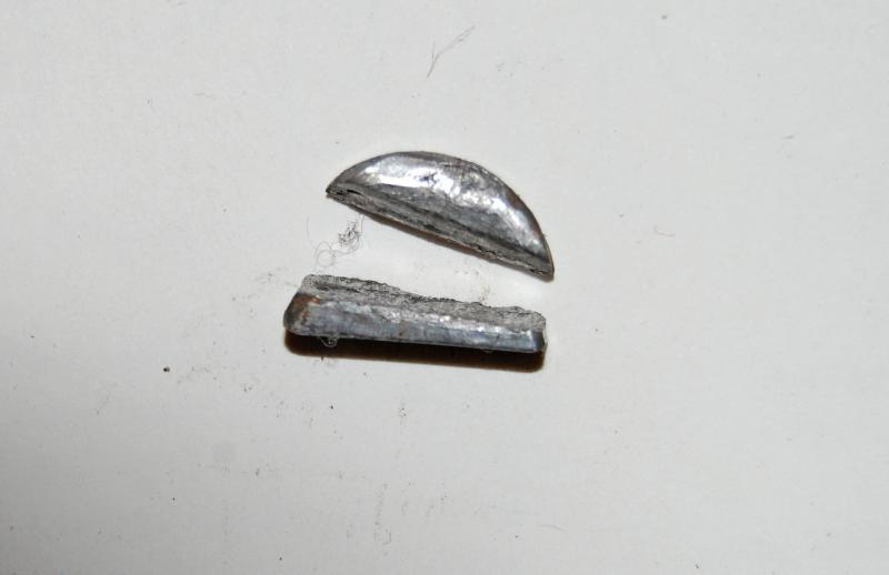

ruggero Inviato Marzo 4, 2013 Autore Inviato Marzo 4, 2013 ECCO IL PROBLEMA L'ho sostituita con un'altra nuova. Ho fatto dei giri di prova, tutto ok. Mentre smontavo e rimontavo il volano per fare la fase comincio a notare dei solchi nella nuova chiavetta. Dopodiché sempre durante la fasatura si è troncata anche lei, in modo del tutto simile alla precedente. Questa cosa mi preoccupa alquanto. Che ne dite? 0 Cita
gian-GTR Inviato Marzo 4, 2013 Inviato Marzo 4, 2013 che sono di burro? mi fa strano che siano saltate 2 chiavette... avevi stretto bene il volano? l'accoppiamento conico ti sembra buono? ciao gian 0 Cita
volumexit Inviato Marzo 5, 2013 Inviato Marzo 5, 2013 che sono di burro? mi fa strano che siano saltate 2 chiavette... avevi stretto bene il volano? l'accoppiamento conico ti sembra buono? ciao gian LA chiavella non deve lavorare serve solo per tenere in posizione il volano, se si rompe ci sono due possibili ragioni, la prima e' il volano non abbastanza stretto, la seconda e' il cono rovinato. Controlla lo stato del cono nel volano. Vol. 0 Cita
FedeBO Inviato Marzo 5, 2013 Inviato Marzo 5, 2013 LA chiavella non deve lavorare serve solo per tenere in posizione il volano, se si rompe ci sono due possibili ragioni, la prima e' il volano non abbastanza stretto, la seconda e' il cono rovinato. Controlla lo stato del cono nel volano. Vol. Quoto Luca! Non è che il cono del volano è andato? Appino aveva lo stesso problema sulla sua et3, schiavettava di continuo, cambiò il volano e risolse 0 Cita
luciovr Inviato Marzo 5, 2013 Inviato Marzo 5, 2013 LA chiavella non deve lavorare serve solo per tenere in posizione il volano, se si rompe ci sono due possibili ragioni, la prima e' il volano non abbastanza stretto, la seconda e' il cono rovinato. Controlla lo stato del cono nel volano. Vol. Non e' che il volano, che e' stato alleggerito recentemente, non sia piu' bilanciato e vibra rovinando il cono e la chiavetta? 0 Cita
Gabriele82 Inviato Marzo 5, 2013 Inviato Marzo 5, 2013 Non e' che il volano, che e' stato alleggerito recentemente, non sia piu' bilanciato e vibra rovinando il cono e la chiavetta? già.. desdet ! 0 Cita
sartana1969 Inviato Marzo 5, 2013 Inviato Marzo 5, 2013 Non e' che il volano, che e' stato alleggerito recentemente, non sia piu' bilanciato e vibra rovinando il cono e la chiavetta? se i due coni sono a posto l'albero puo' girare con una sola mannaia e la chiavetta rimane lì, sana, bella e tranquilla! @Ruggero: quando hai provato il motore a banco, lo hai provato il volano poco serrato? Ad ogni modo, se il danno è stato fatto ormai c'è poco da fare. Bisogna vedere i 2 coni e la sede della chiavetta. Ruggè, fai una bella panoramica di foto A FUOCO del cono maschio dell'albero, della femmina nel volano e delle 2 sedi chiavetta!!! Se non è grave si rimedia con lo smeriglio per guidavalvole 0 Cita
FedeBO Inviato Marzo 5, 2013 Inviato Marzo 5, 2013 se i due coni sono a posto l'albero puo' girare con una sola mannaia e la chiavetta rimane lì, sana, bella e tranquilla! quoto, è un accoppiamento conico! Se non c'è gioco può essere sbilanciato fin chè volete che non deve fare niente! 0 Cita

Utenti Registrati MrOizo Inviato Marzo 5, 2013 Utenti Registrati Inviato Marzo 5, 2013 Quoto Sartana, la chiavetta ha solo una funzione di messa in fase, l'accoppiamento viene garantito dalla "copiatura" delle due conicità.......se la chiavetta salta, significa che l'accoppiamento conico non si accoppia!!!!al 99% si sistema sempre....o spalmando la pasta smeriglio su una delle due superfici, (ma questo di solito si fa al momento della finitura...), oppure andandoci sopra con una lima tonda e un pò di mestiere... se i due coni sono a posto l'albero puo' girare con una sola mannaia e la chiavetta rimane lì, sana, bella e tranquilla! @Ruggero: quando hai provato il motore a banco, lo hai provato il volano poco serrato? Ad ogni modo, se il danno è stato fatto ormai c'è poco da fare. Bisogna vedere i 2 coni e la sede della chiavetta. Ruggè, fai una bella panoramica di foto A FUOCO del cono maschio dell'albero, della femmina nel volano e delle 2 sedi chiavetta!!! Se non è grave si rimedia con lo smeriglio per guidavalvole 0 Cita
