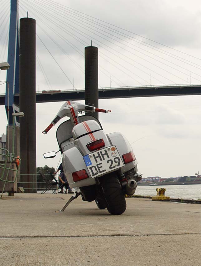

Calabrone Inviato Gennaio 16, 2008 Inviato Gennaio 16, 2008 due semicerchi più larghi tra loro. Da sempre vado cosi e senza spessorare,montando S1 100/90/10 ambedue le ruote e senza...strusciamenti Anzi davanti ho il cerchio del Quartz 0 Cita

vader.t7 Inviato Gennaio 16, 2008 Inviato Gennaio 16, 2008 due semicerchi più larghi tra loro. Da sempre vado cosi e senza spessorare,montando S1 100/90/10 ambedue le ruote e senza...strusciamenti Anzi davanti ho il cerchio del Quartz emanuè potresti mettere una foto please? 0 Cita

Calabrone Inviato Gennaio 16, 2008 Inviato Gennaio 16, 2008 Niki,le foto le ho tutte sul portatile e appena possibile vedro' se trovo qualcosa 0 Cita

vader.t7 Inviato Gennaio 16, 2008 Inviato Gennaio 16, 2008 Niki,le foto le ho tutte sul portatile e appena possibile vedro' se trovo qualcosa tranqui, senza fretta! grazie ancora! 0 Cita

vader.t7 Inviato Gennaio 16, 2008 Inviato Gennaio 16, 2008 Grazie per le foto calabrone e complimentoni per la vespa! 0 Cita
