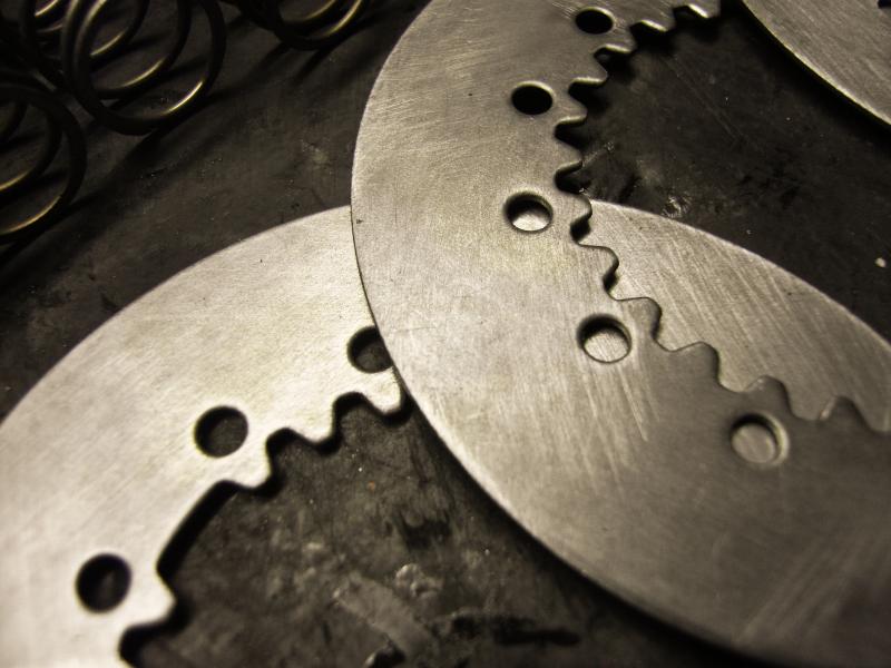

Vespista46 Inviato Giugno 24, 2012 Autore Inviato Giugno 24, 2012 Iena ha ragione Simone, mea culpa... Oggi ho cambiato i dischi... Kit 4 dischi olimpia con molle rinforzate. Sugheri ripuliti nei canali, condotti portati in piano sul piano di riscontro (escono imbarcati già di serie...) e carteggiati, e le molle che risultano un pò più durette delle originali. Provata per pochissimi metri, ancora deve assestarsi ma sembra risolto il problema, ora 1a/2a si stacca per un attimo da terra l'anteriore, ma sarà il 3a/4a a decretare la tenuta o meno. Inoltre ho forse risolto il problema dello scarico che scivolava dal collettore e foooorse il piccolo trafilamento veniva proprio da li e non dal basamento... Ma prima di cantar vittoria voglio qualche giorno di "test" Dario 0 Cita
iena Inviato Giugno 25, 2012 Inviato Giugno 25, 2012 Iena ha ragione Simone, mea culpa... Tranqui, no problem Sugheri ripuliti nei canali, Ma serve ripulire quei canali? E' un lavoraccio e tra farlo e non farlo io non ho mai trovato ste differenze ... Io monto i Brembo 0 Cita
Vespista46 Inviato Giugno 25, 2012 Autore Inviato Giugno 25, 2012 (modificato) Bhe nelle frizioni 6 molle mica tanto, il lavoraccio è farlo nelle 8 molle, dove i canali sono il quadruplo per ogni singola faccia! Se serve o meno non lo so, la testa dentro il carter col motore in moto non l'ho mai infilata, però sicuramente per forza centrifuga durante la rotazione con i canali liberi l'olio tende a schizzare via verso l'esterno più velocemente, di più non so dirti, sono solo miei pensieri.. Modificato Giugno 25, 2012 da Vespista46 0 Cita
PISTONE GRIPPATO Inviato Giugno 25, 2012 Inviato Giugno 25, 2012 Bhe nelle frizioni 6 molle mica tanto, il lavoraccio è farlo nelle 8 molle, dove i canali sono il quadruplo per ogni singola faccia! Se serve o meno non lo so, la testa dentro il carter col motore in moto non l'ho mai infilata, però sicuramente per forza centrifuga durante la rotazione con i canali liberi l'olio tende a schizzare via verso l'esterno più velocemente, di più non so dirti, sono solo miei pensieri.. Scusa ma se tutto l'olio scappa dalla sugherite questa dopo poco si scalda e diventa secca..... Credo che un po' di oli sia meglio che ci resti nelle feritoie dei dichi. Comunque sto motore l'hai provato o acceso? Ciao 0 Cita
Vespista46 Inviato Giugno 26, 2012 Autore Inviato Giugno 26, 2012 Scusa ma se tutto l'olio scappa dalla sugherite questa dopo poco si scalda e diventa secca.....Credo che un po' di oli sia meglio che ci resti nelle feritoie dei dichi. Comunque sto motore l'hai provato o acceso? Ciao Certamente, l'ho su da 2000 km buoni, sono molto contento, ma devo carburare i bassi regimi... E' ancora tendente al grasso. E comunque il pignone da 23 anche se lo tira tutto perfettamente, per la città è tendente al lunghetto, specialmente col passeggero. Chissà se con un'anticipo variabile programmabile possa risolvere... Anche se ancora devo fare la testa a candela centrale, attualmente con la polini di scatola sono a 1.65 di squish, col DR giravo con 1.4 senza problemi. 0 Cita

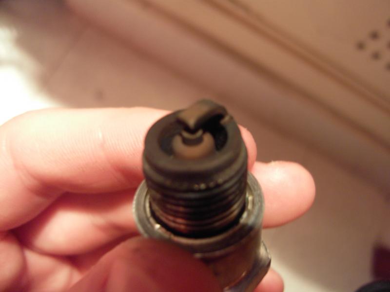

Vespista46 Inviato July 1, 2012 Autore Inviato July 1, 2012 Niente da fare, la marmitta continua a scivolare sul collettore, con conseguenti perdite e sfiati... Non so che fare, io sono propenso a fare 4 intagli nel collettore invece di uno solo e vedere come va.. Adesso ho messo pure il mastice apposito per marmitte, ma niente.. A che c'ero dopo una sessantina di km ho controllato la candela. Andature non corsaiole ma comunque sostenute, ed ecco come si presenta la candela. Devo provarla in 3a, però così com'è mi sembra buona, anzi avessimo meno caldo un paio di punti li toglierei per un bel nocciola più chiaro 0 Cita
iena Inviato July 1, 2012 Inviato July 1, 2012 Secondo me la candela va benone così per un Polini. Sei grasso ma non troppo. Per quanto riguarda la marmotta non so se è stato a te che l'avevo detto ma io ho risolto proprio aggiungendo un altro intaglio di fronte a quello originale e smussando gli angoli della fascetta per dargli maggiore escursione 0 Cita

Vespista46 Inviato July 1, 2012 Autore Inviato July 1, 2012 Secondo me la candela va benone così per un Polini. Sei grasso ma non troppo. Per quanto riguarda la marmotta non so se è stato a te che l'avevo detto ma io ho risolto proprio aggiungendo un altro intaglio di fronte a quello originale e smussando gli angoli della fascetta per dargli maggiore escursione Si bhè, è tendente al grasso, ma buona. Col Dr con candela nocciola come piace a me non mi ha mai dato noie in più di 25 mila km Invece ancora non ho pienamente risolto, o meglio sempre come piace a me, il discorso del minimo... E' ancora tendente al grassoccio ai bassissimi e poi ai medi smagrisce... Bho la mia configurazione è: 50/160 185/BE3/120 Volevo provare 160/BE5/120 per vedere se migliora ai medi e smagrisce un pò ai mediobassi No no, non ricordo questo fatto della marmitta, ma sono di memoria debole... Anche a te scappava e hai risolto? Ottimo, domattina lo faccio 0 Cita
