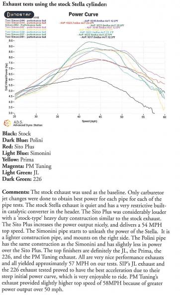

gian-GTR Inviato Maggio 21, 2012 Inviato Maggio 21, 2012 eccomi qua.... cerco di leggere ed imparare.. nel fra tempo cerco di rendermi utile... ciapa la un po di test sulle marmitte (compresa la simonini) secondo me per il tuo progettino la simonini non è un gran ché va bene con il mio motore sfigatello ( che è ancora li che aspetta di essser finito) perché non da tantissimo in alto, ma è quella che uccide meno i bassi... ma con un super motore come il tuo io cercherei qualcosa di meglio... questi test sono stati fatti su una LML con il suo cilindro e con il Malossi. me li aveva dati un utente qui. se vuoi ho altri dati, mandami la tua mail (google se possibile) e ti mando tutto l'articolo... gian 0 Cita
Gt 1968 Inviato Maggio 21, 2012 Autore Inviato Maggio 21, 2012 Ciao Gian, quella simonini è l'unica usata ben messa che aveva il ricambista , sai se recupero eurozzi qua e la ho maggior disponibilità per il GT 0 Cita
gian-GTR Inviato Maggio 21, 2012 Inviato Maggio 21, 2012 nei grafici che ho postato la simonini non si comporta male, con il cilindro originale va bene, anche rispetto ad alcune marmitte super care, ma con il malossi (vai a sapere perché) sembra togliere veramente troppo in basso e mura prima delle altre marmitte. cio detto penso che se la trovi a relativamente poco (anche nuova costa sui 120) vale la pena di prendera, alla peggio la rivendi in un secondo tempo e ne prendi un'altra ciao 0 Cita
