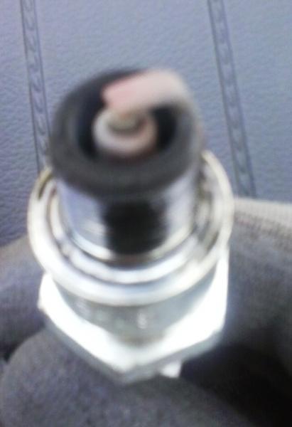

GAB Inviato July 5, 2012 Autore Inviato July 5, 2012 questi giorni sto smanettando un po' sulla carburazione con carburatore 20 getti: 160/be3/118 max 48-160 di minimo con 1,5 giri vite post. filtro aria px 200 con fori da 7mm sul max e 5 mm sul minimo (preso da sip gia forato!) vi mostro il colore della candela per i miei gusti vorrei ingrassare un pochino anche se la vespa va bene e risponte perfettamente, l'unico neo che non sono riuscito a risolvere è ad un filo di gas,andando veramente piano con il motore quasi al minimo ha un rumore tipo "mitraglia" ,tartaglia leggermente come se fosse grassa di minimo (ho provato anche a montare il 55-160 per ingrassare parecchio per scongiurare di sbagliarmi e stare girando magro) ma peggiora,quindi sono sceso a 50-160 ed infine a 48-160 facendo diminuire l'effetto tartagliamento (è leggero ripeto,ma vorrei evitarlo) come se si tirasse l'aria mentre si viaggia (quindi ingrassando) ma in maniera molto più leggera... con il 118 di max pensavo si essere grasso,ma la candela ha un colore nocciola pulito e magari potrei mettere il 120....ma con il carburatore da 20 originale,senza carter lavorati e motore originale mi sembra veramente tanto!!! 0 Cita
Gt 1968 Inviato July 5, 2012 Inviato July 5, 2012 questi giorni sto smanettando un po' sulla carburazione con carburatore 20 getti: 160/be3/118 max 48-160 di minimo con 1,5 giri vite post. filtro aria px 200 con fori da 7mm sul max e 5 mm sul minimo (preso da sip gia forato!) vi mostro il colore della candela [ATTACH=CONFIG]112408[/ATTACH] per i miei gusti vorrei ingrassare un pochino anche se la vespa va bene e risponte perfettamente, l'unico neo che non sono riuscito a risolvere è ad un filo di gas,andando veramente piano con il motore quasi al minimo ha un rumore tipo "mitraglia" ,tartaglia leggermente come se fosse grassa di minimo (ho provato anche a montare il 55-160 per ingrassare parecchio per scongiurare di sbagliarmi e stare girando magro) ma peggiora,quindi sono sceso a 50-160 ed infine a 48-160 facendo diminuire l'effetto tartagliamento (è leggero ripeto,ma vorrei evitarlo) come se si tirasse l'aria mentre si viaggia (quindi ingrassando) ma in maniera molto più leggera... con il 118 di max pensavo si essere grasso,ma la candela ha un colore nocciola pulito e magari potrei mettere il 120....ma con il carburatore da 20 originale,senza carter lavorati e motore originale mi sembra veramente tanto!!! lascia così che va . Per il problema a filo gas prova a fare un giro senza filtro 0 Cita
GAB Inviato July 5, 2012 Autore Inviato July 5, 2012 (modificato) ok,proverò a fare un giro senza filtro...comunque non mi lamento,anzi! mi sembra di avere il motore originale,parto al primo colpo con mezza pedivellata e a freddo la mattina con starter tirato una pedalata e via! per precisare monto candela ngk grado 7 (vorrei provare una .8 e la candela ha preso quel colore dopo una tirata in 3 marcia per 2-300 m ... Modificato July 5, 2012 da GAB 0 Cita

iena Inviato July 6, 2012 Inviato July 6, 2012 pensavo di essere bello grassottello (al minimo si ) invece dopo la tiratina la candela ha un color tendente al chiaro...secondo me troppo! monterò il getto 125 e proverò... che ne dite? eccola [ATTACH=CONFIG]111771[/ATTACH] Strano, io ho raccordato tutto e tagliato le "L" e sono grasso con il 122... Domanda stupida: ce l'hai la paratia nel vano sotto il serbatoio? Io senza di quella quando tiravo ero magro anche con 125... 0 Cita
GAB Inviato July 6, 2012 Autore Inviato July 6, 2012 Strano, io ho raccordato tutto e tagliato le "L" e sono grasso con il 122... Domanda stupida: ce l'hai la paratia nel vano sotto il serbatoio? Io senza di quella quando tiravo ero magro anche con 125... si si ,paratia ripristinata....non ci avevo mai fatto caso e senza paratia avevo vuoti in riapertura anche con il motore originale che non riuscivo a risolvere!!! per il getti ,mistero della Vespa! anche io pensavo di essere grasso (anche se un pelino con il polini è meglio,sto più tranquillo!) invece con il 20 e i getti montati la carburazione mi sembra buona tendente al grasso... ho fatto la prova candela sia tirado la terza che percorrendo uin bel tratto (circa 1 km) a tutto gas in quarta... 0 Cita
Vespista46 Inviato July 6, 2012 Inviato July 6, 2012 (modificato) Ah perfetto Gabriele, mi ero saltato un pezzo giusto un pelo importante Strano, io ho raccordato tutto e tagliato le "L" e sono grasso con il 122... Domanda stupida: ce l'hai la paratia nel vano sotto il serbatoio? Io senza di quella quando tiravo ero magro anche con 125... Io con le L al loro posto, raccordate ovviamente, sono giusto tendente al grasso col 120 http://www.vesparesources.com/showthread.php?52999-Il-polini-cittadino-secondo-Vespista46/page3 (messaggio 68 ). Però ho il Si 24 e 185 come frenoaria! Modificato July 6, 2012 da Vespista46 0 Cita
GAB Inviato July 6, 2012 Autore Inviato July 6, 2012 (modificato) se sei un po' tendente al grasso con il polini si viaggia più tranquilli... mi sono letto il tuo 3d e l'ho seguito per bene...ottimo lavoro,e bel colore candela:applauso: io non vedo l'ora di rimettere mano al blocco e rifare la valvola per poter sfruttare al meglio il polini! ... ...almeno potrò fare il paragone tra un motore p&p e un motore con le raccordature del caso e valvola anticipata...non tutti i mali vengono per nuocere Modificato July 6, 2012 da GAB 0 Cita
