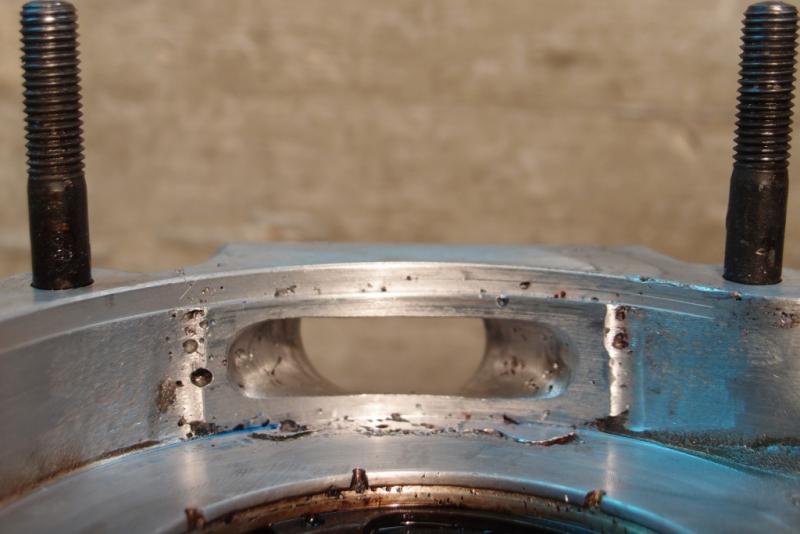

Gt 1968 Inviato Maggio 16, 2013 Inviato Maggio 16, 2013 Iena hai fatto proprio dei bei lavori Complimentissimi 0 Cita
iena Inviato Maggio 16, 2013 Inviato Maggio 16, 2013 Pensa che quelle foto sono del mio primo motore ... Qua tutto il "servizio" Galleria Fotografica 0 Cita
GAB Inviato Maggio 16, 2013 Autore Inviato Maggio 16, 2013 complimenti per i lavori ,belli e puliti! certo che lavorare una valvola risaldata e riportata non è il massimo ma questo passava il convento e così mi sono adattato...l'alluminio riportato aveva dei vuoti (piccole bolle) che formavano delle carie e la lavorla in quel modo è stato il massimo che potevo fare perchè come procedevo nella limatura mi venivano fuori i micro vuoti !!! al momento mi "accontento" di questa,l'importante è che faccia tenuta! qualche foto fatta con la digitale ... 0 Cita
iena Inviato Maggio 16, 2013 Inviato Maggio 16, 2013 In questa foto sembra molto meglio :-D Nella prima mi sembrava tutta ondulata mentre questa sembra quasi dritta. L'albero mi piace. 0 Cita
edaiii Inviato Maggio 17, 2013 Inviato Maggio 17, 2013 Gab perchè non provi a lavorare maggiormente la spalla interna dell'albero come è stato fatto da Iena? Sul mio Polini ho ottenuto un buon incremento della spinta e le vibrazioni non sono assolutamente fastidiose. 0 Cita
GAB Inviato Maggio 17, 2013 Autore Inviato Maggio 17, 2013 In questa foto sembra molto meglio :-D Nella prima mi sembrava tutta ondulata mentre questa sembra quasi dritta. L'albero mi piace. forse nella prima foto c'era ancora il segno del pennarello blu e ti poteva trarre in inganno Gab perchè non provi a lavorare maggiormente la spalla interna dell'albero come è stato fatto da Iena? Sul mio Polini ho ottenuto un buon incremento della spinta e le vibrazioni non sono assolutamente fastidiose. l'albero è volutamente lavorato poco perchè non ho modo di farlo bilanciare dalle mie parti e quindi vorrei evitare di asportare tanto materiale per non sbilanciarlo troppo.... altrimenti avrei aperto e approfondito meglio all'interno della spalla! 0 Cita
