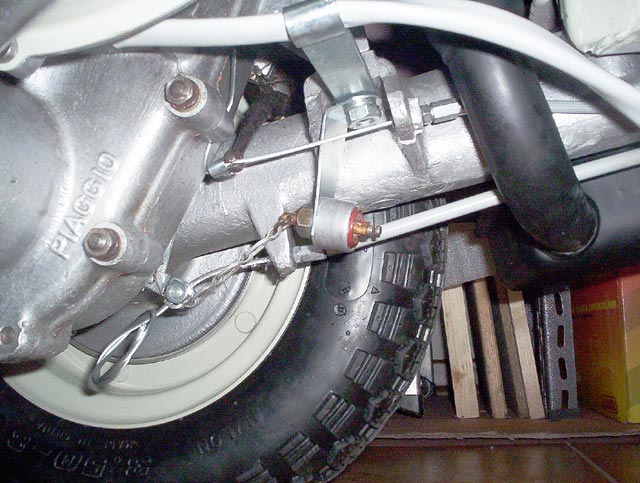

oggi mi sono montato l'interruttore
ho passato un filo di quelli bipolari accoppiati
con una estremità mi sono fermato alla presa BT, con l'altra sono entrato nella scocca ed uscito al faro posteriore

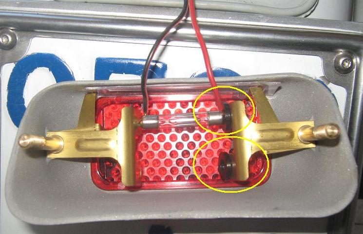

questo è come si presenta il fanale appena aperto
questi sono i contatti di pascoli; il montaggio è semplice ed intuitivo
non disponendo del "cuppino" originale, per collegare la lampadina in più ho optato per un semplice capocorda ad occhiello
tra parentesi ho mantenuto le mollette originali che mi sembravano migliori

molto bene
1) Ok l'interruttore lo hai montato con la sua staffa sul prigioniero del motore che attacca il motore al braccio motore ed è piegata a 90°
2) foto esplicativa dell'interno del fanalino
