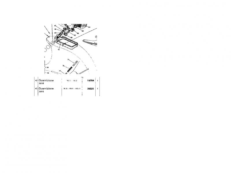

una domanda
ma se io ho una vl2, e di questo sono sicuro, perchè la guarnizione per il mio serbatoio è indicata come vl1, e quella indicata come vl2 non ci va?
vl1 (giusta per me)
vl2 (sbagliata)
risposta semplice per me ci arrivi da solo...........:mavieni:.........se leggi il catalogo ricambi!
la risposta più logica è che da un certo telaio in poi abbiano cambiato la scocca probabilmente per alloggiare un serba più grande.
ed in effetti la sparelist conferma ciò
se non fosse che indica l'inizio della modifica con la produzione della vl3
ora, la mia è una vl2 (sta scritto dappertutto e alcuni particolari lo confermano) con telaio 309**
sono confuso :)
fermo restando che nella mia esperienza con mezzi d'epoca ne ho viste di tutti i colori circa la corrispondenza tra modello e numero di telaio
che sia una scocca di vl1 avanzata allestita come vl2?
la vl1 da che telaio a che telaio va?
@kiwi: non ho capito che intendi :)
Modificato da Rik_Mackey
la seconda che hai scritto!:applauso: e' come quando si riferisce ad un modello tipo: modello '53 per il vm1 quando in effetti era in produzione anche nel '52 ecc.ecc. il vl1e 2 sono uguali di scocca (il vl1 fino al telaio 17000 era solo senza batteria)e vanno fino al telaio 63100. dal 63101 al 132700 sono vl3 con carburo diverso,clacson ecc.ecc.
ciao
