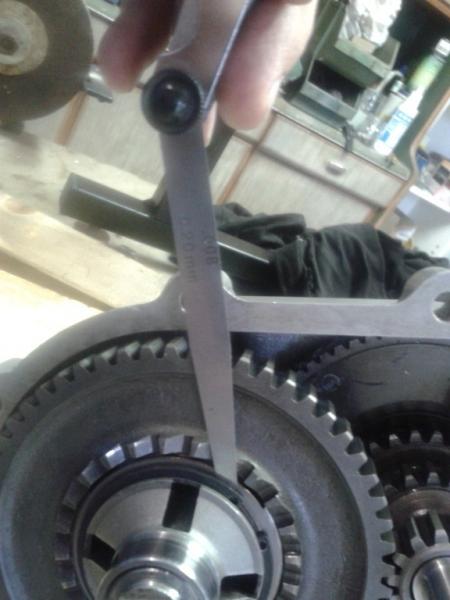

Benissimo... ma dopo aver messo l'anello di spallamento e il seger, controlla poi che il gioco assiale complessivo degli ingranaggi sia inferiore a 0.30 mm (pena il montaggio di un anello di spallamento maggiorato) aq.jpg
Cmq avevo misurato male
0.45 entra in prossimità dell'apertura del seeger
Dalla parte opposta sto a 0.30; 0,35 entra a fatica
Io penso che possa andare
Ho visto il manuale: dice "gioco massimo ammesso dopo l'uso 0,50"
Ditemi se sbaglio

1)lo spazio dalla sede del seger alla battuta dell'ingranaggio è di circa 2 mm, dopo di che si lavora di rasamenti (anelli di spallamento) l'anello di serie è di 2.05 mm con un gioco di 0.10-0.30 mm (misurato da spessimetro sopra o sotto l'anello di spallamento non importa), se il gioco aumenta si lavora con le maggiorazioni che vanno da 0.20 a 0.20 mm (quindi anelli di 2.25, 2.45 mm, ecc) oppure (se no li trovi o non li vuoi far fare) puoi tranquillamente mettere un anello di latta (es di lattina di acquaragia) fra l'anello di serie e il seeger per ridurre il gioco
il gioco aumenta perchè gli ingranaggi con l'uso si consumano e quindi va ripristinato il gioco assiale corretto … qualcuno addirittura al montaggio riduce il gioco a -0.10 mm (si con un precarico sui rasamenti di 0.1 mm) che ti fa si indurire il cambio all'inizio(facendoti perdere mezzo CV) ma ti rende il cambio molto preciso, con durezza che viene meno a breve (per aumento del gioco massimo dopo l'uso [come tu dicevi] rispetto al montaggio) e che non cambierai più per sempre... quindi il gioco al montaggio di 0.10-0.30 corrisponde a un gioco dopo l'uso di 0.50 mm, ergo se vuoi poco gioco (quindi più precisione) dopo l'uso devi chiudere al montaggio con 0.10 mm o meno.
2) le battute della crocera devono corrispondere bene (altrimenti il rischio è che ovviamente che la marcia inserita esca da sola e si vada in folle) ... quindi con la crocera nuova (= punte con altezza e larghezza non ridotta) devi controllare le battute sugli ingranaggi... quindi:
a)quando si smonta il cambio gli ingranaggi vanno montati nel verso giusto (se si montano al contrario gli ingranaggi di profilo appaiono mal spaziati o si toccano (foto 2), le marce saltano e ti mangiano la crocera)... il verso lo vedi guardando attentamente il disegno (allegato 1) del MO della tua VL2 (l'ingranaggio della la prima è il più grande ovvio)
b) bisogna poi controllare scrupolosamente la battuta della crocera sui diversi ingranaggi (non ci devono essere disallineamenti... cioè, visto dal lato frizione, il dente della crocera deve stare bene dentro l'incavo (nicchia) dell'ingranaggio (foto 3) (anche se non necessariamente a filo della nicchia che può chiaramente essere più alta della crocera) e non non deve essere infossato al di fuori della nicchia (sporgere sotto la nicchia) (foto 4) perchè può succedere a volte di stare dentro la nicchia sia del 2° che del 3° ingranaggio ed agganciare quindi contemporaneamente ad es. la seconda e la terza marcia portando la trasmissione in blocco

no anzi, descrizione chiara e molto utile; grazie!
però lasciami fare una considerazione: secondo me il discorso del precarico (sic!) del rasamento è una esasperazione!
cioè, stiamo parlando di un mezzo di 60 anni fa con una manciata di cavalli che si e no nei prossimi 10 anni farà 1000km
mica di un motore di motogp!
per questo penso che avere un gioco maggiore di 0,05 rispetto al prescritto non comporti nulla (tu stesso consigli di lasciare tutto com'è)
anche se avessi un gioco di 0,50 (il massimo prescritto) potrei benissimo fregarmene perchè prima che esso aumenti a 0,55 passeranno 20 anni
poi certo, se uno ha il motore aperto sul banco non costa nulla mettere una rondella..
