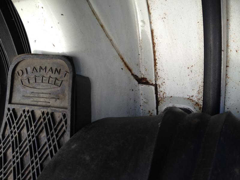

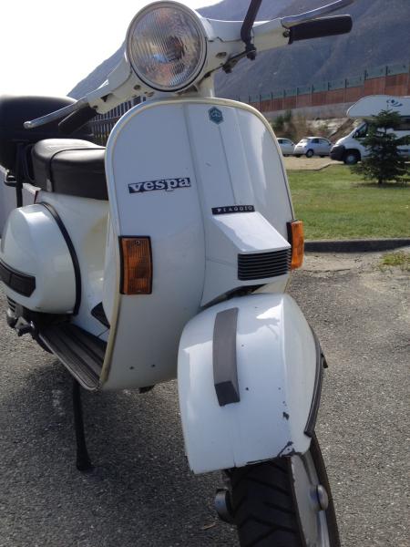

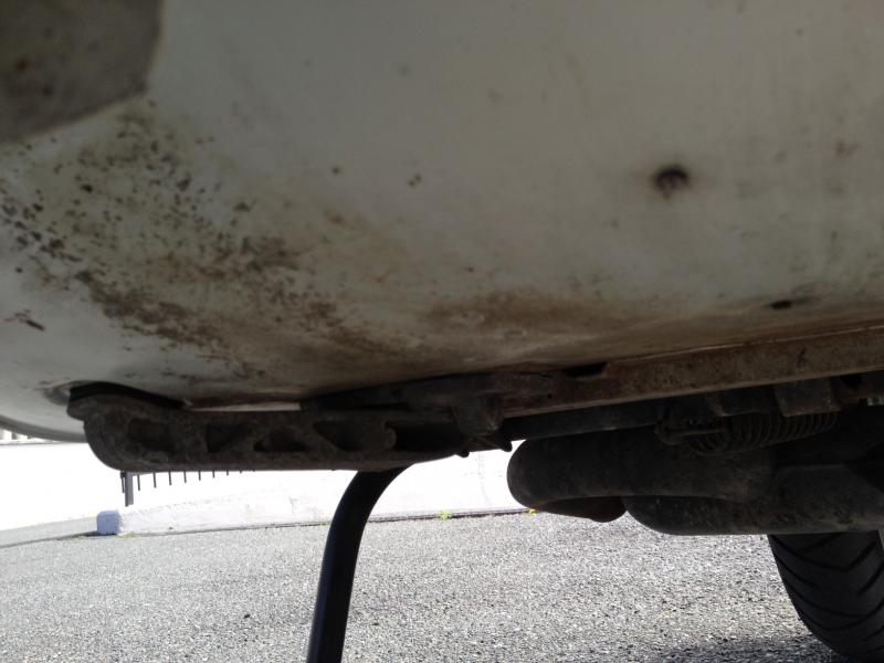

lello617 Inviato Marzo 31, 2012 Inviato Marzo 31, 2012 Ragazzi io avevo gia' aperto questa discussione Scambio scooter con vespa px 200 arcobaleno, mi butto? (Melacompro - non so se qualcuno a seguito) e alla fine oggi ho fatto i miei primi Km con il mio px 200 :mrgreen::mrgreen:...bellissimo!!!e' veramente uno spettacolo.... Nella discussione di cui sopra avevo gia' parlato della pedana, che ha della rugine vicino al tunnel, ma adesso non so cosa fare, Ciffo?sabbio? o lascio cosi'??sabbiare mi sembra esagerato solo per la pedana, anche perche' la vespa e' sana, ciffare non so' quanto riesco a frenare la ruggine, e dopo il cif?ferox? Vi chiedo, se riuscite a capire dalle foto, di aiutarmi... Grazie. 0 Cita

lello617 Inviato Marzo 31, 2012 Autore Inviato Marzo 31, 2012 :orrore: sabbiare un conservato di questo tipo???????? bah :mrgreen::mrgreen: :ciao: si scusatemi forse ho esagerato nel dire sabbiare....io avrei pensato a questo trattamento, poi correggetemi se sbaglio, 1) do' una bella ciffata a tutto; 2) carteggio la ruggine con carta vetro (devo solo capire che grammatura e come fare a grattare dove si sovrappone il teleio - vedere ultima foto di cui sopra) 3) mettere il ferox per fermare la ruggine, che ne pensate?? l'unica cosa e' capire come fare tutti questi procedimenti ...non ho mai fatto lavori di carrozzeria... perche' portarla da un carrozziere mi partiranno 300 € se va bene solo per la pedana... o altrimenti la terro' cosi'... 0 Cita
Gt 1968 Inviato Marzo 31, 2012 Inviato Marzo 31, 2012 si scusatemi forse ho esagerato nel dire sabbiare....io avrei pensato a questo trattamento, poi correggetemi se sbaglio, 1) do' una bella ciffata a tutto; 2) carteggio la ruggine con carta vetro (devo solo capire che grammatura e come fare a grattare dove si sovrappone il teleio - vedere ultima foto di cui sopra) 3) mettere il ferox per fermare la ruggine, che ne pensate?? l'unica cosa e' capire come fare tutti questi procedimenti ...non ho mai fatto lavori di carrozzeria... perche' portarla da un carrozziere mi partiranno 300 € se va bene solo per la pedana... o altrimenti la terro' cosi'... la procedura è giusta , come carta va bene una grana da 200 o 300 a poi vai di ferox. Io non ho mai "ciffato"però si dice che sia un buon metodo 0 Cita
DeXoLo Inviato Marzo 31, 2012 Inviato Marzo 31, 2012 Non dimenticarti di buttare il tappetino, che è l'indiziato numero uno per quella ruggine. 0 Cita
lello617 Inviato Marzo 31, 2012 Autore Inviato Marzo 31, 2012 la procedura è giusta , come carta va bene una grana da 200 o 300 a poi vai di ferox.Io non ho mai "ciffato"però si dice che sia un buon metodo bene grazie....un po' di fondo??dopo il ferrox magari.... Del CIF ne ho sentito parlare bene anche io...provare per credere ...comunque e' un lavoro che faro con calma perche' non mi sembra urgentissimo come potete vedere anche voi (poi correggetemi se sbaglio)...due\tre sere di queste mi metto li a fare tutto... 0 Cita
lello617 Inviato Marzo 31, 2012 Autore Inviato Marzo 31, 2012 Non dimenticarti di buttare il tappetino, che è l'indiziato numero uno per quella ruggine. Si??? non sapevo, sembra ci stia cosi' bene ...solo che se lo tolgo si vedra' tutto macchiato... 0 Cita
giaggio Inviato Marzo 31, 2012 Inviato Marzo 31, 2012 una lavata e via! quella ruggine non è niente di che! io la lascerei cosi come è! 0 Cita
DeXoLo Inviato Aprile 1, 2012 Inviato Aprile 1, 2012 Si??? non sapevo, sembra ci stia cosi' bene ...solo che se lo tolgo si vedra' tutto macchiato... Anni ed anni a fare miscrosfregamenti consuma la vernice, poi essendo di gomma trattiene l'umido e fa fiorire la ruggine. Se guardi con attenzione ti accorgerai che la pedana è arrugginita in corrispondenza dei bordi dove ci sono i rilievi per i listelli. La rally del mio babbo è conciata allo stesso modo, ma io la tengo così, ogni tanto un po d'olio, così non arrugginisce ulteriormente, e via... 0 Cita

FedeBO Inviato Aprile 3, 2012 Inviato Aprile 3, 2012 guarda la mia è praticamnete uguale e ha la pedana messa un pelino meglio, ma proprio un pelo! cif con spugnetta lato verde per togliere la ruggine, pulisci e asciughi bene, 2 mani di ferox o di fidoil e la lasci a vista, almeno, io ho fatto così! 0 Cita
lello617 Inviato Aprile 3, 2012 Autore Inviato Aprile 3, 2012 guarda la mia è praticamnete uguale e ha la pedana messa un pelino meglio, ma proprio un pelo! cif con spugnetta lato verde per togliere la ruggine, pulisci e asciughi bene, 2 mani di ferox o di fidoil e la lasci a vista, almeno, io ho fatto così! ....cavoli tutti quei soldi...quasi quasi vorrei provare ad avventurarmi io...avrei vari problemi tipo i listelli come li tolgo che sono inchiodati???? bombolette colore originale esistono?? o poi come viene viene...solo che mi conosco, son pignolo 0 Cita
Katanga Inviato Aprile 3, 2012 Inviato Aprile 3, 2012 Sabbiare quella Vespa è un delitto. E' un peccato. Quel poco di ruggine, i puntini intendo, andranno via e sotto troverai la vernice oriinale. Vai di CIF e spugnetta verde. DEVI SEMPLICEMNTE LAVARE UN PO' PIU' A FONDO LA VESPA. Ma quale carrozziere!!!!!! Ti divertrai fidati. Con 250euro a forza di lavarla la vespa imparerà a nuotare! Poi un pò di carta da 200, e se hai pazienza ti metti con un pennellino e ridai due mani di fondo e sopra due mani di vernice bianca proprio nei punti più evidenti. Altrimenti se hai meno pazienza vai di ferox. Che però farà un pò più schifetto a vedersi ma bloccherà la ruggine. Non farai tornare la Vespa nuova....ma solo perchè...per il mio modesto parere, quella Vespa è GIA' NUOVA. Tu con questi piccoli accorgimenti devi solamente conservarla. E BUTTA IL TAPPETINO!!!! Poi te la godi e ci fai sapere!!! 0 Cita
