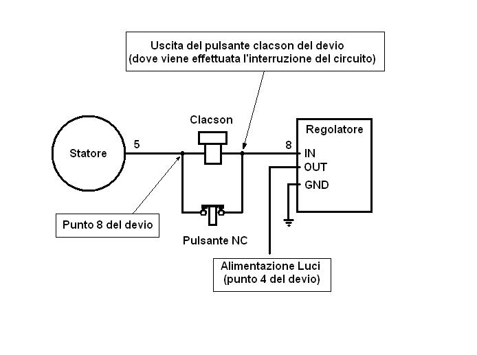

nazza Inviato Marzo 8, 2012 Inviato Marzo 8, 2012 Controlla se non ho dimenticato nulla o fatto cazz..volate [ATTACH]106874[/ATTACH] Gg Quindi se ho capito bene: la massa al numero 1 del devio va' tolta ed isolata tanto lo spegnimento motore la massa la prende dal telaio; al numero 3 rimane il giallo che va' al faro anteriore ; al numero 4 del devio va' collegato quello che prima era il numero 3 (giallo) che esce dal regolatore; dividiamo il verde (5 dello schema) collegandolo all'entrata del regolatore da una parte e dall'altra al filo "aggiunto"; il numero 8 del devio che va' al clacson fa' ponticellato con il 4 del devio; unica domanda: il filo 8 del clacson va' collegato a massa? 0 Cita
Echospro Inviato Marzo 9, 2012 Inviato Marzo 9, 2012 Quindi se ho capito bene: la massa al numero 1 del devio va' tolta ed isolata tanto lo spegnimento motore la massa la prende dal telaio; al numero 3 rimane il giallo che va' al faro anteriore ; al numero 4 del devio va' collegato quello che prima era il numero 3 (giallo) che esce dal regolatore; dividiamo il verde (5 dello schema) collegandolo all'entrata del regolatore da una parte e dall'altra al filo "aggiunto"; il numero 8 del devio che va' al clacson fa' ponticellato con il 4 del devio; unica domanda: il filo 8 del clacson va' collegato a massa? Il clacson non va a masssa, ma va posto in serie al filo che porta corrente al regolatore. Sul vostro impianto mancherà il filo che dal regolatore va al devio luci sul punto 4, filo che andrà collegato DOPO aver eliminando il ponticello come ha fatto Luca per dividere il punto 4 dal circuito del clacson. Vi allego schemino. Gg 0 Cita

Andrea L. Inviato Marzo 9, 2012 Inviato Marzo 9, 2012 Ciao a tutti ho letto la discussione nella sua interezza sotto richiesta di gt 1968. Dallo schema del PX il regolatore è di tipo serie, dato che ha ingresso, massa e uscita. Non è il caso di metterlo a massa. Mettendo un regolatore parallelo la situazione resta comunque invariata. L'unica cosa da fare è modificare il devio, si può fare in molti modi diversi. Comunque facendo entrare corrente da dove andava a massa prima il devio, la cosa non va molto bene perchè diventa così posizione 0 -> posizioni e fari accesi posizione 1 -> solo fari accesi posizione 2 -> tutto spento quindi non si possono avere le sole posizioni accese. 0 Cita
Gt 1968 Inviato Marzo 9, 2012 Autore Inviato Marzo 9, 2012 Grazie Andrea , ma sulla mia nonnina mi pare che le sole posizioni non si possano accendere 0 Cita
nazza Inviato Marzo 9, 2012 Inviato Marzo 9, 2012 Ciao a tuttiho letto la discussione nella sua interezza sotto richiesta di gt 1968. Dallo schema del PX il regolatore è di tipo serie, dato che ha ingresso, massa e uscita. Non è il caso di metterlo a massa. Mettendo un regolatore parallelo la situazione resta comunque invariata. L'unica cosa da fare è modificare il devio, si può fare in molti modi diversi. Comunque facendo entrare corrente da dove andava a massa prima il devio, la cosa non va molto bene perchè diventa così posizione 0 -> posizioni e fari accesi posizione 1 -> solo fari accesi posizione 2 -> tutto spento quindi non si possono avere le sole posizioni accese. Giustissimo!! E poi ci si incasina con l'interrutore del clacson. Io ho optato per ordinare il devio modificato su Sip e cosi' posso avere le luci di posizioni separate e l'interruttore NO per il clacson. Comunque sono curioso di sapere se con la modifica del devio GT1968 riesce a far funzionare tutto. A proposito e' partita la vespa? 0 Cita
