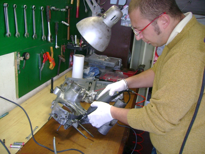

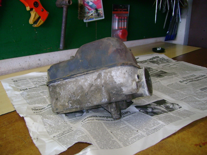

Vespizza Inviato Dicembre 8, 2007 Autore Inviato Dicembre 8, 2007 Oggi con la collaborazione di Vesponauta,Giampaolo e Luca abbiamo pulito il carter....c'è ancora lavoro da fare ma mi sembra venuto ok 0 Cita
Vespizza Inviato Dicembre 8, 2007 Autore Inviato Dicembre 8, 2007 ho usato lo sgrassatore e poi un pò di acqua calda! 0 Cita
Vespizza Inviato Dicembre 8, 2007 Autore Inviato Dicembre 8, 2007 Cacciavite per levare il grosso 0 Cita

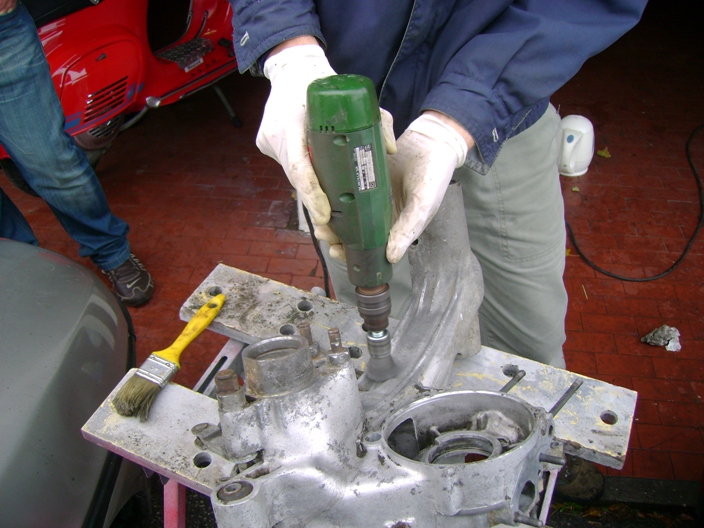

Vespizza Inviato Dicembre 8, 2007 Autore Inviato Dicembre 8, 2007 Spazzola di ferro attacata al trapano 0 Cita

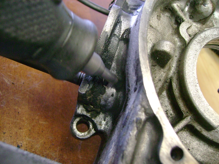

Vespizza Inviato Dicembre 8, 2007 Autore Inviato Dicembre 8, 2007 poi il dremel per i lavori di fino 0 Cita
Vespizza Inviato Dicembre 8, 2007 Autore Inviato Dicembre 8, 2007 Per oggi è tutto...alla prossima! 0 Cita

PaSqualo Inviato Dicembre 9, 2007 Inviato Dicembre 9, 2007 Ragà, ma non avete mai pensato di portare il motore completo (tanto poi andrà smontato) da un lavagista??? Io me lo faccio da me, ma molti amici, lo portano dal lavagista il quale lo tiene a mollo per una notte in una vasca piena d'acqua e sgrassante per motori nelle giuste dosi e la mattina seguente con una idropulitrice.............via tutto! 5 € e passa la paura 0 Cita
Vespizza Inviato Dicembre 9, 2007 Autore Inviato Dicembre 9, 2007 Ciao,interessante come metodo. Si tratta solo di trovare uno che lava le auto a mano perchè da queste parti ci sono tutti i lavaggi automatici! dopo questo lavoro i motori vengono belli puliti? 0 Cita
PaSqualo Inviato Dicembre 9, 2007 Inviato Dicembre 9, 2007 Da noi ci sono ancora lavaggi a mano, direi che su 10, 9 sono a mano. Il lavoro a mio avviso è buono. La morchia di 20 anni vien via tutta, lasciando l'alluminio dei carter pulito. Forse qualche spigoletto rimane sporco, ma non è un problema pulirlo e poi ovviamente, non sarà mai lucido ma andrà lucidato. 0 Cita
senatore Inviato Dicembre 9, 2007 Inviato Dicembre 9, 2007 A parte il fatto che i carter non vanno lucidati, io sconsiglio questo "mettere ammollo" i motori, a meno chè i motori non vadano smontati immediatamente dopo il lavaggio. Il liquido nel quale vengono immersi, giocoforza entrerà all'interno del cambio e del gruppo termico con le coseguenze facilmente immaginabili cui se lasciato li dentro. 0 Cita
PXfour Inviato Dicembre 9, 2007 Inviato Dicembre 9, 2007 Senatore ha scritto: A parte il fatto che i carter non vanno lucidati Quoto quanto sopra. Comunque penso che Anton intendesse solo i carter motore svuotati del loro contenuto; sicuramente dopo tale trattamento è auspicabile la sostituzione totale dei cuscinetti dei carter stessi. P.S. per Conlavespacilavoro oggi pomeriggio sei in clinica (pardon garage)? 0 Cita
senatore Inviato Dicembre 9, 2007 Inviato Dicembre 9, 2007 Se Anton avesse voluto dire di portare i carter smontati, non avrebbe scritto "Ragà, ma non avete mai pensato di portare il motore completo (tanto poi andrà smontato) da un lavagista???", non credi? 0 Cita
PXfour Inviato Dicembre 9, 2007 Inviato Dicembre 9, 2007 Giusto! Non avevo letto con attenzione quanto scritto da Anton... Sorry. 0 Cita
alain Inviato Dicembre 9, 2007 Inviato Dicembre 9, 2007 caro pasqualo, mi sa che tra un paio di giorni ti arriverà a casa una coppia di carter da pulire... tieni il telefono acceso!! 0 Cita
Vespizza Inviato Dicembre 9, 2007 Autore Inviato Dicembre 9, 2007 Penso cmq che ci siamo vari modi per pulire i carter,tutti validissimi. Dipende dai mezzi che uno ha! In particolare io ho pulito bene i miei carter perchè rimontare un motore pulito agevola molto il compito...vediamo se domani il carter sarà pronto! 0 Cita
lospecial Inviato Dicembre 10, 2007 Inviato Dicembre 10, 2007 Io uso sgrassatore e idropulitrice ad acqua calda e vengono uno spettacolo, prima di aprirli diciamo che levo solo "il grosso" dello sporco poi un volta smontati me li pulisco per bene!!! 0 Cita
PaSqualo Inviato Dicembre 10, 2007 Inviato Dicembre 10, 2007 A parte il fatto che i carter non vanno lucidati, io sconsiglio questo "mettere ammollo" i motori, a meno chè i motori non vadano smontati immediatamente dopo il lavaggio. Il liquido nel quale vengono immersi, giocoforza entrerà all'interno del cambio e del gruppo termico con le coseguenze facilmente immaginabili cui se lasciato li dentro. Quoto!!! Ovviamente, questo trattamento è riferito a motori, che una volta subito il processo di ammollo e lavaggio, vengono smontati ecc ecc 0 Cita

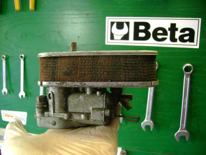

Vespizza Inviato Dicembre 27, 2007 Autore Inviato Dicembre 27, 2007 Cominciamo con una veduta generale del carburatore completo di scatola filtro e coperchio con gobbetta per aumentare il volume di aria...così messo sembra un animaletto! 0 Cita
Vespizza Inviato Dicembre 27, 2007 Autore Inviato Dicembre 27, 2007 ecco il carburatore con il suo mega filtro! 0 Cita

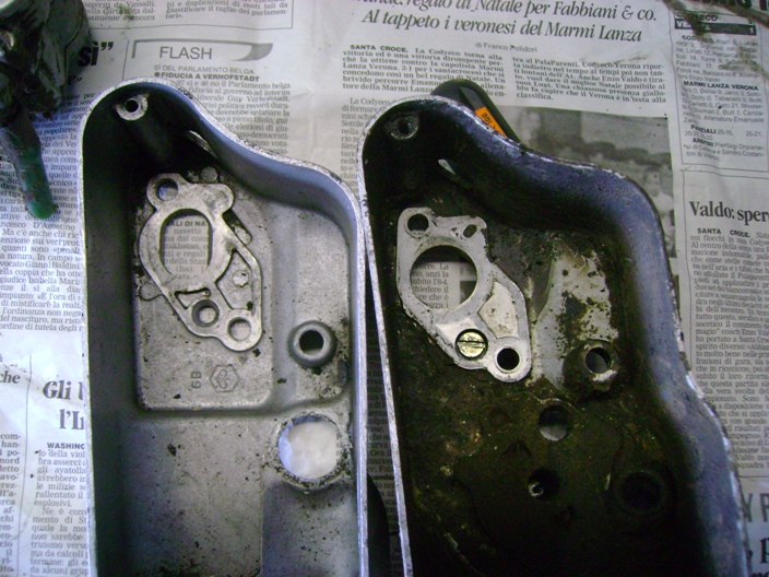

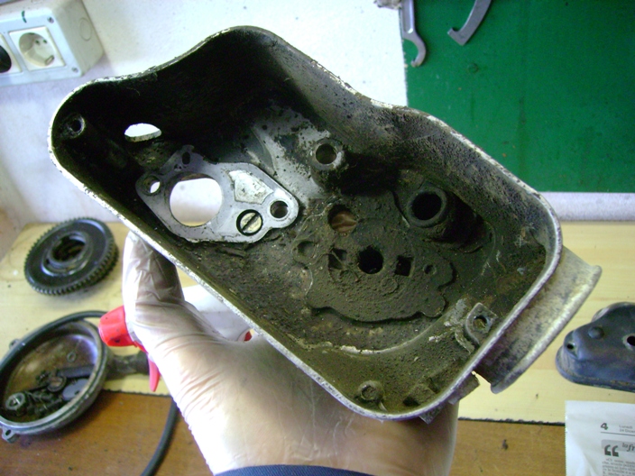

Vespizza Inviato Dicembre 27, 2007 Autore Inviato Dicembre 27, 2007 vediamo la scatola carburatore che è del tipo semi miscelatore in quanto in effetti è la scatola del modello miscelatore ma non ha tutti i condotti scavati...la Piaggio probabilmente a un certo punto ha cominciato a unificare tutti i pezzi per risparmiare! 0 Cita
