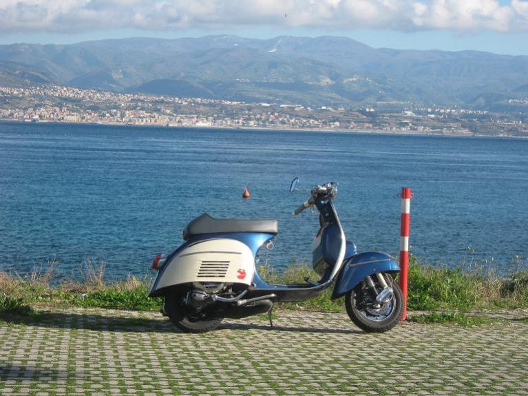

capitolo espa...sì...è vero...il tsv con una megadella o polidella o sip road và( L'X NO!)...ma con una scootrs o sip và...IL DOPPIO!! giusto oggi sono rimasto stupito...a 120 è entrata in coppia...UNA SECONDA VOLTA!!! e la lancetta è sparita!!con la megadella non mi era mai successo:rulez:
questa foto l'ho scattata subito dopo essermi fermato...non riuscivo più a guidare dalle risate che mi stavo facendo!!:Lol_5:
