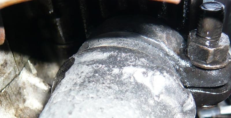

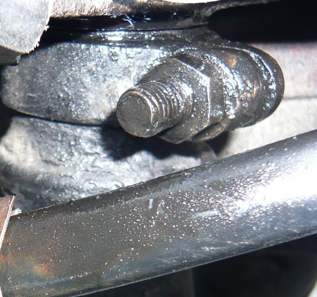

runner92 Inviato Febbraio 16, 2012 Autore Inviato Febbraio 16, 2012 ragazzi credo anche di aver capito da dove trafilo aria...dal collettore di scarico, è tutto schizzato e grondante di miscela ... è unto anche il filo che passa davanti.. possibile che sia solo montata male la marma? 0 Cita
Gt 1968 Inviato Febbraio 16, 2012 Inviato Febbraio 16, 2012 ragazzi credo anche di aver capito da dove trafilo aria...dal collettore di scarico, è tutto schizzato e grondante di miscela ... è unto anche il filo che passa davanti..possibile che sia solo montata male la marma? metti un po di pasta rossa 0 Cita
runner92 Inviato Febbraio 16, 2012 Autore Inviato Febbraio 16, 2012 metti un po di pasta rossa sul serio si risolve così o stai scherzando? 0 Cita
Gt 1968 Inviato Febbraio 16, 2012 Inviato Febbraio 16, 2012 abbiamo lo stesso GT con tutti gli stessi problemi , non so se sia la cosa esatta ma di certo la più economica. Io ho risolto così 0 Cita
Echospro Inviato Febbraio 16, 2012 Inviato Febbraio 16, 2012 abbiamo lo stesso GT con tutti gli stessi problemi , non so se sia la cosa esatta ma di certo la più economica.Io ho risolto così E non si deteriora col calore? Anch'io ho un piccolo ma fastidioso trafilamento li. Gg 0 Cita
Vespista46 Inviato Febbraio 16, 2012 Inviato Febbraio 16, 2012 abbiamo lo stesso GT con tutti gli stessi problemi , non so se sia la cosa esatta ma di certo la più economica.Io ho risolto così E non si deteriora col calore? Anch'io ho un piccolo ma fastidioso trafilamento li. Gg Bhè se è normale pasta rossa probabilmente si, ma vendono quella adatta per marmitte. L'ho vista usare più volte nelle espansioni e pare fungere. 0 Cita
Gt 1968 Inviato Febbraio 17, 2012 Inviato Febbraio 17, 2012 io ho messa quella classica che si mette per il gt, il lavoro l'ho fatto a settembre e per ora fa ancora tenuta 0 Cita
runner92 Inviato Febbraio 17, 2012 Autore Inviato Febbraio 17, 2012 ok grazie a tutti ! Luca i nostri cilindri son fratelli , non gemelli perchè hanno lavorazioni un po' diverse.. comunque cercando in rete ho visto che c'è chi mette pasta rossa, chi mette una pasta apposita per marmitte e chi ci mette un lamierino sottile di alluminio o rame per fare spessore..io a casa ho la pasta rossa perciò per prima cosa farei quello sperando che duri un po', su un altro forum mi pare che l'aveva consigliato anche Mega.. ma in pratica smonto la marmitta, pulisco le superfici di contatto e metto la pasta nell'interno della marmitta poi rimonto e quella in eccesso fuoriesce, mega consigliava di lasciare la vespa ferma per una giornata dopo averla messa.. ma può essere quella la causa dei miei problemi di carburazione?? 0 Cita

runner92 Inviato Febbraio 18, 2012 Autore Inviato Febbraio 18, 2012 infatti i problemi sono (o forse erano, ho messo la pasta e richiuso) minimo che a volte restava accelerato, ed era magra anche a tutto aperto, faceva bei buchi in prima e seconda quando si spalancava bruscamente il gas.. oggi lascio che si solidifichi bene la pasta e domani la accendo e vediamo se è cambiato qualcosa.. 0 Cita
Gt 1968 Inviato Febbraio 18, 2012 Inviato Febbraio 18, 2012 mi sembrava avessi carburazione grassa. Fai sapere come va 0 Cita
runner92 Inviato Febbraio 18, 2012 Autore Inviato Febbraio 18, 2012 mi sembrava avessi carburazione grassa.Fai sapere come va no no magra..se faceva buchi (e non cambiava neanche aumentando il max) e il min restava accelerato, mi sapeva proprio di trafilaggio, ma dopo aver messo la pasta alla base e aver verificato che non sfiatasse dalla testa..poteva essere solo quello senz'altro farò sapere l'esito ..tu a che punto sei con l'accensione elettronica? 0 Cita
