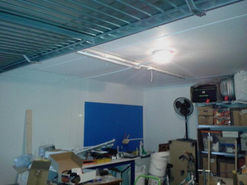

Gabriele82 Inviato Dicembre 17, 2012 Autore Inviato Dicembre 17, 2012 Ieri con il fidanzato di mia cognata abbiamo cominciato il lavoro,4 plafoniere sono montate, stasera metto una foto al volo. desdet ! 0 Cita
Gabriele82 Inviato Dicembre 17, 2012 Autore Inviato Dicembre 17, 2012 Purtroppo ho avuto noie col cellurare, non sono riuscito a scattare le foto...mah?! 0 Cita

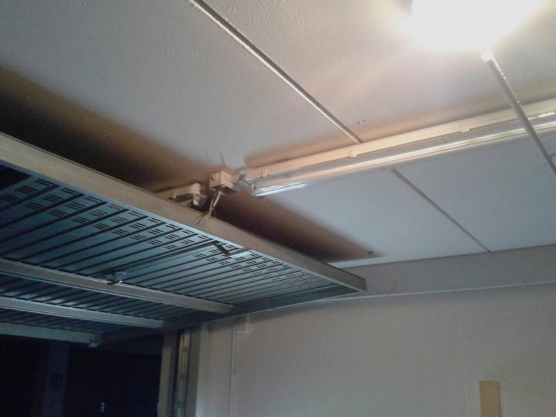

Gabriele82 Inviato Dicembre 18, 2012 Autore Inviato Dicembre 18, 2012 (modificato) stamattina ci sono finalmente riuscito, non capisco perché,ieri sera il cellulare non memorizzava le foto. comunque,a voi.. desdet ! Modificato Dicembre 18, 2012 da Gabriele82 0 Cita
areoib Inviato Dicembre 18, 2012 Inviato Dicembre 18, 2012 ma non è troppo 6 plafoniere per un garage doppio?? in più se messe in linea spero tu abbai anche calcolato la distanta tra le due linee di plafoniere più grande rispetto le plafoniere e le pareti .. questo perchè per l'ottimizzazione della luce.. le lampade illuminano in entrambe le direzioni e ti ritrovi con la zona centrale illuminata il "doppio" 0 Cita
Gabriele82 Inviato Dicembre 18, 2012 Autore Inviato Dicembre 18, 2012 mmmm..no,a questo non ci avevo pensato,mi sono preoccupAto di dividere la larghezza del garage in tre parti, calcolando una certa distanza dalle pareti laterali,per non avere le plafoniere tra le scatole quando muovo i cartoni sugli scaffali. so che in effetti sono tante,ma mi sono preoccupato del soffitto piuttosto basso,che limita la luce sopratutto tra una plafoniera e l altra. ciò che dici tu non l ho calcolato,ma torna utile per quando,spesso lavoro a centro stanza sulla vespa. ovviamente ho previsto due accensioni,quelle che a portone aperto rimangono nascoste avranno un pulsante dedicato. inoltre,faro sostituire il cavo che va dal contatore garage all' inizio dell' impianto garage con un cavo di giusta sezione,almeno un quattro e mezzo. desdet ! 0 Cita

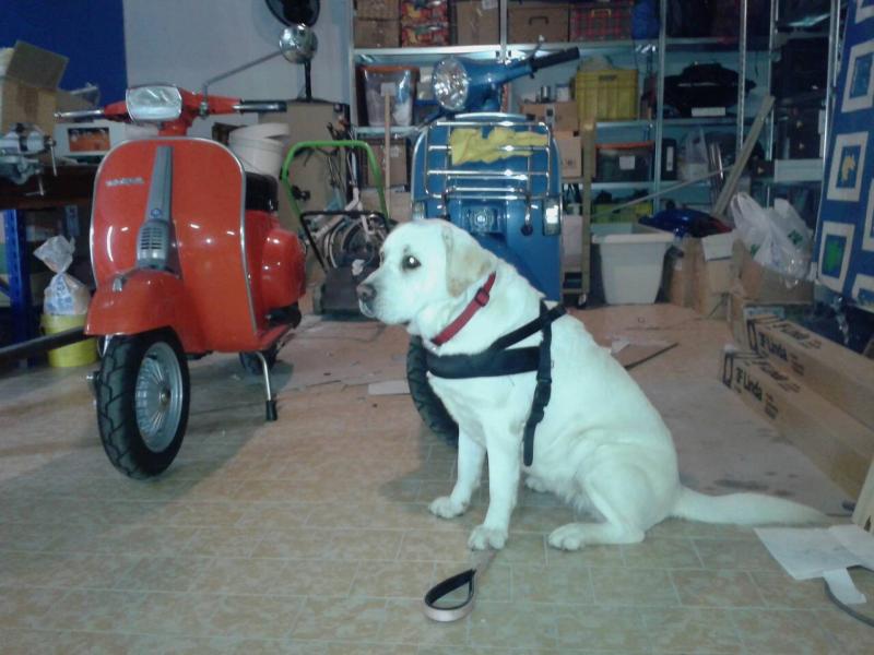

Gabriele82 Inviato Dicembre 18, 2012 Autore Inviato Dicembre 18, 2012 ecco la direttrice dei lavori che controlla l operato.. desdet ! 0 Cita

Case93 Inviato Gennaio 2, 2013 Inviato Gennaio 2, 2013 [ATTACH=CONFIG]121833[/ATTACH][ATTACH=CONFIG]121834[/ATTACH]anch'io non mi muovo benissimo ultimamente... Che ci fa un ponteggio la in fondo!!!:azz: Scherzi a parte,per me Gabriè sei illuminato a giorno! Il cavo da 4.5 va più che bene,ma io per non sapere ne leggere ne scrivere,ne quanti Ampere usi,lo metterei da 6 che tanto schifo non fa,la differenza di costo è esigua(se è corto,ovviamente) e se vuoi mettere qualcosa che ciuccia tanta corrente sei già apposto. 0 Cita
Gabriele82 Inviato Gennaio 2, 2013 Autore Inviato Gennaio 2, 2013 a me piace vederci chiaro.. ok per il cavo. desdet ! 0 Cita

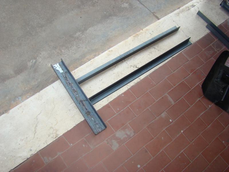

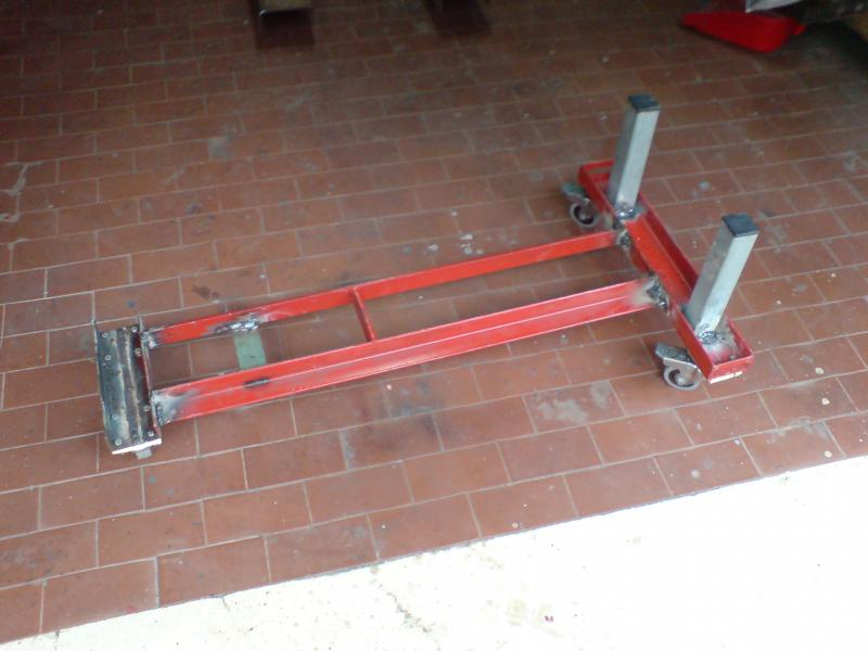

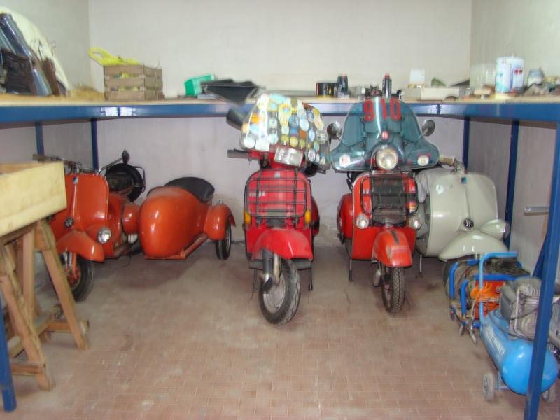

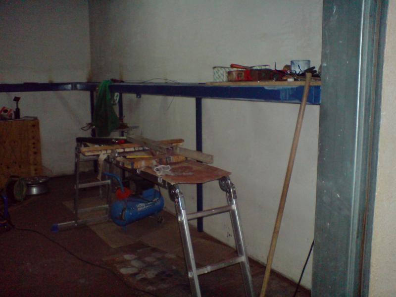

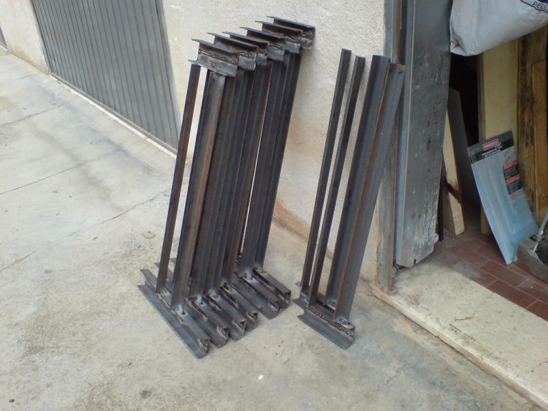

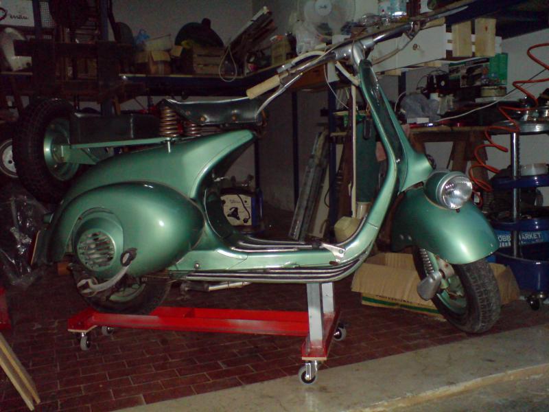

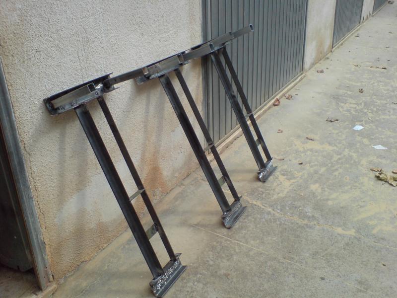

senatore Inviato Gennaio 4, 2013 Inviato Gennaio 4, 2013 Beh, a questo punto, mi corre l'obbligo di farvi vedere qualcosa. Avendo un garage piccolo (18 mq scarsi) ed avendo la necessità di mettere al coperto diverse vespe senza occupare l'intero garage, ho dovuto industriarmi alla bisogna. Insomma, ecco come mi sono organizzato: C'era però un problema: una volta caricata la vespa al piano superiore, era difficile farla camminare sulle sue ruote, ed allora occoreva un qualcosa che fosse facile da movimentare:. Purtroppo, una volta finito, mi sono reso conto che così come l'avevo ideato, non poteva andar bene, per due motivi: le ruote che avevo acquistato facevano proprio schifo perchè non piroettavano, sotto il peso della vespa, ed il carrellino stesso lasciava poco spazio sotto per l'inserimento delle forche dell'elevatore ed allora ho dovuto modificare i carrellini. Dopo aver constatato che il carrellino era ok ho iniziato la costruzione degli altri carrellini: . 0 Cita
