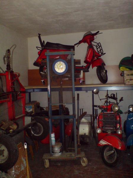

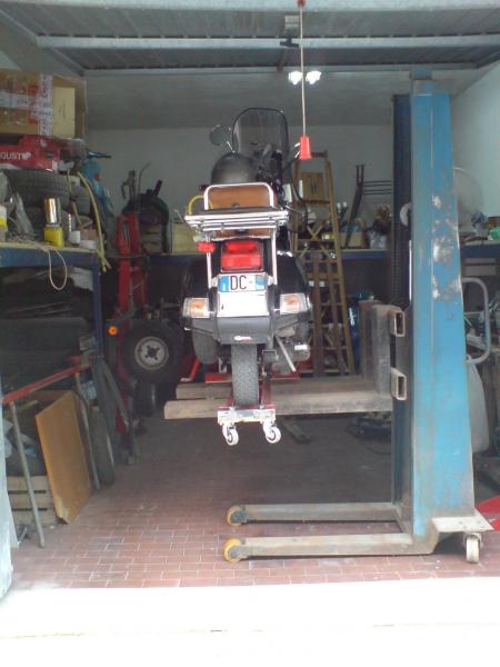

senatore Inviato Gennaio 4, 2013 Inviato Gennaio 4, 2013 Ovviamente, vi starete chiedendo come avrei fatto a mettere le vespe al 1° piano, ed ecco svelato l'arcano: ovviamente, quest'elevatore che ho acquistato, usato, riesce a sollevare la vespa di molto. Tenete presente che il soppalco è alto da terra 1,30 m ed infatti:. E nello spazio che mi rimane, può entrare anche una piccola auto. 0 Cita

senatore Inviato Gennaio 4, 2013 Inviato Gennaio 4, 2013 Eh sì, sono proprio soddisfatto. E' venuto davvero un bel lavoro. In pratica, tra "piano terra" e "primo piano" possono starci 14 vespe e rimane sempre lo spazio per una piccola auto. Ho iniziato piano piano, chiedendo aiuto anche ad amici "esperti" in saldatura, ma alla fine mi son dovuto arrangiare e fare le cose a modo mio. La struttura, a detta di un fabbro, è solidissima. LO scatolato usato misura 80 mm X 40 mm ed ha lo spessore di quattro mm. Il fabbro, mi ha detto che con quello spessore, posso stare tranquillo. Il multistrato utilizzato per il "pavimento" del "primo piano" è da 18 mm ed anche quello è solidissimo. Comunque, se qualcuno di voi dovesse avere problemi di posto per le sue vespe, ho ancora del posto libero, non fate complimenti!!! 0 Cita
Gabriele82 Inviato Gennaio 4, 2013 Autore Inviato Gennaio 4, 2013 e te lo credo,con i materiali che hai usato,hai tanto margine! unica domanda,hai previsto qualche 'squadro' ogni tanto in modo che il piano non fletta verso il basso? desdet ! 0 Cita
senatore Inviato Gennaio 4, 2013 Inviato Gennaio 4, 2013 Certo! Se guardi le prime foto del soppalco, si vedo che ogni mezzo metro, circa, ci sono delle traverse nella parte in fondo al muro. Ovviamente, ci sono anche nei due "corridoi" laterali per cui il multistrato ha una bella struttura sotto. Poi, tutta la struttura è fissata al muro con dei tasselli particolari ed ha anche dei piedi che arrivano a terra sia dalla parte del muro che dove c'è il vuoto. La sicurezza innanzitutto, anche perchè nella parte in fondo al garage, se dovessero esserci tutte e le vespe al 1° piano, si avrebbe un bel peso, considerando che ogni vespa co il carrello peserà più di 100 kg e ci possono stare cinque vespe, per cui si supera abbonadandemente i 5 q. di peso. 0 Cita

Gabriele82 Inviato Gennaio 4, 2013 Autore Inviato Gennaio 4, 2013 Certo!Se guardi le prime foto del soppalco, si vedo che ogni mezzo metro, circa, ci sono delle traverse nella parte in fondo al muro. Ovviamente, ci sono anche nei due "corridoi" laterali per cui il multistrato ha una bella struttura sotto. Poi, tutta la struttura è fissata al muro con dei tasselli particolari ed ha anche dei piedi che arrivano a terra sia dalla parte del muro che dove c'è il vuoto. La sicurezza innanzitutto, anche perchè nella parte in fondo al garage, se dovessero esserci tutte e le vespe al 1° piano, si avrebbe un bel peso, considerando che ogni vespa co il carrello peserà più di 100 kg e ci possono stare cinque vespe, per cui si supera abbonadandemente i 5 q. di peso. Ho guardato meglio le foto dal pc. io intendevo un rinforzo in diagonale sotto alle traverse che indichi tu, a 45°, ma ho visto che comunque, fa struttura tutto il perimetro con le traverse lunghe. 0 Cita

senatore Inviato Gennaio 5, 2013 Inviato Gennaio 5, 2013 Ho guardato meglio le foto dal pc.io intendevo un rinforzo in diagonale sotto alle traverse che indichi tu, a 45°, ma ho visto che comunque, fa struttura tutto il perimetro con le traverse lunghe. No no, poi così, sarebbero state d'intralcio per le vespe da mettere sotto al soppalco. 0 Cita
Mincio82 Inviato Gennaio 7, 2013 Inviato Gennaio 7, 2013 Ovviamente, vi starete chiedendo come avrei fatto a mettere le vespe al 1° piano, ed ecco svelato l'arcano:[ATTACH=CONFIG]121941[/ATTACH]ovviamente, quest'elevatore che ho acquistato, usato, riesce a sollevare la vespa di molto. Tenete presente che il soppalco è alto da terra 1,30 m ed infatti:[ATTACH=CONFIG]121942[/ATTACH] e così, una alla volta [ATTACH=CONFIG]121943[/ATTACH] sono andate tutte al loro posto [ATTACH=CONFIG]121944[/ATTACH]. E nello spazio che mi rimane, può entrare anche una piccola auto. Porca Eva! Sembra uno di quei parcheggi Giapponesi! Complimenti per l'ingegno! 0 Cita

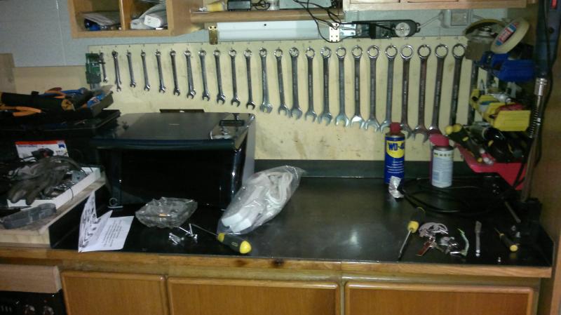

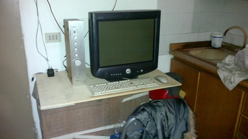

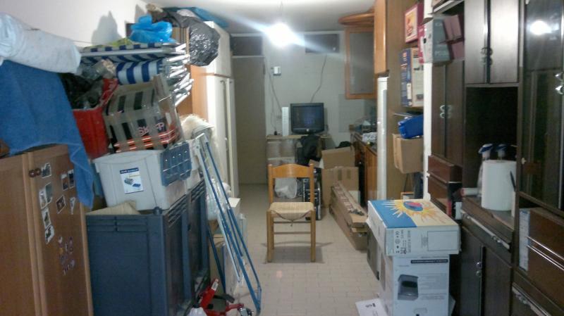

Mincio82 Inviato Gennaio 7, 2013 Inviato Gennaio 7, 2013 Adesso vi faccio vedere in che casino lavoro! Questo è l'ingresso..e considerate che oltre a questo c'erano 4 vespe e mezza! Ogni volta che devo cercare qualche pezzo di ricambio è un incubo! Questo il lato sinitro..come vedete è tutta un'accozzaglia di vecchi mobili recuperati In fondo c'è un mobile bianco off limits per me perchè usato per riporre gli abiti Mi è stata regalata una cassa in plastica da 600 litri (quelle che di solito vengono utilizzate dagli agricoltori)..all'inizio volevo farci una sabbiatrice, poi ci ho messo 4 ruote e l'ho riempita con un po di pezzi vespa. Dal lato destro abbiamo un vecchio armadio (pieno naturalmente di pezzi vespa e pc) affiancato da un altro più piccolino (non visibile in foto) Ancora più avanti c'è una vecchia cucina che ho adibito a banco lavoro In alto invece c'è un piccolo mobile con una tavola sopra sulla quale ho appoggiato un vecchio pc Alla fine il mio è solo un problema di organizzazione degli spazi dovuto agli ingombri dei mobili che mi sono stati regalati e ho cercato di riutilizzare al meglio! Comunque non badate al casino sopra al banco..stavo giusto iniziando i lavori di update del garage. 0 Cita

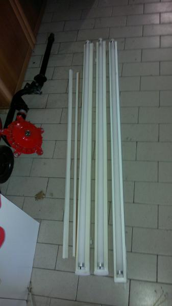

Mincio82 Inviato Gennaio 7, 2013 Inviato Gennaio 7, 2013 Come dicevo, l'intenzione era di eliminare totalmente i mobili dal lato sinistro e sostituirli con una scaffalatura alta 2 metri, lunga 6 o 7 e profonda 40 cm dove poter riporre le cose. In questo modo elimini tutti i denti che mi si creano con le diverse dimensioni degli armadi e guadagno spazio utile per riporre le vespe. Al lato destro penserò in estate. Visto che ci sono sostituisco anche l'illuminazione attuale composta da 3 neon da 36 watt (li ho smontati ieri) Con 3 plafoniere a doppio neon da 58 watt caduno (che ho già acquistato..poi ve metterò qualche foto) e modificare l'impianto elettrico perchè non soddista i miei requisiti. Poi, visto che ci sono, colgo l'occasione per tinteggiare 0 Cita
Gabriele82 Inviato Gennaio 7, 2013 Autore Inviato Gennaio 7, 2013 Quoto in toto. da ex progettista non posso che comprendere e apprezzare il tuo intento. hai attualmente un grande spreco di spazio,senza avere un buon spazio a terra. tenendo tutto da un lato,con scaffali omogenei ne guadagni in ordine,spazio e occhio. buon lavoro! desdet ! 0 Cita
