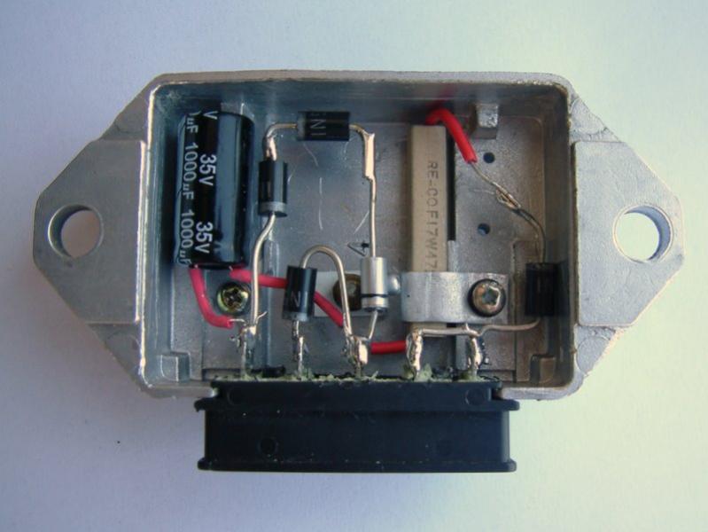

piero58 Inviato Aprile 22, 2011 Autore Inviato Aprile 22, 2011 Bel mezzo (e bei tempi...) ma come funziona con le diverse circonferenze delle ruote? ll meccanismo interno del contachilometri è identico a quello dell'arcobaleno, quello che cambia è l'ingranaggio del rinvio sul mozzo che naturalmente per l'arizzona ha un rapporto diverso. Fine OT. Ritornanto in tema una piccola anticipazione: ti ricordi dei regolatori di tensione guasti che mi avevi mandato? Eccone uno svuotato e e riciclato Appena avrò finito di effettuate i test di funzionamento aprirò un nuovo topic sull'argomento. Pierluigi
Santo151 Inviato Aprile 22, 2011 Inviato Aprile 22, 2011 ll meccanismo interno del contachilometri è identico a quello dell'arcobaleno, quello che cambia è l'ingranaggio del rinvio sul mozzo che naturalmente per l'arizzona ha un rapporto diverso.Fine OT. Grazie per la spiegazione! Ritornanto in tema una piccola anticipazione: ti ricordi dei regolatori di tensione guasti che mi avevi mandato?Eccone uno svuotato e e riciclato Appena avrò finito di effettuate i test di funzionamento aprirò un nuovo topic sull'argomento. Pierluigi Wow! ma è... bellissimo! A che serve? No, ok, basta ot: lo scoprirò nel topic che aprirai e che non mancherai di segnalarmi, vero? Non metterci troppo, però! Ciao!
piero58 Inviato Aprile 22, 2011 Autore Inviato Aprile 22, 2011 Grazie per la spiegazione! Wow! ma è... bellissimo! A che serve? No, ok, basta ot: lo scoprirò nel topic che aprirai e che non mancherai di segnalarmi, vero? Non metterci troppo, però! Ciao! Nulla di complicato è un regolatore di tensione in corrente continua... ma adesso basta con le anticipazioni:mrgreen:

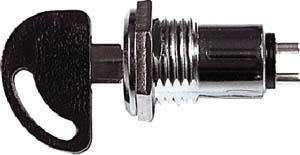

Case93 Inviato Aprile 22, 2011 Inviato Aprile 22, 2011 Purtroppo il blocchetto accenzione dell'arcobaleno è a una via due posizioni, cioè ha solo due contatti che servono a spegnere il motore.Ne servirebbe uno a due vie due posizioni, e non credo esista in commercio per la vespa. L'alternativa è di mettere sul coprimanubrio il blocchetto della prima serie come ho fatto io, anche se la mia vespa non è un arcobaleno. un semplice pulsante supplementare?magari nascosto nel cassettino?
piero58 Inviato Aprile 22, 2011 Autore Inviato Aprile 22, 2011 un semplice pulsante supplementare?magari nascosto nel cassettino? E' un'idea, magari un'interrottore a chiave tipo antifurto
Case93 Inviato Aprile 22, 2011 Inviato Aprile 22, 2011 E' un'idea, magari un'interrottore a chiave tipo antifurto avevo pensato ad un pulsante bistabile(penso si chiamino così) però l'interruttore a chiave sarebbe più carino,magari messo nel coperchio del devioluci delle frecce...la gente che lo vede poi si immaginerà chissà quali mirabolanti poteri assumerà la Vespa una volta girata la chiave :mrgreen:
massimax Inviato Aprile 22, 2011 Inviato Aprile 22, 2011 ecco, quel lavoro al regolatore è esattamente quello che volevo fae io...!!! ma come affidabilirà? dici che dura..?
piero58 Inviato Aprile 22, 2011 Autore Inviato Aprile 22, 2011 ecco, quel lavoro al regolatore è esattamente quello che volevo fae io...!!!ma come affidabilirà? dici che dura..? Se ti riferisci a quello della discussione, come ho già accennato prima, vado in giro con questa modifica da circa un mese e sembra andare tutto bene... poi verdemo più in là. Invece se ti riferisci all'anticipazione sul regolatore autocostruito, questo funziona ma devo ancora testarlo per bene.
Gabriele82 Inviato Aprile 22, 2011 Inviato Aprile 22, 2011 ll meccanismo interno del contachilometri è identico a quello dell'arcobaleno, quello che cambia è l'ingranaggio del rinvio sul mozzo che naturalmente per l'arizzona ha un rapporto diverso.Fine OT. Ritornanto in tema una piccola anticipazione: ti ricordi dei regolatori di tensione guasti che mi avevi mandato? Eccone uno svuotato e e riciclato Appena avrò finito di effettuate i test di funzionamento aprirò un nuovo topic sull'argomento. Pierluigi :orrore: orca l'oca l'hai svuotato...come hai fatto? Ma...a cosa serve il regolatore di tensione in CC? Piero altra cosa...cosa servono i due pulsantini che hai sul coprimanubrio?
piero58 Inviato Aprile 22, 2011 Autore Inviato Aprile 22, 2011 orca l'oca l'hai svuotato...come hai fatto? L'ho fatto Ma...a cosa serve il regolatore di tensione in CC? Se ne sta parlando in questa discussione Piero altra cosa...cosa servono i due pulsantini che hai sul coprimanubrio? Quello rosso serve a far accendere i faretti supplementari, l'altro non è un pulsante ma il pomello per azzerare i chilometri parziali

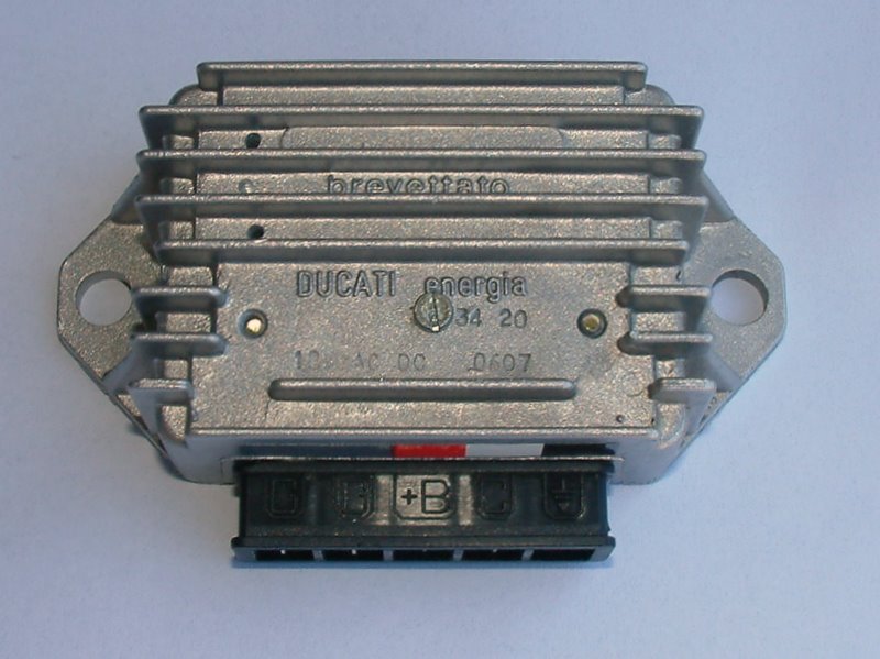

Gabriele82 Inviato Aprile 22, 2011 Inviato Aprile 22, 2011 Se ne sta parlando in questa discussione diventa tipo il regolatore ducati da 90 €? Quello rosso serve a far accendere i faretti supplementari, l'altro non è un pulsante ma il pomello per azzerare i chilometri parziali Ah ok..pensavo fossero i pulsanti per i razzi fotonici....:mrgreen:
piero58 Inviato Aprile 22, 2011 Autore Inviato Aprile 22, 2011 diventa tipo il regolatore ducati da 90 €? Ah ok..pensavo fossero i pulsanti per i razzi fotonici....:mrgreen: No quello lo metto sotto la sella

colibri50 Inviato Aprile 24, 2011 Inviato Aprile 24, 2011 avevo pensato ad un pulsante bistabile(penso si chiamino così) però l'interruttore a chiave sarebbe più carino,magari messo nel coperchio del devioluci delle frecce...la gente che lo vede poi si immaginerà chissà quali mirabolanti poteri assumerà la Vespa una volta girata la chiave :mrgreen: Ok quindi ad un interruttore a chiave, lo schema a questo punto come diventa?
