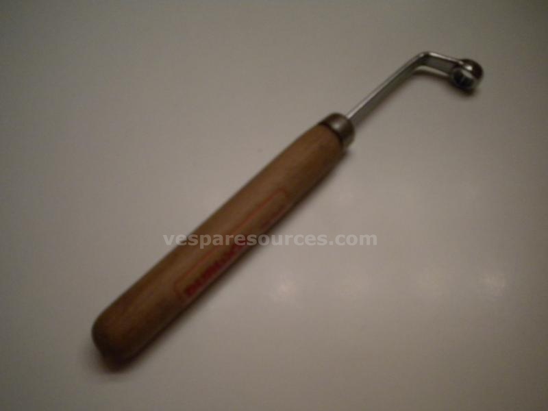

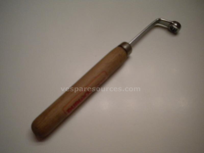

giudalippo Posted February 27, 2011 Posted February 27, 2011 Pensa e ripensa alla fine ho risolto il problema di come carburare il PX con il motorino di avviamento. Era da tempo che cercavo di ruotare quel maledetto bullone da 7. Con questo attrezzo è molto semplice. Che ne pensate? 0 Quote
Vespizza Posted February 27, 2011 Posted February 27, 2011 DAvvero i miei complimenti! come hai fatto a piegare così bene la chiave? adesso subito una produzione in serie per soddisfare tutti i più esigenti vespisti 0 Quote

cicerone Posted February 27, 2011 Posted February 27, 2011 Complimenti!!:applauso: E' davvero un attrezzo ingegnoso e soprattutto utile nei modelli con avviamento elettrico! (a meno di non fare come ho fatto io, che ho eliminato il motorino e tappato il foro in corrispondenza con un dischetto di teflon e...vai di pedivella!) 0 Quote

giudalippo Posted February 27, 2011 Author Posted February 27, 2011 Quella non ci passa. Ho già provato. 0 Quote
Vespista46 Posted February 27, 2011 Posted February 27, 2011 Bellissima pensata!! :applauso: Credo che devo fare una cosa simile, visto che ogni volta mi distruggo le mani e le bestemmie.... :testate: 0 Quote

vespiaggio Posted February 27, 2011 Posted February 27, 2011 una chiave a snodo non ci passa? 0 Quote
Vespista46 Posted February 27, 2011 Posted February 27, 2011 Quella non ci passa. Ho già provato. Confermissimo! 0 Quote

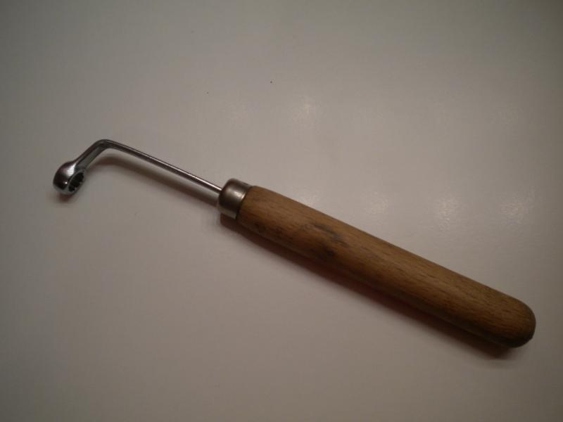

Kalle69 Posted January 4, 2015 Posted January 4, 2015 Ciao a tutti, perché non riesco a vedere la foto di giudalippo ? Grazie a chi mi fa capire 0 Quote
ClaPX Posted January 5, 2015 Posted January 5, 2015 (edited) Ciao a tutti, perché non riesco a vedere la foto di giudalippo ? Grazie a chi mi fa capire Io le vedo,e... le ho salvate, interessano anche a me, te le riposto Ottima realizzazione E anche l'idea di Calabrone (il link non funziona, punta ad un'altro post), non è niente male Edited January 5, 2015 by ClaPX 0 Quote
