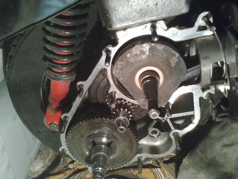

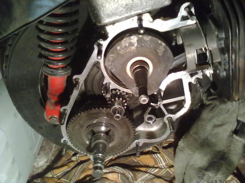

gian-GTR Posted December 1, 2010 Posted December 1, 2010 ciao a tutti. ieri ho aperto il motore della mia GTR per portare il carter a ri-saldare e mi sono reso conto che la biella e l'albero non sono in uno stato meraviglioso..... secondo voi é meglio cambiarlo? mi sembra abbia un po di gioco e quelle incrostazioni che si staccano potrebbero danneggiare la valvola...no? voi cosa fareste? io ho pensato di fare una revisione completa, ma non ne sono tanto capace altra domanda ho visto un albero mazzuchelli a 90 euri su e-bay secondo voi é valido? ciao gian. allego le foto. 0 Quote

teach67 Posted December 2, 2010 Posted December 2, 2010 infatti le foto non fanno capire molto le reali condizioni. piuttosto le incrostazioni si puliscono, ma il gioco che dici com'è? se è eccessivo si puo' riimbiellare, ma forse conviene cambiare direttamente l'albero completo... dai piu' notizie su questo particolare. ciao paesà :ciao: 0 Quote
gian-GTR Posted December 2, 2010 Author Posted December 2, 2010 in effetti quando i carter erano chiusi non c'era gioco. ma con il carter aperto l'albero si muove un po (secondo me troppo) nella sua sede. in più la chiavette é praticamente "saldata" al carter e la parte che esce ormai é meno di 1mm quindi é impossibile tirarla . non riesco ancora a capire come facesse a funzionare???? appena posso faccio delle foto migliori. ultima cosa mi sembra che il cuscinetto si sfili troppo facilmente dalla sua sede... visto che ho deciso di fare la mia prima revisione del motore (penso che l'albero in questione abbia 40 anni come la vespa) ho pensato che magari andrebbe cambiato, anche solo per evitare rischi per il futuro... certo se posso evitare di spendere 100€ ciao gian 0 Quote
iena Posted December 2, 2010 Posted December 2, 2010 non cambiarlo l'albero, fallo reimbiellare spendi qualcosa meno e sicuramente hai un albero migliore L'albero è normale che balli nella sua sede se manca mezzo carter. Non capisco che intendi con chiavetta saldata al carter ... 0 Quote
gian-GTR Posted December 2, 2010 Author Posted December 2, 2010 non cambiarlo l'albero, fallo reimbiellare spendi qualcosa meno e sicuramente hai un albero migliore L'albero è normale che balli nella sua sede se manca mezzo carter. Non capisco che intendi con chiavetta saldata al carter ... no capisci perche sono io che scrivo ca***te.... volevo dire "saldata" all'albero.... appena posso faccio della foto decenti. ciao gian 0 Quote

Vespista46 Posted December 2, 2010 Posted December 2, 2010 Per decretare se l'albero è da cambiare o meno devi montarlo, sfilargli il pistone e fare la prova del "palmo della mano". Le incrostazioni se ha molti km, magari fatti con un olio non eccezionale è normale che ci siano... 0 Quote
gian-GTR Posted December 2, 2010 Author Posted December 2, 2010 Per decretare se l'albero è da cambiare o meno devi montarlo, sfilargli il pistone e fare la prova del "palmo della mano". Le incrostazioni se ha molti km, magari fatti con un olio non eccezionale è normale che ci siano... scusa l'ignoranza ma cosa devo fare? gian 0 Quote
ruotepiccole Posted December 2, 2010 Posted December 2, 2010 Esatto! Per provare se l'albero è da cambiare devi tenere la biella con una mano, lasciando libero l'albero sotto e con l'altra dare dei colpetti sulla testa della biella per sentire se "ciocca", ovvero se fa un suon tipo clac. E' più difficile spiegarlo che farlo. Nel caso fosse troppo usurato e quindi da cambiare, anch'io ti consiglio di non comprare un albero completo (mazzucchelli comunque è un'ottima marca) ma di reimbiellare il suo albero originale, comprando soltanto una biella nuova. Il lavoro di reimbiellaggio deve essere fatto presso un'officina specializzata in rettifiche con la giuste attrezzature. M 0 Quote
Vespista46 Posted December 2, 2010 Posted December 2, 2010 scusa l'ignoranza ma cosa devo fare? gian Una volta staccato l'albero, quindi uscito dai carter e senza pistone ne gabbietta, devi impugnarlo con una mano dalla biella, impugnandolo più o meno al centro di essa, e con la parte bassa della mano (zona mignolo) appoggiata alle spalle dell'albero e lasciare il resto dell'albero "penzolare". Con l'altra mano devi battere col palmo della mano nella testa della biella, dando dei colpi con forza normale. Se è da sostituire senti uno scampanellio accentuato, quasi come se fosse una campanella, se senti solo il tonfo secco del colpo dato e niente rumori metallici l'albero è perfetto. Se lo senti leggerissimo "e lo scampanellio dura poco ed è lieve" e hai sotto un motore originale ancora può stare. Se hai dubbi sul procedimento chiedi pure, perchè capisco che leggendolo può sembrare difficile, ma credimi è semplicissimo.... 0 Quote
Vespista46 Posted December 2, 2010 Posted December 2, 2010 Esatto! Per provare se l'albero è da cambiare devi tenere la biella con una mano, lasciando libero l'albero sotto e con l'altra dare dei colpetti sulla testa della biella per sentire se "ciocca", ovvero se fa un suon tipo clac.E' più difficile spiegarlo che farlo. Nel caso fosse troppo usurato e quindi da cambiare, anch'io ti consiglio di non comprare un albero completo (mazzucchelli comunque è un'ottima marca) ma di reimbiellare il suo albero originale, comprando soltanto una biella nuova. Il lavoro di reimbiellaggio deve essere fatto presso un'officina specializzata in rettifiche con la giuste attrezzature. M Mi hai battuto sul tempo! 0 Quote
