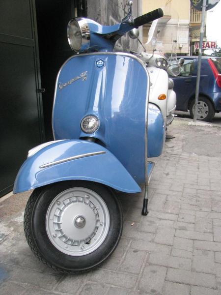

Luigi66 Inviato Agosto 21, 2018 Inviato Agosto 21, 2018 Anno 72 è il blu Max Meyer 1.298.7230 direi il blu marine della et3, l'azzurro cina invece è il Max Meyer 1.298.7402 molto simile all'azzurro adottato dalla fiat sulle panda di adesso. La mia gtr del 73 invece è stata verniciata di blu mentre sotto c'è il suo azzurro cina 0 Cita
FedeBO Inviato Agosto 21, 2018 Inviato Agosto 21, 2018 Questo è il blu 230 della mia del 1973. Nel 1974, con la seconda serie, si ha il blu 450, che è più scuro , praticamente una sorta di Viola . 0 Cita
AndreaVespa87 Inviato Agosto 21, 2018 Inviato Agosto 21, 2018 È lo stesso dell anno 72 come blu il tuo?Inviato dal mio iPhone utilizzando Tapatalk 0 Cita
AndreaVespa87 Inviato Agosto 21, 2018 Inviato Agosto 21, 2018 Si è lui. Quindi se ho capito bene dal 72 c’è il blu 230 e con il 73 hanno messo l’azzurro Cina, corretto? Si riesce ad avere una foto dei 2 colori vicini per vedere la differenza? Grazie mille Inviato dal mio iPhone utilizzando Tapatalk 0 Cita
Luigi66 Inviato Agosto 21, 2018 Inviato Agosto 21, 2018 la differenza c'è eccome... due colori totalmente diversi, hai presente il blu della sprint veloce? 0 Cita
AndreaVespa87 Inviato Agosto 21, 2018 Inviato Agosto 21, 2018 La sprint veloce non è blu 230?Inviato dal mio iPhone utilizzando Tapatalk 0 Cita
AndreaVespa87 Inviato Agosto 21, 2018 Inviato Agosto 21, 2018 Questo giusto? Che è 230?Inviato dal mio iPhone utilizzando Tapatalk 0 Cita
Vespa979 Inviato Agosto 21, 2018 Inviato Agosto 21, 2018 Il 11/11/2012 at 16:51, Vespa979 dice: Per i colori, non ricordo quando e in quale thread mi pare chiarimmo che: Per il 69: Verde PIA 399, e non riportato ufficialmente ma riscontrato su dei conservati l'Argento Metallizzato PIA 103 alias Cipolla. Per il 70: Rosso Corallo PIA 811, il Cipolla e diventa disponibile anche il Chiaro di Luna Met PIA 108. Per il 71: Rosso Corallo PIA811 e Chiaro di Luna Met PIA 108. Per il 72: Blu PIA 230 e Chiaro di Luna Met PIA 108. Per il 73: Azzurro Cina PIA 402 e Chiaro di Luna Met PIA 108. Per il 74: Blu PIA 450 e Chiaro di Luna Met PIA 108. Per il 75: come nel 74,ma è probabile che ci fù già l'introduzione del Blu Marine PIA 275. Per il 76: Blu Marine PIA 275 e Chiaro di Luna Met PIA 108. Per il 77 e 78, dato che la produzione era per l'estero, probabile che siano state utilizzate diverse colarazioni a noi sconosciute oltre al blu marine. La questione del Grigio Polaris, non è chiara, i soliti database lo riportano senza nessuna informazione riguardo all'anno di introduzione, se facciamo affidamento a altri modelli l'unico ad averlo certamante è la Rally200 e sembra solo nelle prima serie del 72. Blu Pia 230 conservato. 1 Cita

guerrino Inviato Settembre 16, 2018 Inviato Settembre 16, 2018 Il 21/8/2018 at 23:06, Vespa979 dice: Blu Pia 230 conservato. Informazioni direi... ESATTE! 0 Cita
