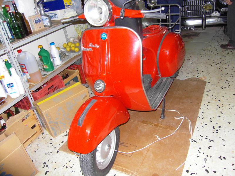

Vespista46 Inviato Novembre 5, 2009 Inviato Novembre 5, 2009 Salve, qualche giorno fa un amico è andato a vedere una Vespa, che a detta del proprietario era un 200 Rally. Arrivati lì a nostra insaputa abbiamo letto che nel libretto è 181cc (quindi subito ho pensato, 180 rally) nello scudo ha la scritta "Vespa Rally" ma rispetto alle foto che ho visto su internet su dei restaurati o dei conservati, queste di questa Vespa sono messe alla AC/DC... Inoltre nel libretto la sigla del telaio è VSD1T e nel database telai non ho trovato nulla a riguardo di questa sigla, e quella motore è VSC1M... E' un 180 o un 200??? Inoltre, desiderei sapere dai più esperti i particolari di questa Vespa, leve, marche fari, modello fari, centralina, manopole, carburatore...(una sorta di mini riassunto del modello sarebbe l'ideale). Insomma, vorrei una mano per capire più o meno i pezzi da sostituire, e inoltre vorrei sapere se è vero che la miscela è al 2% (non ricordo se la versione Rally o SS si fa a 5% o sono rincoglionito??) Allego foto, e vi ringrazio anticipatamente per l'interessamento e per le risposte. Saluti Dario 0 Cita
candido Inviato Novembre 5, 2009 Inviato Novembre 5, 2009 carissimo dalle sigle che metti la vespa di telaio è una 180 rally giallo arancio....mentre quella del motore è di un 180 ss!!!! fai un po tu le considerazioni del caso... anche se il motore pare quello di una rally e non di una ss.... 0 Cita
signorhood Inviato Novembre 5, 2009 Inviato Novembre 5, 2009 Scommetto che i dati motore li hai presi dal libretto, vero? 0 Cita
volumexit Inviato Novembre 5, 2009 Inviato Novembre 5, 2009 carissimo dalle sigle che metti la vespa di telaio è una 180 rally giallo arancio....mentre quella del motore è di un 180 ss!!!! fai un po tu le considerazioni del caso... anche se il motore pare quello di una rally e non di una ss.... Dalle foto, e la scatola depuratore, quello non e' un motore della 180ss. Ciao, Vol. 0 Cita
candido Inviato Novembre 5, 2009 Inviato Novembre 5, 2009 Dalle foto, e la scatola depuratore, quello non e' un motore della 180ss. Ciao, Vol. esatto 0 Cita
DeXoLo Inviato Novembre 5, 2009 Inviato Novembre 5, 2009 Che bello quando uno posta una foto e tutti giù a trovar difetti, come i numeri delle marce che non sono stati fatti bianchi :Lol_5: Il serbatoio è fatto come quello della 200 rally 0 Cita
Vespista46 Inviato Novembre 5, 2009 Autore Inviato Novembre 5, 2009 Scommetto che i dati motore li hai presi dal libretto, vero? Esattamente! Per motivi di impegni personali, ho potuto visionare solo le foto e il libretto, la Vespa purtroppo no, ma presto andrò a vederla... PS: so che è stata riverniciata, e da quello che mi hanno detto anche mooolto male... Diciamo che più che riverniciata è stata "imbiancata" 0 Cita
Vespista46 Inviato Novembre 5, 2009 Autore Inviato Novembre 5, 2009 Che bello quando uno posta una foto e tutti giù a trovar difetti, come i numeri delle marce che non sono stati fatti bianchi :Lol_5: Il serbatoio è fatto come quello della 200 rally Eh vabbè, meglio saperli prima di acquistarla i difetti... Cmq credo che sarà restaurata in toto, se l'affare andrà in porto PS: delle scritte nello scudo anteriore che mi dite?? 0 Cita
duecentorally Inviato Novembre 6, 2009 Inviato Novembre 6, 2009 Salve, qualche giorno fa un amico è andato a vedere una Vespa, che a detta del proprietario era un 200 Rally.Arrivati lì a nostra insaputa abbiamo letto che nel libretto è 181cc (quindi subito ho pensato, 180 rally) nello scudo ha la scritta "Vespa Rally" ma rispetto alle foto che ho visto su internet su dei restaurati o dei conservati, queste di questa Vespa sono messe alla AC/DC... Inoltre nel libretto la sigla del telaio è VSD1T e nel database telai non ho trovato nulla a riguardo di questa sigla, e quella motore è VSC1M... E' un 180 o un 200??? Inoltre, desiderei sapere dai più esperti i particolari di questa Vespa, leve, marche fari, modello fari, centralina, manopole, carburatore...(una sorta di mini riassunto del modello sarebbe l'ideale). Insomma, vorrei una mano per capire più o meno i pezzi da sostituire, e inoltre vorrei sapere se è vero che la miscela è al 2% (non ricordo se la versione Rally o SS si fa a 5% o sono rincoglionito??) Allego foto, e vi ringrazio anticipatamente per l'interessamento e per le risposte. Saluti Dario Allora, per quello che so io mamma Piaggio ha sfarfallato un pò, con le sigle delle 180 Rally, anche la mia, anno 1971, siglata telaio VSD1T 0022*** e motore VSD1M 0022*** (dunque numeri molto vicini..), sul libretto di circolazione riporta Motore tipo VSC1M.... Ovviamente un errore. Probabilmente dovrei farlo modificare, ma visto che la Vespa è bella lo stesso, lascio stare... Comunque stai tranquillo, è un errore nel quale Piaggio è caduta molto spesso, su questo modello di Vespa... PS. Ricorda che la scritta "Vespa Rally" anteriore cel'hai montata all'inverso.. 0 Cita
duecentorally Inviato Novembre 6, 2009 Inviato Novembre 6, 2009 Ah, la miscela della 180 Rally è al 2 per cento, come tutte le Vespa del periodo.... Enrico:ciao: Per i particolari a cui fai riferimento, formula domande specifiche con documentazioni fotografiche, e saremo ben felici di risponderti..... Ciao! 0 Cita
fabris78 Inviato Novembre 6, 2009 Inviato Novembre 6, 2009 Inoltre, desiderei sapere dai più esperti i particolari di questa Vespa, leve, marche fari, modello fari, centralina, manopole, carburatore...(una sorta di mini riassunto del modello sarebbe l'ideale). La vespa rally 180 è stata prodotta in 26.495 esemplari con sigla di telaio VSD1T e numeri così suddivisi per anno:1968 dal 001001 al 005328; 1969 dal 005329 al 0011537; 1970 dal 0011538 al 0017810; 1971 dal 0017811 al 0023348; 1972 dal 0023349 al 0026884; 1973 dal 00226885 al 0027945. Dal numero di telaio 003214 il fanale posteriore diviene squadrato con tegolo (la palpebra superiore in plastica) dello stesso colore della carrozzeria. Le gomme dei cofani laterali, le manopole e il fondo contakm sono neri in tutta la produzione. In tutta la produzione troviamo la scritta "vespa rally" in corsivo sia sullo scudo che nella parte posteriore tra la sella e il fanale. I colori sono questi: Giallo positano (dal 1968 al 1969, codice 1.298.2902). Giallo arancio (dal 1968 al 1969, codice 1.298.2916). Giallo cromo (dal 1970, codice 1.298.2933). Argento metallizzato (dal 1970, codice 1.268.0103) Antiruggine interno telaio: Grigio (codice 8012M); cerchi, tamburi, mozzo anteriore, tubo sterzo e copriventola cilindro Alluminio (codice 1.268.0983). Zincatura: cavalletto e staffe. La molla della sospensione anteriore, invece, è verniciata in nero opaco. Il carburatore è un dell'orto SI 20/20, diffusore 20mm, getto massimo 109/100, getto minimo 50/100, valvola gas "a cassetto", emulsionatore BE3, getto starter 60/100. Filtro aria in tessuto doppio, ad alveare. Accensione: a volano magnete alternatore sulla destra dell'albero motore 6V-50W, con bobina AT. esterna, anticipo max 22° prima del PMS. Distanza tra i contatti 0,4 mm. Candela grado termico 240 scala Bosch, distanza tra gli elettrodi 0,5 mm. Impianto elettrico: volano magnete 6V-50W. Fanale anteriore da 130 mm con lampada abbagliante-anabbagliante 25/25W e posizione da 5W. Fanale posteriore con lampada 5W posizione a targa e 10 W la luce di stop. Spero di essere stato chiaro. 0 Cita
signorhood Inviato Novembre 6, 2009 Inviato Novembre 6, 2009 Esattamente! Per motivi di impegni personali, ho potuto visionare solo le foto e il libretto, la Vespa purtroppo no, ma presto andrò a vederla... PS: so che è stata riverniciata, e da quello che mi hanno detto anche mooolto male... Diciamo che più che riverniciata è stata "imbiancata" Se controllerai il numero sul motore vedrai che la sigla sarà VSDM. Sui molti esemplari di 180 rally sul libretto c'è riportata la sigla del precedente modello di 180 SS - VSC. Come sia potuto accadere ancora non si sa visto che è riferito ad un numero di DGM, ma così fù. Comunque quella in foto è sistemata veramente AC/DC a partire dalle scritte sullo scudo storte e ognuna per conto suo, ma se il prezzo è buono prendila!!! 0 Cita

fabris78 Inviato Novembre 6, 2009 Inviato Novembre 6, 2009 Insomma, vorrei una mano per capire più o meno i pezzi da sostituire, Da quello che posso vedere dalle foto, il cavalletto sembrerebbe quello di un px. Il suo originale infatti è zincato, con le scarpette in gomma allungate. Altro particolare, la cresta del parafango anteriore: se non sbaglio il 180 montava quella alta, con forma piu' arrotondata, e non quella in foto. Per intenderci questa quì: 0 Cita

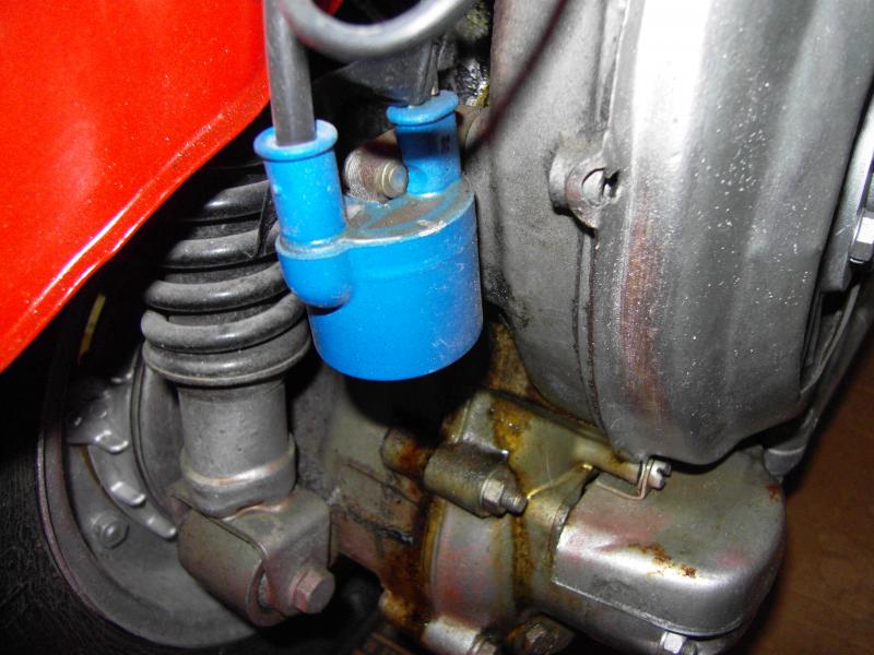

Vespista46 Inviato Novembre 6, 2009 Autore Inviato Novembre 6, 2009 Ragazzi avrei delle domande da porvi: -Il clacson è originale?? -Le leve mi sembrano di PX -Il contakm è una ripoduzione vero?? -Le manopole mi sembrano di PX... -La cresta del parafango non è la sua, vero?? -La bobina è la sua?? -La pedivella di avviamento sembra quella di un PX, è giusta??? Aspetto vostre risposte! 0 Cita
