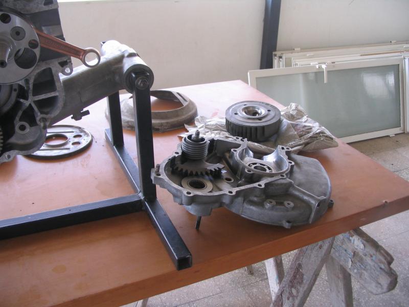

qualcuno mi sa dire l'interasse tra l'attacco ammortizzatore posteriore il mozzo in cui si attacca il motore alla scocca? Vorrei costruirmi un cavalletto per pulire/revisionare il motore.
Parlo del motore della GT!
Grazie
  • Risposte 313
Ciao a tutti
Grazie
Se ho capito bene vuoi sapere la distanza tra centro foro dell'attacco ammortizzatore e attacco del motore dove sono i silent block?
Se è così posso aiutarti, la misuro direttamente sul mio cavalletto e comunque è uguale anche per motori PX.

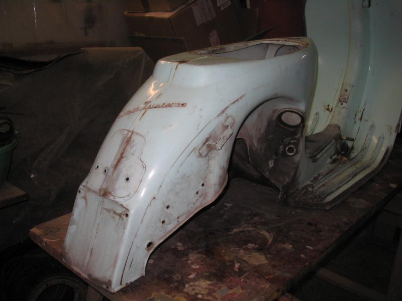

Credo che devo riverniciare tutto, il copriruota e la pedana sia sopora che sotto sono piene di rugine, ed inoltre devo reimmatricolarla perche radiata, quindi devo fare la procedura dell'iscrizione al registro storico FMI ecc, unico rimpianto che con la bella stagione che s'avvicina non arrivero a fare tutto.

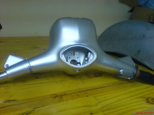

ragazzi...questo è della GT?
Sembrerebbe di si a meno di quel foro sotto il contachilometri.
Se lo hanno fatto successivamente lo sterzo è quello della GT modificato.
Forse per mettere un interruttore a chiave per l'accensione.
sicuramnete il buco lo hanno fatto, poco male lo faccio tappare.
la chiave sulle vespe eventualmente era previsto sopra, non lì giusto?
Dal "trattino" segnamarce invece del "pallino" dico che è un manubrio di GL.
Comunque adattabile al GT ma differisce per il particolare del segno delle marce.
GRAZIE DELL'INFO
se lo prendo, saldo anche il trattino e lo rifaccio a pallino con un trapano :mrgreen:
