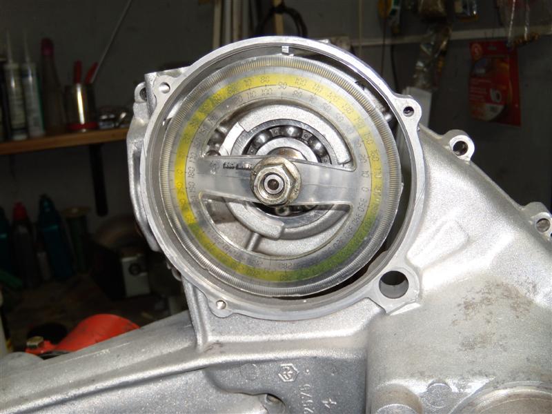

Sergio, ora provo a riassumere, vediamo se ho capito ciò che si deve fare con un polini 177,a prescinedere dalla corsa dell'albero...
allora, se montiamo il mazzucchelli lasciamo la valvola "ferma" dalla parte verso il manubrio, misurando se siamo arrivati ai 70°, o di più.
nell'altro senso invece dobbiamo misurare fino a 120°, avendo però l'accortezza di non esagerare...abbiamo dei riferimenti da segnarci? i 120° da dove si misurano? e invece qual'è il limite oltre al quale non lavorare, anche se non siamo giunti ai 120°?

Si misurano PRIMA del PMS.
Per come fare a misurare puoi vedere:
http://www.vesparesources.com/tuning/754-fasatura-fasi.html
http://www.vesparesources.com/tuning/4025-tabelle-per-calcolo-fasature.html

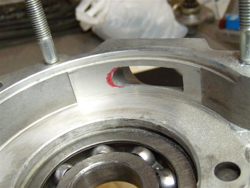

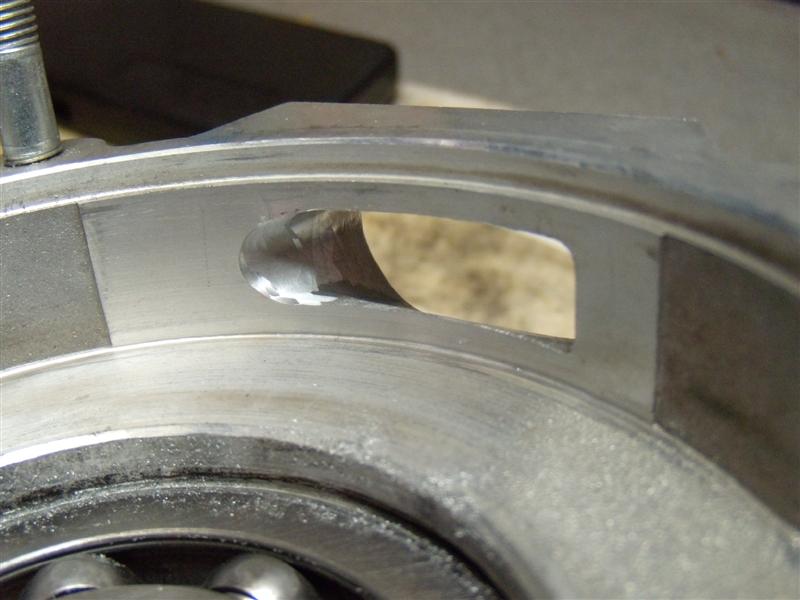

Piccolo aggiornamento con qualche foto.....
Abbiamo iniziato raccordando la scatola del carburatore al carburatore stesso (il 24/24E), subito dopo abbiamo raccordato la luce di aspirazione con la scatola precedentemente lavorata.
Con l'aiuto della guarnizione in alluminio (Polini) tra cilindro e carter abbiamo allargato i condotti di aspirazione facendo molta attenzione a non assottigliare troppo i carter stessi. Nel nostro caso abbiamo deciso di non far riportare materiale di rinforzo all'esterno.
Fatto ciò è stato modificato un cuscinetto in modo da permetterci di fare tutti i "falsi montaggi" senza dover martellare continuamente l'albero dentro e fuori e abbiamo iniziato con le misurazioni.
In origine (con l'albero Mazzucchelli anticipato) abbiamo misurato 98° + 68° ..... l'obbiettivo è di raggiungere i 120° + 70° (scarsi). Il post PMS abbiamo deciso di lasciarlo a 68° mentre abbiamo cominciato a lavorare la valvola fino ad ottenere circa 108° .... e qui ci siamo fermati, eventuali aggiustamenti verranno fatti dopo aver modificato anche l'albero. ATTENZIONE : allungare la valvola significa rischiare di trovare il foro del prigioniero del carburatore. La lavorazione deve quindi essere fatta moooolto inclinata.

Guardando le foto, praticamente gli avete fatto il solletico a sta valvola!:risata:
Prima di arrivare al prigioniero, come è capitato a me (130°pms) :testate:, avete a disposizione ancora il doppio di quello che sin ora avete rancato via
Io credo che 120° pms sia un ottimo margine di sicurezza :mavieni:
Poi, è bene che per la fluidodinamica, quello scalino nella valvola venga addolcito il più possibile.

Abbiamo deciso di guadagnare i 120 gradi di anticipo ripartendo la lavorazione su valvola ed albero, quindi la valvola è abbastanza aperta, magari possiamo lavorare un po' sull'inclinazione, ma l'apertura è sufficiente secondo noi.
Ieri sera abbiamo attaccato con ferocia la spalla dell'albero con armi pesanti. Sto ancora masticando i trucioli di acciaio.

Insoddisfatti della geometria dei travasi, si è deciso di riportare del materiale sui carter per guadagnare volume e poter lavorare meglio i travasi.
