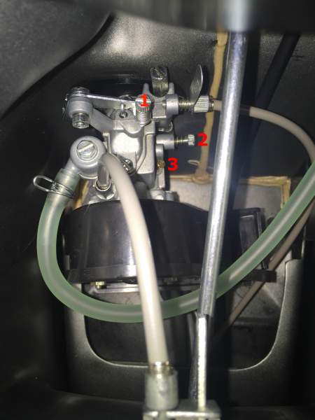

Scusate l'ignoranza.. ho numerato le 3 viti di registro del mio carburatore che ho appena revisionato, ora purtroppo canta male.. (sembra ingolfata) e si spegne al minimo..
ho provato a seguire i consigli di qualche post.. ma non mi trovo.. per Es.
quale è la vite posteriore .. :mah: e dato che ci siamo le altre 2.. come si aggiustano.. ?
grazie a tutti quelli che mi sapranno aiutare !
p.s. carburatore originale, getti originali, Vespa 50 Revival

3 - tutto avvitato (è il getto del minimo)
2 - è la vite posteriore che ti dice Neropongo - è quella della regolazione DELLA CARBURAZIONE del tuo circuito del minimo
1 - è l'ultima che devi "sistemare" - è quella della regolazione DEI GIRI del regime del tuo minimo
Grazie, sei stato davvero illuminante :mavieni:
