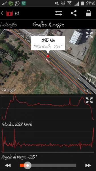

0m8r4 Inviato Maggio 24, 2015 Inviato Maggio 24, 2015 Buona velocita Per essere p&p sono molto soddisfatto, considerato anche il mio peso ecc.. 0 Cita
marco873 Inviato Maggio 24, 2015 Inviato Maggio 24, 2015 Il dr ha i travasi uguali all'originale si esprime molto bene se bene settato.io con il polini per raggiungere quasi 118ci ho dovuto lavorare un po. 0 Cita
enricopiozzo Inviato Maggio 24, 2015 Inviato Maggio 24, 2015 Ma che app è quella li del cellulare???? 0 Cita
0m8r4 Inviato Maggio 24, 2015 Inviato Maggio 24, 2015 Ma che app è quella li del cellulare???? Diablo super biker...è un'app Pirelli...attivi il gps e premi START e registra tutto... 0 Cita

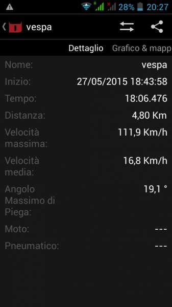

enricopiozzo Inviato Maggio 27, 2015 Inviato Maggio 27, 2015 (modificato) mitico DR! che ne dite? mi sembra una velocità di tutto rispetto per avere sotto una 22/68 !! tre l'altro la strada non era neppure in discesa, era un leggerissimo falsopiano in salita... Modificato Maggio 27, 2015 da enricopiozzo 0 Cita
0m8r4 Inviato Maggio 27, 2015 Inviato Maggio 27, 2015 mitico DR! che ne dite? mi sembra una velocità di tutto rispetto per avere sotto una 22/68 !! tre l'altro la strada non era neppure in discesa, era un leggerissimo falsopiano in salita... Configurazione? Su quale motore? 0 Cita
enricopiozzo Inviato Maggio 27, 2015 Inviato Maggio 27, 2015 la testa polini io ce l'ho in garage ma non ho ancora avuto il coraggio di provarla perchè come configurata adesso la vespa va veramente bene e ho paura di peggiorare....- DR 177 63,4mm - albero Mazzuchelli anticipato corsalunga (60mm) - testa DR originale - marmitta megadella autocostruita su specifiche lette sul forum - carburatore 20.20 getti 120/55 emulsionatore del px150 - filtro originale con fori - spessore 1,5mm sotto alla testa - rapporti 22/68 - frizione DR 4 dischi, molle rinforzate e anello saldato - parastrappi molle doppie - candela grado termico 8 Il motore è questo qui 0 Cita
