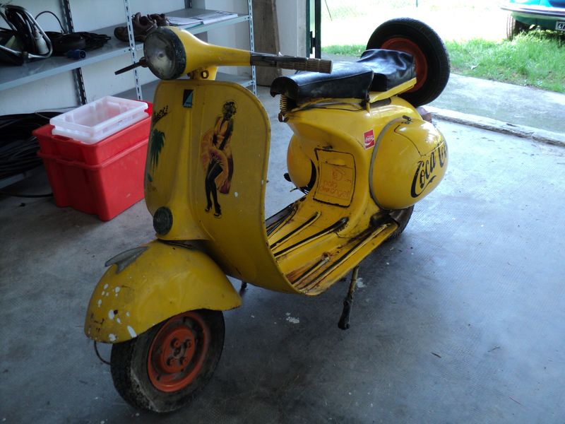

marco*vespa Inviato Ottobre 26, 2010 Inviato Ottobre 26, 2010 Buongiorno ragazzi! Sono un novello del Forum. Volevo ringraziare tutti vivamente per questa stupenda discussione ma soprattutto Francesco2, per il suo meticoloso lavoro di documentazione fotografica, grazie al quale ho chiarito molti dettagli che avrei tralasciato! :Ave_2: Sabato ho iniziato lo smontaggio della mia VB1T, con la speranza di realizzare un capolavoro come quello di Francesco. Vi allego un paio di foto prima dello smontaggio. 0 Cita
Marben Inviato Ottobre 26, 2010 Inviato Ottobre 26, 2010 Mii, una VB1 hawaiana! Benvenuto su VR! 0 Cita
622090 Inviato Ottobre 26, 2010 Inviato Ottobre 26, 2010 Bella Vespa! Complimenti. Non è nemmeno poi così brutta. Sei sicuro che andava rifatta tutta? Comunque qui troverai tutti i consigli che ti serviranno, c'è gente che sa veramente tutto sulle Vespe. Auguri Claudio PS. Potresti aprire un post tuo così tutti noi potremmo venire a farci gli affari tuoi..... 0 Cita
mimmole Inviato Ottobre 26, 2010 Inviato Ottobre 26, 2010 Nuovi aggiornamenti: revisione carburatore, chiusura motore Ciao Francesco2, hai per caso una foto con il posizionamento dello statore? Sulla mia l'ho trovato tutto anticipato, non credo sia giusto, ma non ci sono tacche di riferimento. Grazie! 0 Cita
francesco2 Inviato Ottobre 26, 2010 Autore Inviato Ottobre 26, 2010 Ciao Marco, ho visto la tua vespa e ... sicuramente rappresenta una bella base di partenza, quindi buon lavoro. X Mimmole, il posizionamento dello statore va fatto (correttamente) tramite disco graduato onde permettere l'accensione della miscela secondo i gradi previsti dal costruttore. 0 Cita
marco*vespa Inviato Ottobre 27, 2010 Inviato Ottobre 27, 2010 Bella Vespa! Complimenti. Non è nemmeno poi così brutta. Sei sicuro che andava rifatta tutta? Comunque qui troverai tutti i consigli che ti serviranno, c'è gente che sa veramente tutto sulle Vespe. Grazie dei complimenti. La rifaccio perchè lo stile "hawaiano" non mi piace tanto e poi ha avuto un passato subacqueo: è rimasta sott'acqua per un paio di giorni durante un alluvione :azz: Sono ancora un novellino del restauro e perciò aprirò il post, cosi posso raccogliere consigli a destra e a manca! 0 Cita
