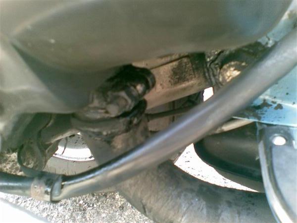

Secondo me aspiri aria, probabilmente dalla testa, era capitato anche a me con il Pinasco, continuavo ad ingrassare poi ho notatoil trafilaggio di olio bruciato da sotto, proprio in corrispondenza del collettore di scarico. Poi osservando il colore della candela si nota una colorazione non omogenea.
Per la perdita di olio bruciato dal collettore marmitta, devi ricorrere a pasta nera, quella per alte temperature.

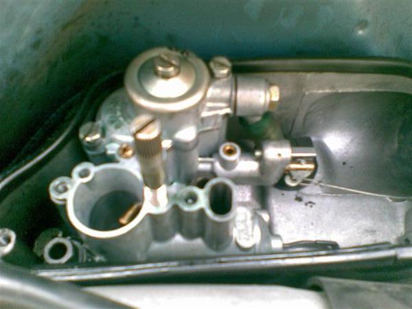

stamattina test drive, 95 km dove ho potuto testare per bene la guida con la nuova carburazione, getto 112.
alla mattina verso le 9.30 risulta un pò pigra, con velocità di punta non oltre gli 85 km/h. Mi dirigo verso la montagna, tira bene, anche le marce lunghe, senza però particolare verve...si alza la tempeatura e comincia a migliorare;nel ritorno ho toccato punte di 87/90 km/h, rimane però una certa lentezza a salire negli ultimi 1000 giri, per arrivare ai 90 occorre un buon rettilineo...
girando tranquillo in 4°, ai 50 km/h costanti, mostra irregolarità di erogazione, va e viene, procede bene, ma singhiozzia un pò.

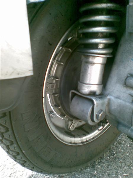

ora metto qualche foto. da notare la candela ora bella nera, ma anche notevoli imbrattature a collettore della marmitta, del retro del motore, della ruota lato motore e del mozzo lato sx...ditemi un pò voi....

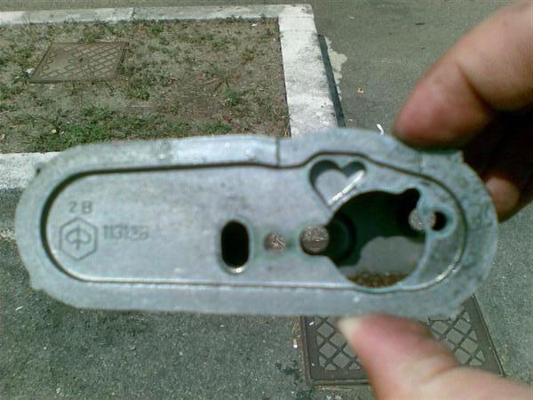

scusate la qualità delle foto, leho fatte col cel. sul filtro c'è un numero che non silegge dalla foto, ovrebbe essere: 113128.
ah ho messo le foto del carburo, che mi sa ha bisogno di guarnizioni nuove perchè sporca dappertutto, e del filtro, così mi dite quanti fori e di ch dimensione van fatti! grazie a tutti del sostegno!:-)

Se la pasta nera vuoi metterla solamente al collettore di scarico, devi tirare giù la marmitta svitando il bullone sotto al telaio e allentando la fascia che stringe sul collettore di scarico del cilindro.
Quando il collettore di scarico del cilindro sarà libero dalla marmitta e completamente visibile, cospargilo esternamente di pasta nera per alte temperature, dopodiché rimonta la marmitta.
Aspetta una 30-45na di minuti che la pasta nera si solidifichi e poi parti tranquillamente. :ciao:

bene, il filtro è quello per il vecchio 24 Dell'Orto, e il carburatore NON è uno Spaco.
Quindi lì è OK; fori? Compra il filtro nuovo alla Piaggio, questo non lo trovi più come ricambio, e fare i buchi significa modificarlo in modo irreversibile.
Questo te conservi così com'è, non si sa mai, se un domani hai un motore che non vuole i buchi sul filtro hai il pezzo pronto per montarlo.

Grazie Uncato..rovvederò a procurarmene uno ...l'ho già cercato, in due ricambisti non ce l'hanno. i fori van bene da 4mm per iniziare?
si, per iniziare credo di si, quello sul max forse è anche più grande, al limite sul getto del minimo per iniziare fanne uno da 3 mm.
Ciao Uncato grazie della velocità, non pensavo fossi connesso...tutto bene?
mi ci orrà un pò purtroppo per procurarmi il filtro, qui ètutto chiuso! allora per cominciare magari faccio 3 sul minimo e 4 sul massimo, poi ci aggiorniamo...

Per il filtro domani potrei provare a misurare i fori su un ricambio originale già forato.
