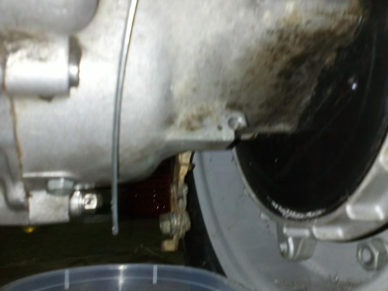

  13. Ragazzi purtoppo si è spaccato un pezzetto di carter; precisamente dove si avvita il registro del freno posteriore. Secondo voi è possibile saldarlo?
  14. Ragazzi ho provato di tutto senza riuscita; alla fine per sbaglio mentre lo stavo forando si è spaccato un pezzetto di carter. Ho già trovato la soluzione,domani cercherò di metterlà in pratica.

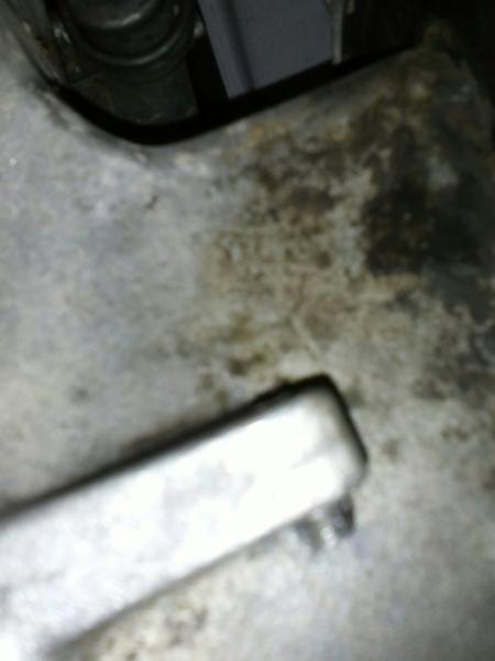

  15. Salve ragazzi sto procedendo al restauro della mia PX...Sono arrivato al punto di rimontare tutto,ma c'è un problema: infatti il registro del freno posteriore si è spezzato dentro il blocco motore e non c'è modo di svitarlo. L'unica soluzione sarebbe forarlo con il trapano,il problema è che li sotto non vi è lo spazio. Allego un paio di foto sfocate :mad: Dimenticavo,auguri di buone feste.
