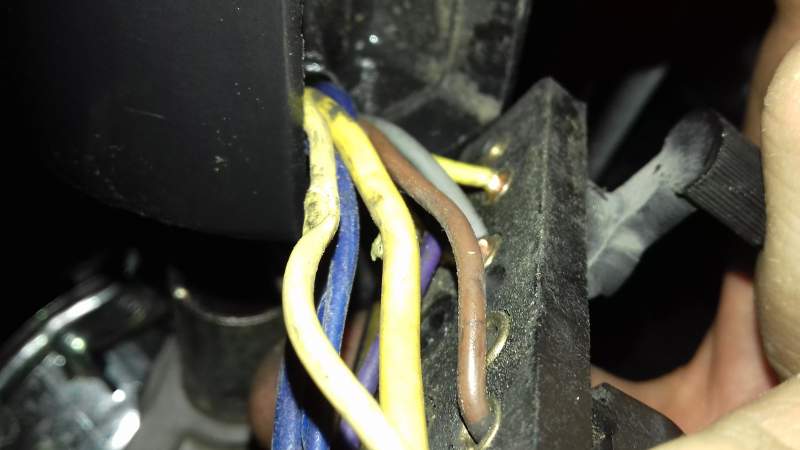

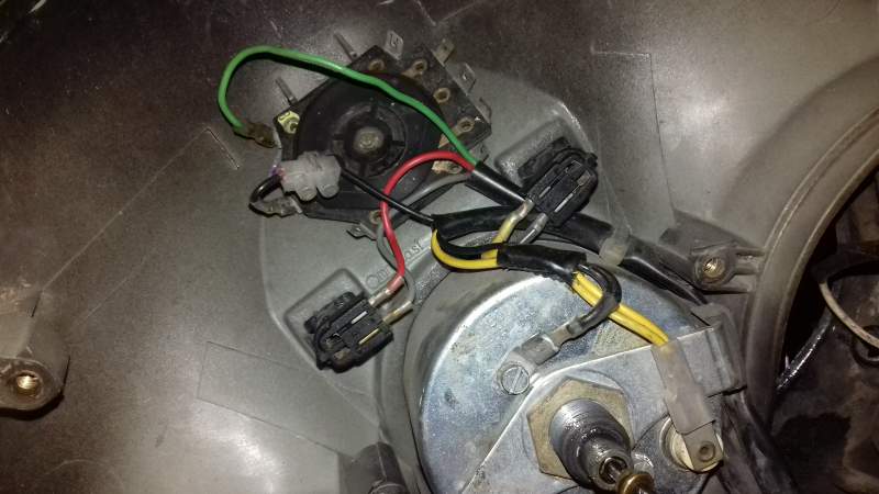

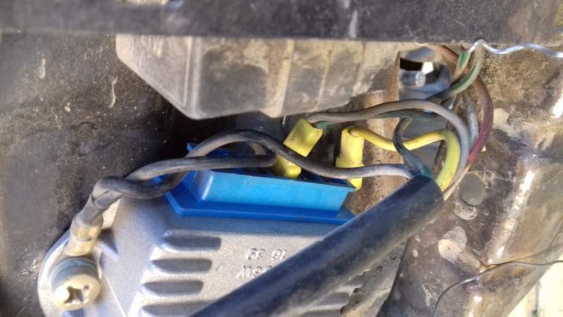

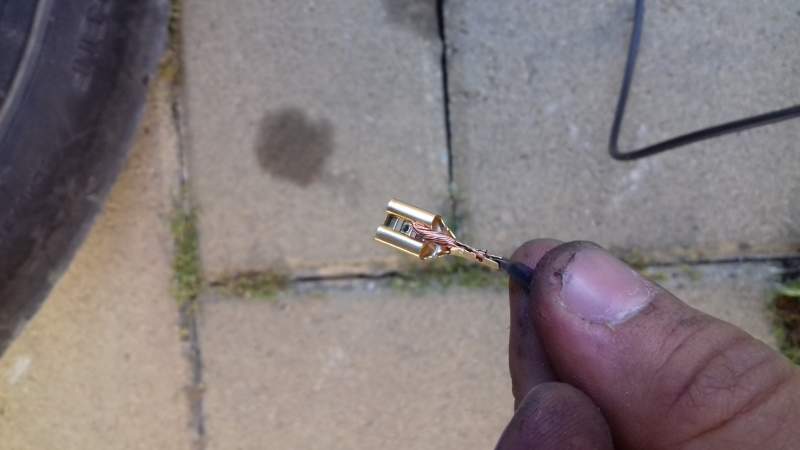

  13. Fatto ma senza risultato... ancora niente... Ora mando anche qualche foto --- Eccole! Spezzone di cavo nero collegato al blu che esce dallo statore: Il filo nero che esce dallo statore l'ho lasciato collegato al nero: Faston alla fine dello spezzone di cavo: Collegamenti sul regolatore nuovo (il filo giallo è staccato e poi ci ho attaccato il faston dello spezzone): Collegamenti sterzo: Collegamenti devio luci: Spero di essermi fatto perdonare per le precedenti foto:mrgreen:

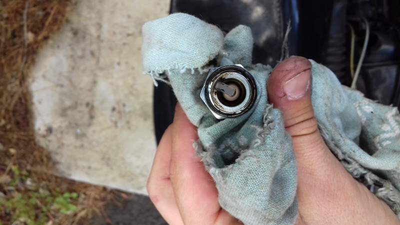

  19. Ho ancora il cilindro scaldato in ghisa... Per il getto del massimo ho provato come mi avevate consigliato un 120 ma la candela rimane bianchissima! L'ho allora cambiato con un 130 ma era sempre magra, ora ho messo il 135 (il più grande che avevo) e con la vite della carburazione svitare di 3 giri aveva quella colorazione della foto (che mi sembra magra) adesso l'ho svitata di 7 giri e già il colore mi piace di più (quasi nocciola)... Però 7 giri sono tanti, forse dovrei aumentare ancora il getto... Carburatore 26 Pinasco Filtro T5 Marmitta Giannelli Miscela al 3%
  20. Tirata in terza, getto del massimo 135! È sempre magra!
