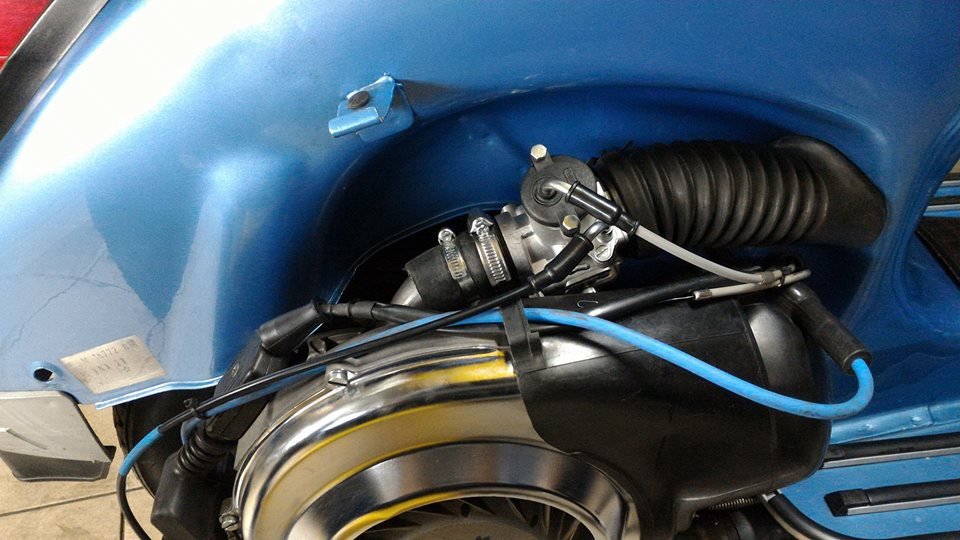

  12. ok appena rimonto il tutto scatto una foto... a proposito, ora sí la domanda da niubbo: c'é un modo per rimontare bene e assicurarsi che la fascetta sia ben centrata sul collarino del collettore. perdo sempre un sacco di tempo a farlo cosí alla cieca.

  15. ciao a tutti e innanzitutto grazie per i suggerimenti, qualche tempo fa sarei andato a fare immediatamente a fare tutte le prove e verifiche del caso poi........ho avuto un figlio......e ora sfrutto al massimo la pausa pranzo? dunque il carburatore é montato con il collettore del marri che é quello che dovrebbe farlo rimanere piú dritto. appena posso faccio una foto. (allego una foto da una discussione di damiano, l'ho montato circa uguale) lo comprai su 10pollici e veniva in una configurazione standard (x2, av264, 115 max, 55 min....ma proprio il peso del galleggiante non lo ricordo, scr@mble magari conosci giá quello che monta questa configurazione?). attualmente ho: av262, x13, 112 max, 54 min e cosí va davvero bene (puó sembrare magro sopratttutto il max ma vivo sulle Ande a 2850 m) io penso che : o lo spillo non fa bene tenuta e devo ripulire un pó la sede; o il galleggiante non lo spinge con sufficiente forza (scr@mble dimmi tu !) grazie ciao
