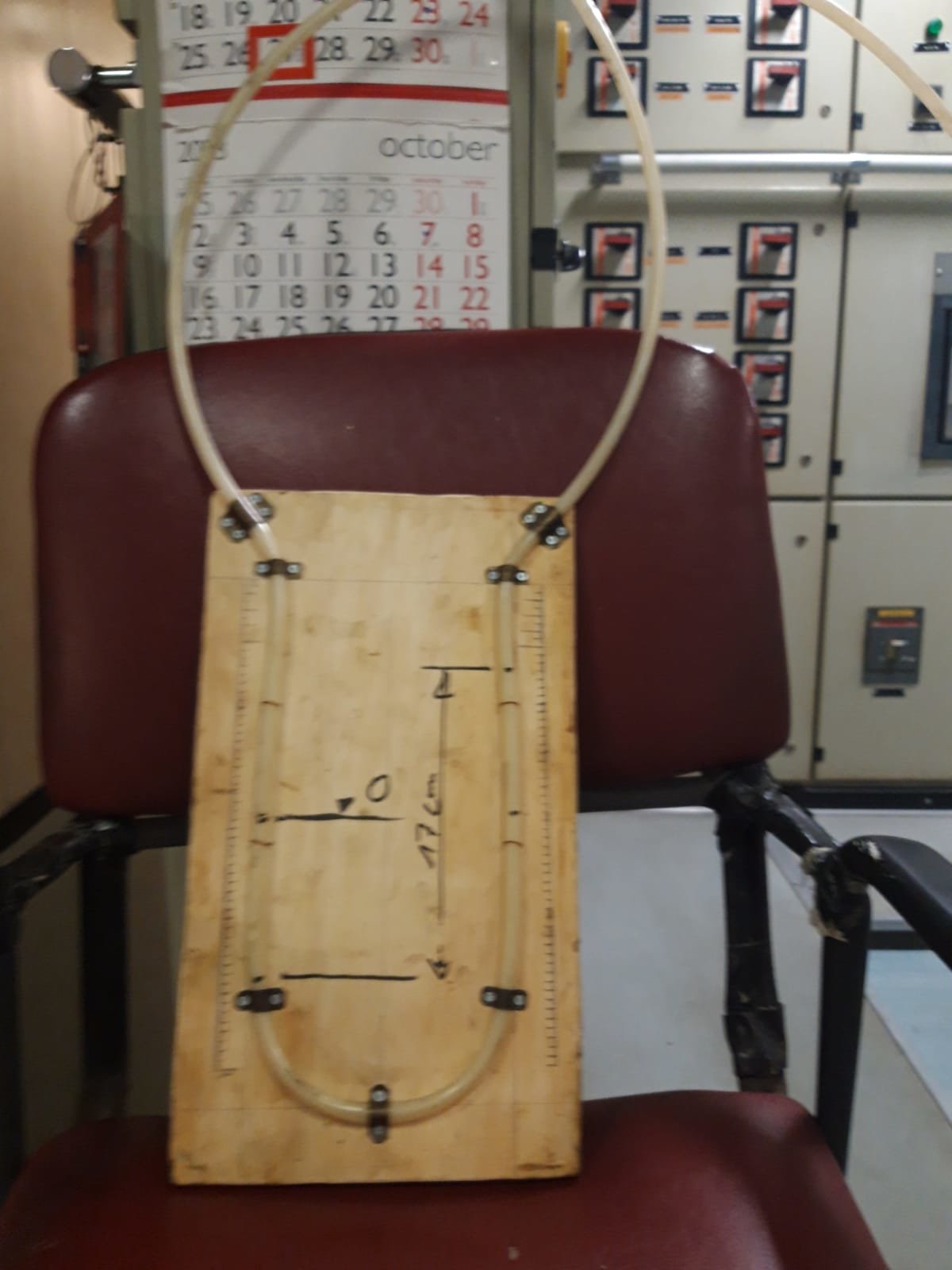

Ancora non so cosa cercare esattamente ma già sto pensando alla versione analogica degli strumenti, termomteri,manometri...
Vitopk50xl già hai aggiunto qualcosa in più a quello che cerco di immaginare. Il manometro ad acqua era per capire cosa iniziare a controllare e come. Se il principio è valido allora dopo si potrebbe usare il manomtero di uno sfignomanomtero se i valori sono quelli.
Link to comment
Share on other sites
È che ho una certa manualità con questi manometri ne abbiamo costruiti di tutti i tipi e per svariati usi dal fare i test idrostatici di cisterne da 1100cbm a controllare le pressioni della turbina del motore principale qua per esempio un ultimo prototipo 😂😂😂

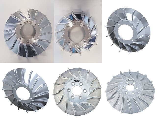

Nel frattempo ho chiesto una Ventola ad-hoc e me la stanno preparando in base allo schizzo della foratura del volano che ho inviato ed alle caratteristiche del mio motore.
Queste alcune delle ventole che producono per Large e Small:
Qui montate su small e su large
Il peso della ventola che mi hanno proposto è di 650 grammi, che sommato al peso del volano che monto porta l'insieme a 2100 grammi

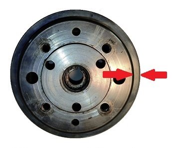

Per arrivare al peso corretto, posso togliere peso al volano ed eventualmente applicare degli appositi pesi alla ventola da 100 grammi l'uno con un massimo di 3 pesi.
Nella foto il volano Parmakit con indicato il peso da poter togliere.
Voglio rimanere tra i 1700 ed i 2000 grammi. Devo provare.

Grazie.Davvero interessante. Qual è il marchio? Gros o prima c'è una V o Y?
Adesso con la questione del peso mi hai fatto venire la curiosità di chiedere il peso di quelle in plastica.
Anche nel video che avveo visto avevano tolto quell'anello intorno al volano. Almeno così si accontenatno quelli che devono alleggerire e quelli che devono appesantire.
Link to comment
MODERATOR
YGROS è il marchio.
Il peso della Polini in fibra è di 150 grammi, quindi grossomodo anche le altre sono li, grammo più, grammo meno.
Il peso del volano (almeno di quelli che ho in casa) è di 1450 grammi che sommati alla ventola in fibra danno i 1600 grammi che è poi il peso della maggior parte dei kit delle accensioni IDM.

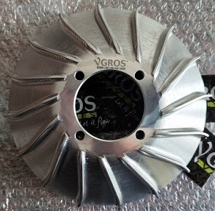

Ciao a tutti e scusate se mi intrometto.
Io la ventola YGROS ce l'ho (ed è quella che monta sul volano SIP VAPE, essendo in pratica un clone della stessa) e la dovrei provare a breve.
Ovviamente è la versione che può montare i vari anelli di appesantimento, per partire da 1450 gr ed arrivare a 2650.
Io ho preso i pesi per arrivare fino a 2150, ma partirò dai canonici 1,6, per poterla confrontare con l'originale SIP VAPE, specie a livello di raffreddamento.
Vi metto un po' di foto, se vi va di guardarle.

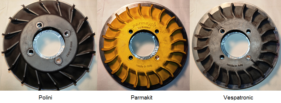

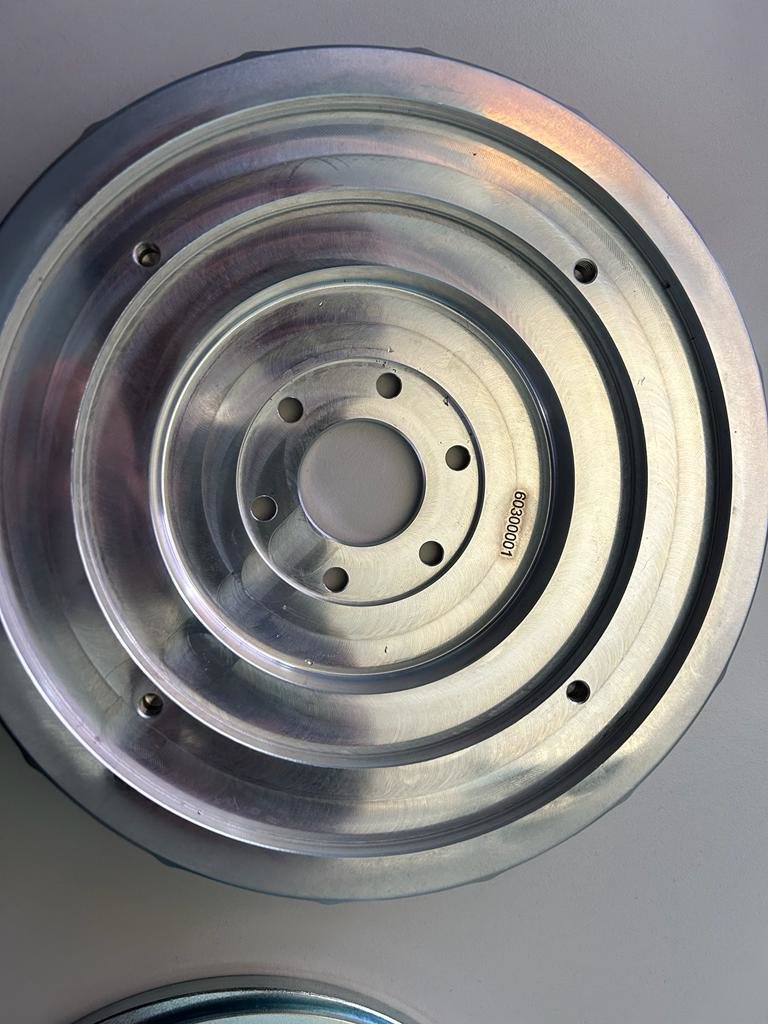

Alla fine mi sono fatto convincere da YGROS ed ho acquistato un loro modello adatto al volano Parmakit e mi hanno parlato di una temperatura inferiore di 10° rispetto alla Vespatronic (quella che secondo le loro prove è quella raffredda meglio agli alti giri)
Ygros-1.jpg.799dc73e2158656dfca47a1a1d1f33c6.jpg  Ygros-2.jpg.9de59bcbff0e6e5ab340851fe08cae59.jpg
Visivamente è molto bella e ben curata, molto precisa nei dettagli e di dimensioni generose rispetto alle altre ventole.
La Polini è quella che ha un diametro simile mentre tutte e tre sono più basse.
Il peso del volano è notevolmente aumentato, passando dai 1600 a 2100 grammi e si sente la maggior massa per cui deciderò se abbassare il peso e di quanto diminuirlo, perchè così il motore è meno nervoso e non ci sono abituato.

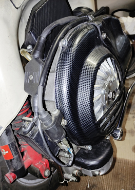

Esteticamente ora il motore si presenta così:
immagine_2023-11-25_101647783.png.b4ff32855ad2d4be9172aec18d8f5593.png  immagine_2023-11-25_101800092.png.126c3ce8c7bc65d4993830165fbca081.png
e non mi dispiace.
Per le prove di raffreddamento questo non è il periodo e mi limiterò a verificare il funzionamento con i vari pesi.

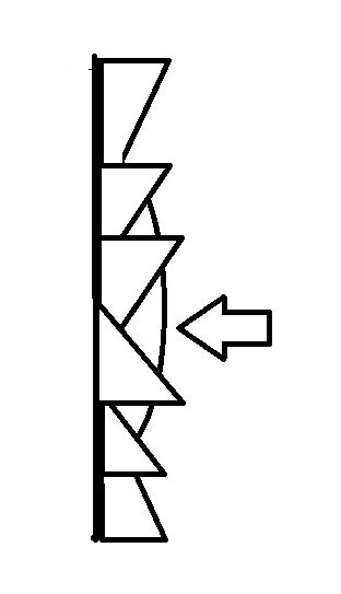

ciao,la forma ideale,deve avere una bombatura pronunciata,il copriventola,DEVE avere la griglia integra.
Gigi, 13 km a manetta prsumo che sarai stato almeno a 8000',se così fosse, fai il bravo,quale motore Vespa Big frame,non inizierebbe a detonare???

11 ore fa, paletti dice:
Spiega che mi interessa.
Un caro saluto
Gigi
Link to comment
ciao esempio banale,la conformazione del volano in nylon pinasco,che in qualche modo riprende la conformazione di quello lambretta
Sopratuttto da un certo regime in poi,aiuto il convofgliamento verso le alette.
Ovviamente,tra gli stock,ilvolano che va molto bene, è quello del 125,con le pale dritte,mentre quello del 200, con le pale curve,crea una vortice negativo.
Tornando ai corpiventola, sopratutto a quelli pseudo tuning deglia anni 80 con +
tanto di presa d'aria.Quelli sono meno indicati in assoluto,Ti chiederai perché?
La presa d'aria,in movimento, sopratutto alle alte velocità,tende a comprimere l'aria verso la ventola,se tu in estate ,davanti ad un ventilatore provi a sparare aria,questo crea uno stallo..
Francesco (Tondo68) sul canale WWR, spiega bene
