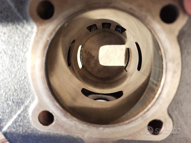

whitedevils Inviato Agosto 16, 2021 Autore Inviato Agosto 16, 2021 Allora ecco il cilindro smontato! Si vede chiaramente il punto di grippaggio ma non sembra molto grave. C'è però un segnetto che si vede nell'ultima foto che non so come si sia fatto. Invece il pistone sembra proprio da buttare! Voi cosa mi consigliate? Rettifica, lucidatura, cambio solo pistone e fasce?Grazie!Inviato dal mio iPhone utilizzando Tapatalk 0 Cita
luigi139 Inviato Agosto 16, 2021 Inviato Agosto 16, 2021 il grosso della spesa è il pistone, e quello è da cambiare e anche le fasce, la sola rettifica dalle mie parti la fanno pagare sui 15€, quindi fai tutto che conviene, ma cosa è successo a quel cilindro? hai dimenticato di fare la miscela? 0 Cita

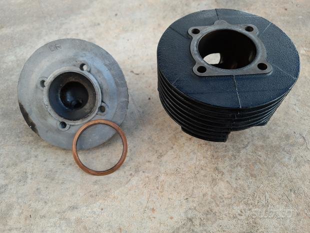

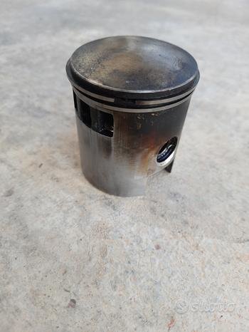

whitedevils Inviato Agosto 20, 2021 Autore Inviato Agosto 20, 2021 Nel frattempo ho trovato un dr usato poco (a quanto dice il tizio) a 75 euro. Ho le foto del pistone e del cilindro, voi che dite? mi risparmia la scocciatura di cercare una rettifica, comprare pistone e fare rodaggio. 0 Cita
Kalimero Inviato Agosto 20, 2021 Inviato Agosto 20, 2021 Del cilindro non so dirti, il pistone andrà sicuramente bene, ma non mi sembra "usato poco". Io gli chiederei di fare foto dei segmenti inseriti nel cilindro e di misurare il gioco. È strano che si sia preso la briga di pulire il pistone e non la testa ... 0 Cita
cera89 Inviato Agosto 20, 2021 Inviato Agosto 20, 2021 Io non lo prenderei neanche regalato...son sincero Non voglio per forza pensare male ma, quel pistone è stato pulito, sicuramente era annerito quasi fino a metà mantello...segno che non ha girato proprio poco Poi onestamente tra rettifica e pistone nuovo spendi gli stessi soldi o poco di più...io non avrei dubbi sul da farsi 0 Cita
whitedevils Inviato Agosto 20, 2021 Autore Inviato Agosto 20, 2021 Questo era il pistone penso prima della pulizia. Altrimenti cosa ne dite della marca Olympia? dicono che è la gemella del DR 0 Cita
Kalimero Inviato Agosto 20, 2021 Inviato Agosto 20, 2021 Come vedi ha preso qualche scaldata ... 0 Cita
whitedevils Inviato Agosto 20, 2021 Autore Inviato Agosto 20, 2021 1 minuto fa, Kalimero dice: Come vedi ha preso qualche scaldata ... Scusami la mia ignoranza, purtroppo non sono esperto in materia, ma dove si nota che ha preso una scaldata? il nero non è dato dal normale utilizzo? 0 Cita
cera89 Inviato Agosto 20, 2021 Inviato Agosto 20, 2021 Quel gruppo termico secondo me necessita di rettifica e pistone nuovo esattamente come il tuo 0 Cita
