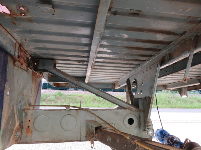

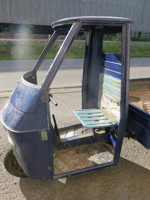

Oggi si è completato lo smontaggio della piccola Ape, rimangono le sospensioni posteriori e quella anteriore, che per il momento rimangono al loro posto, per agevolare lo spostamento del mezzo.
Come si può notare il cassone è disimpegato dalla cabina, si dovranno ricostruire ex nuovo alcuni particolari in lamiera per bloccare il cassone al suo posto, anche la lamiera della cabina ha bisogno di un'ergica cura, sia in rifacimento che raddrizzatura,

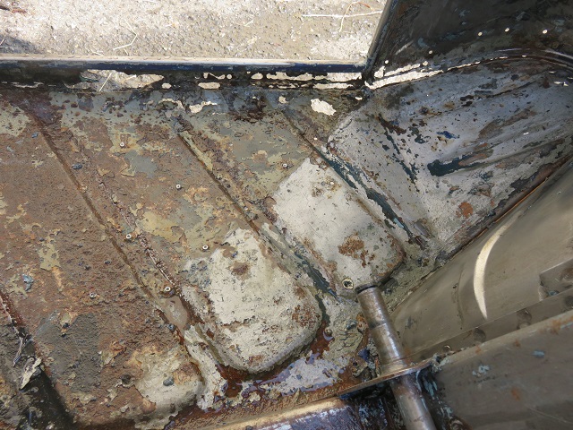

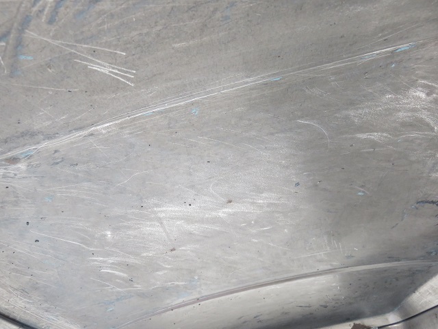

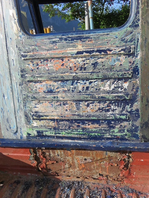

Si incomincia a togliere un pò di vernice, mediante sverniciatore, il primo dei precedenti propritari,  era un' inbiachino e trasportava secchi di pittura probabilmente nemmeno chiusi a dovere.
L'ultimo era un ragazzo, che ha provveduto alla verniciatura mediante pennello e "preparando" il fondo con un flessibile dotato di disco abrasivo...sicuramente mi direte "portalo a sabbiare"....ma io sono un masochista e continuo con il mio programma...
Fortunatamente queste sponde non verranno più utilizzate...almeno queste rimarranno così come sono...

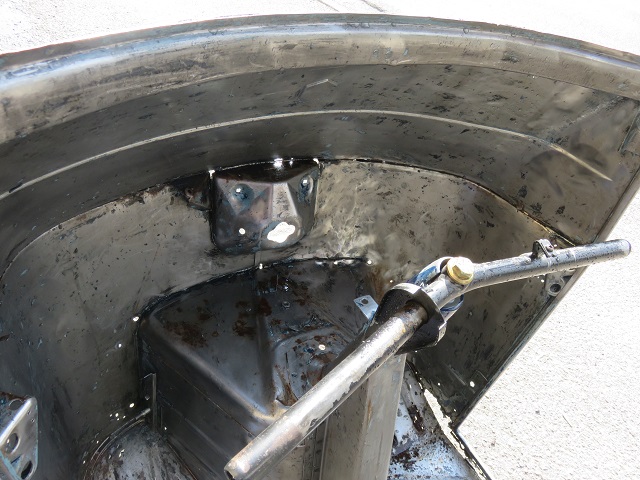

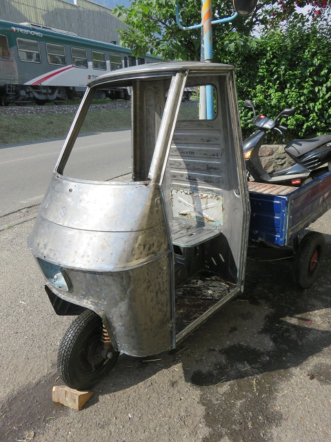

Oggi..finalmente finito di sverniciare la cabina, sia esternamente che internamente; ora si ha una visione più completa sul da farsi per quanto riguarda la lattoneria, più precisamente la raddrizzatura della parte anteriore destra che a seguito di una botta ha mandato fuori squadra il giro porta, poi sistemato in malo modo, sostituzione dei fondi,  che stiamo valutando di ricostrurli ex nuovo, così come pure i due brancali, oltre naturalmente alla parte di cabina che fa corpo unico col cassone.
Eccolo...
