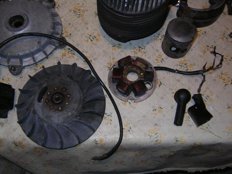

giusepp-200-e Inviato Maggio 21, 2008 Inviato Maggio 21, 2008 Ciao a tutti. Sono alla ricerca (disperata) di statore e volano per la mia vespa P200E. Immatricolata nel 1979. Modello senza frecce. Telaio VSX1T. Motore VSE1M. Accensione elettronica Ducati Energia. Il tutto a 6 V. Per il volano niente ancora...mannaggia. Aiutatemi con qualche dritta se potete. Per lo statore e la centralina ducati...forse ci siamo. Allego due immagini. I codici piaggio a cui corrispondono le 2 immagini sono STATORE: 149488 DISPOSITIVO ACCENSIONE ELETTRONICA: 159576 Vi sembra tutto giusto? Poi c'è un'altra immagine che riprende un volano. Secondo voi, la vostra esperienza e i vs. occhi vi sembra quello giusto? 0 Cita

highlander Inviato Maggio 21, 2008 Inviato Maggio 21, 2008 secondo me il volano in foto è del T5 se lo statore va bene io mi informerei se puoi metterci il volano del px a 12v, ancora oggi nessuno mi ha saputo spiegare le differenze tra un volano 6v ed uno 12v, ricorda che il volano del 200 è diverso da quello 125 e 150 per la forma delle allette, ma è perfettamente intercambiabile come ultima risorsa potresti cambiare tutto l'impianto e trasformarlo a 12v, è perfettamente fattibile, anche se devi cambiare l'interruttore del freno (io sul 125 senzafrecce adotterò questa soluzione, invece per il 200senzafrecce ogni volta che lo uso faccio una preghierina al santo protettore degli statori ) @ Fabrì, dell'originalità in questo caso potresti fregartene, in quanto, esternamente, la differenza non potresti mai notarla, il problema che il 200 senzafrecce ha impianto a 6v elettronico, già è introvabile lo statore 6v a puntine, quello elettronico per il p200e e, se non erro, per il rally 200 sono rarissimi, io non ne ho mai visti in vendita 0 Cita
rally200 Inviato Maggio 21, 2008 Inviato Maggio 21, 2008 lo statore a 6v e' solo per i senza frecce, le serie successive con le freccie sono a 12v il volano va bene e' uguale la centralina anche per montare il 12v bisogna modificare l'inpianto elettrico. 0 Cita
giusepp-200-e Inviato Maggio 21, 2008 Autore Inviato Maggio 21, 2008 lo statore a 6v e' solo per i senza frecce, le serie successive con le freccie sono a 12v il volano va bene e' uguale la centralina anche per montare il 12v bisogna modificare l'inpianto elettrico. Ragazzi, scusate...ma comincio a capirci poco. Io vorrei montarci su impianto a 6 V. Così come si presentava il giorno dell'immatricolazione. Ora...questi tre pezzi sono o non sono per l'impianto a 6V? Il volano sembra di no...giusto? (mi dite del T5) Ma la centralina e lo statore? Che ne dite? Io voglio montarci su i 6V. 0 Cita

Neropongo Inviato Maggio 21, 2008 Inviato Maggio 21, 2008 Allora, ho controllato. Lo statore in foto credo sia quello giusto, si riconosce dal numero e dal colore dei fili in uscita: 5 fili (nero, blu, giallo, rosso e verde) per la 6V.... 6 fili (nero, blu, bianco, rosso, verde e viola) per la 12v. Il volano in foto invece non va bene, e' per T5. Quindi hai bisogno di trovare quello adatto per 200 (voltaggio indifferente che sono tutti uguali) La centralina in foto va bene ed e' la stessa sia per 6v che per 12v. p.s. spostiamo in tecnica? 0 Cita
giusepp-200-e Inviato Maggio 21, 2008 Autore Inviato Maggio 21, 2008 Allora, ho controllato.Lo statore in foto credo sia quello giusto, si riconosce dal numero e dal colore dei fili in uscita: 5 fili (nero, blu, giallo, rosso e verde) per la 6V.... 6 fili (nero, blu, bianco, rosso, verde e viola) per la 12v. Il volano in foto invece non va bene, e' per T5. Quindi hai bisogno di trovare quello adatto per 200 (voltaggio indifferente che sono tutti uguali) La centralina in foto va bene ed e' la stessa sia per 6v che per 12v. p.s. spostiamo in tecnica? ok..grazie per aver sposatto la discussione. grazie anche per i vs. messaggi, il vostro aiuto. La centralina è quella della foto. Bene. Lo statore è quello della foto. Bene. Adesso un volano originale cod. 167093.....dove lo trovo? Chi mi dice..."io, ce l'ho io...e te lo vendo..!". Dai...un uktimo sforzo...datemi una mano... Grazie...la mia vespa..vi sorride. 0 Cita

Utenti Registrati MrOizo Inviato Maggio 21, 2008 Utenti Registrati Inviato Maggio 21, 2008 mumble mumble, mi sa che si sta facendo un pò di confusione.....lo statore del p200e senza frecce è totalmente diverso da quello in foto: che è invece il solito "stellare" che esiste sia in versione 5 poli(senza batteria) che 6 poli (con uscita dedicata alla batteria); lo statore del senza frecce p200e lo riconosci perchè presenta tre grosse bobine separate fra loro ed un pick-up posizionato fra di esse; il volano è anch'esso non intercambiabile con alcuno; sono pezzi ormai quasi introvabili; la centralina invece è perfettamente intercambiabile con i px successivi, fino all'ultimo modello commercializzato, anche se in origine era nera e squadrata, senza rigonfiamento all'altezza del filo candela....l'impianto elettrico del 200 senza frecce è uguale a quello del p125/150x senza frecce, tranne che per il filo di spegnimento motore, l'uno collegato alla centralina e poi all'interruttore a chiave sul manubrio e l'altro che parte dal positivo bt dello statore e viene collegato a massa tramite un pulsantino sotto il commutatore luci, per spegnere il motore;non è facile trovare i pezzi che ti servono; come già detto, ti conviene modificare come scritto nel mio post l'impianto e montare il sistema più comune, da fuori non si vede nulla, occorre smontare il volano per accorgersi della differenza...saluti. 0 Cita
largo...ciospe! Inviato Maggio 22, 2008 Inviato Maggio 22, 2008 Allora, come ho già scritto in privato a G200, lo statore che lui va cercando è praticamente introvabile (chi è che può avere dei pezzi così per una Vespa che hanno fatto solo per 1-2 anni o che derivano da quelli di un'altra che lo stesso tanto diffusa non è-Rally 200 con accensione Ducati?). Così, controllando anche dalle figure, mi sembra che lo statore da ET3 (che è Ducati ed è a 6V) può essere compatibile con quello che lui cerca, stesso numero di bobine, dimensione e forma identica, stesso tipo di cablaggio (anche se poi dovrebbe sicuramente riassemblare i fili che se ne dipartono in maniera differente da come dovrebbe essere per uso PX). Solo che pare non esistere online un elenco dei ricambi ET3 con cui confrontare i numeri seriali dei componenti... Anche la centralina dovrebbe essere la stessa dell'ET3 e per il volano può metterne uno da PX125-150E, se proprio non trova quello ad alette ricurve... Ciao FC 0 Cita
largo...ciospe! Inviato Maggio 22, 2008 Inviato Maggio 22, 2008 Scusa Mr.Oizo, ma nello schema elettrico del P200E senza frecce desunto dal libretto di uso e manutenzione, lo schema dello statore (tra l'altro riportato anche in più grande) è del tutto identico a quello dello statore dell'ET3, compresi collegamenti tra le bobine. Non solo, se guardi lo spaccato ricambi classico (quello con la copertina marrone) in cui sono illustrati solo i modelli P125X e P200E, lo statore è il solito a stella a 5 punte con 4 bobine + Pick-Up.... particolare 20 - bobina n.4 VSX1 - 134152 particolare 40 - pick-up VSX1 - 181370 particolare 41 - bobina n.1 per A.E. VSX1 - 134149 particolare 42 - bobina n.2 per A.E. VSX1 - 134150 particolare 43 - bobina n.3 per A.E. VSX1 - 134151 particolare 44 - supporto bobine con A.E.VSX1 - 160884 L'unica differenza che vedo è che ci sono bobine per lampeggiatori e senza, probabilmente con meno e più watt di uscita a disposizione e per modelli con e senza batteria.... Ciao FC 0 Cita
giusepp-200-e Inviato Maggio 22, 2008 Autore Inviato Maggio 22, 2008 Quella foto postata ad inizio della discussione(statore) me l'ha inviata un dealer piaggio che ce l'ha come fondo magazzino. E mi dice che è il cod. 149488. Sotto quì ci sono le foto degli esplosi da manuale piaggio. Non confodete con diffidenza questo atteggiamento. E' solo voglia di cercare di capirci qualcosa. 0 Cita
Utenti Registrati MrOizo Inviato Maggio 22, 2008 Utenti Registrati Inviato Maggio 22, 2008 ....scusate ragazzi, io parlo solo per esperienza diretta, se non so di cosa si parla, evito di rispondere, nessuna offesa, per carità, è solo una precisazione...detto questo, ribadisco quanto già detto: lo schema delle bobine montate in serie, statore detto "stellare" per la forma dei supporti bobine, è incompatibile con quello dei px senza frecce, perchè mentre questo, che chiameremo quindi "stellare", per comodità, alimenta tutti i "servizi" con una coppia di cavi(positivo e negativo), l'altro schema, quello classico, mutuato dal sitema a puntine, è come se dividesse l'impianto elettrico in tre, con tre bobine, assolutamente separate fra loro, che svolgono compiti diversi ognuna;in particolare c'è quella grossa, nera, di solito posta in alto nello statore, che comanda l'accensione, poi una che comanda clacson, posizione e stop e un'altra che comanda il faro anteriore;ora, io ho smontato diversi p200e senza frecce, hanno quest'ultimo schema: ora, in effetti lo schema del primavera et3 è concettualmente uguale, però lo statore non si può montare sul motore px, perchè è più piccolo....il volano del p200e senza frecce, infine è incompatibile con qualsiasi altro volano, ha una fasatura diversa, sia rispetto al puntine(che è compatibile nel senso che si può montare, e la vespa si accende pure, ma è fortemente anticipata), sia rispetto al volano per statore stellare che invece ha tutt'altra fasatura;il volano per statore stellare a puntine si può montare sullo statore stellare elettronico, ma anche qui, anticipa di un pò di gradi.....tutto questo ve lo dico per esperienza diretta, senza voler fare il presuntuoso...d'altronde lo spirito è quello di partecipare ognuno la propria esperienza agli altri, no? quindi non vedo cosa ci sia da offendersi o da fare i saputelli....;io trovo che il sistema di lavoro e cooperazione che l'uomo può attuare tramite questi forum e internet sia il migliore in assoluto, quello che più si avvicina all'ideale di cooperazione umana...e scusatemi il fatto che sono stato prolisso...salute, amici, è sempre un piacere per me parlare di vespe & affini........ 0 Cita

giusepp-200-e Inviato Maggio 22, 2008 Autore Inviato Maggio 22, 2008 mumble mumble, mi sa che si sta facendo un pò di confusione.....lo statore del p200e senza frecce è totalmente diverso da quello in foto: Mr.Oizo...ma allora quello che "dice" la Piaggio (ingrandisci allegati ultimi) è inesatto? 0 Cita
