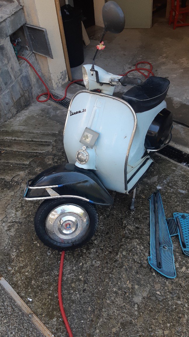

Ciao a tutti. Ho dissepolto dal ciarpame del garage la vespa che comprai da ragazzino da un vecchietto.
Vi romperò parecchio le scatole con domande dato che non ho competenze vespiste ma solo per CIAO e SI.
Ciao,volevo resturarla cercando di mettere i pezzi almeno simili all'originale per quello che concerne il telaio ecc
La Vespa la comprai con il suo blocco motore originale completo,scarico,tre ruote 4 dadi 9 pollici con copertoni ceat, mozzo completo anteriore Special e forcella come nuova in uno scatolone dato che monta blocco motore 4m della Special ma ruota anteriore stock 9 pollici.
La mia intenzione era di rimettere completamente a posto il motore originale che è completo di tutto tranne pistone nuovo che non trovo più ed elaborare il motore che monta adesso senza esagerare, un 102,albero anticipato,19 e una proma bella volgare?.
Da quello che ho capito il colore è azzurro chiaro originale ma il parafango anteriore e le "goccie " posteriori sono state malamente verniciate di nero. Le manopole sono nere e credo siano state grigie logo quadrato,lo specchio era di un Ciao,la serratura manca di chiave(si può rifare solo la chiave?)
Cosa mi potete consigliare,? Vedete altro fuori posto a parte i paracolpi perimetrali cromati e borchia cerchio anteriore che terrei?
Grazie a tutti in anticipo

Di troppo a parte le borchie ed i perimetrali,c'è il bordoscudo.In fase di restauro carrozzeria,fai saldare un tondino lungo il bordo interno della chiappa sx che con le vibrazioni di cilindrate superiori ai 50cc ha la tendenza a creparsi.
TOP.Non aveva il bordo scudo? Ottimo non lo immaginavo. Bella dritta quella del rinforzo.
Anche le manopole mi sa che non c'entrano. Confermate grigie logo quadrato?
Mi manca il badge al centro scudo ci vuole quello vecchio quadrato giusto?

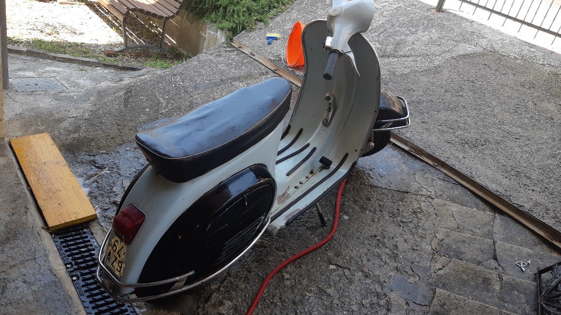

Ciao a tutti,i lavori procedono. Ho completamente revisionato il suo motore originale (che mi fu dato quando la comprai)e ieri ho tolto il motore special 4m che aveva montato. 2 secchi di terra e morchia a spatola e poi idropulitrice.
La domanda è: ma sul bocchettone in alluminio che sta sul collettore asp.in acciaio è normale che ci sia un manicotto in gomma che lo ricopre lasciando fuori giusto la parte che va nel carb?  Non lo trovo in nessun esploso ne come ricambio. Ma serve?

Probabilmente si è rotto e le vedi come due unità distinte ma dovrebbe essere un pezzo unico ;-)
